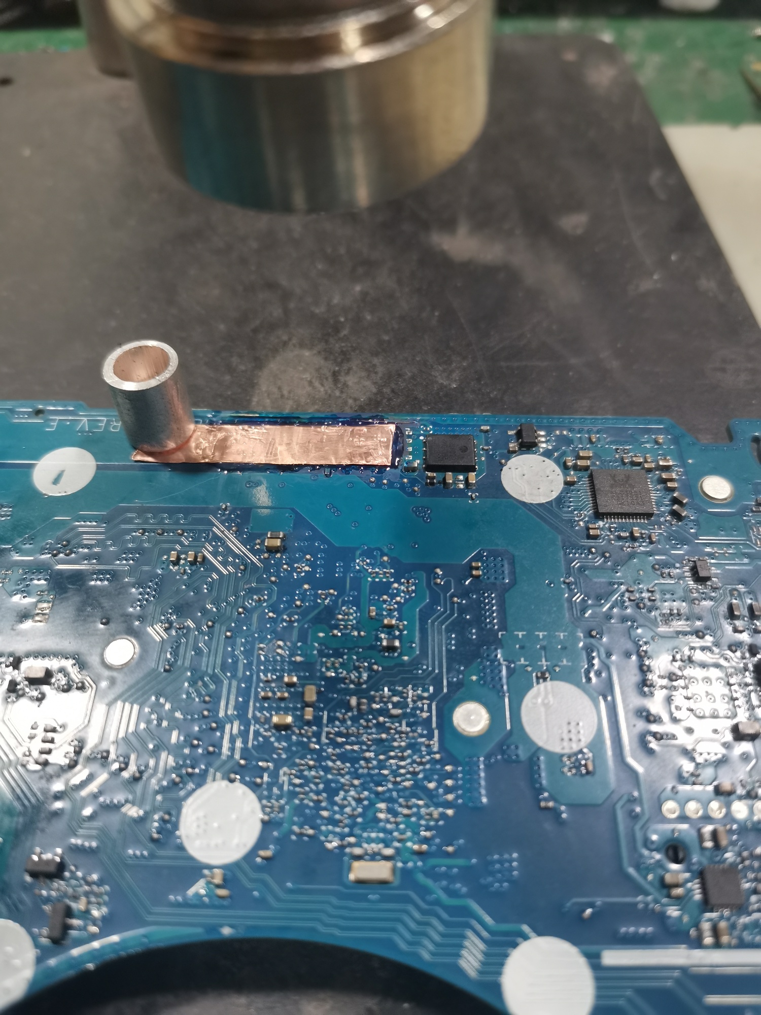

19V线路烧坏  过孔有USB总线  烧坏南桥  修补PCB  更换南桥修复

活力够大的,这么宽的PCB都烧断了
作者: 盛娟清铖    时间: 2021-7-28 14:39
上面贴的是什么啊   我一般直接一坨绿油上去
作者: 15038427870    时间: 2021-7-28 15:23
这个板子很垃圾 爱烧CPU和桥
