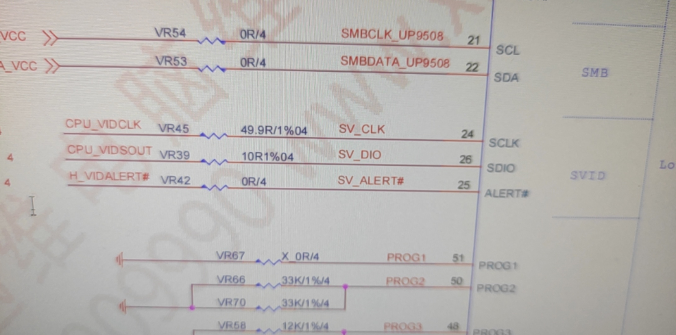

这种图怎么看麻,比哪个线长?不都是一样的吗
作者: 老吴来了    时间: 2021-7-29 11:00
顺便借楼问个问题,V星z370主板不出vcore,pwm芯片工作条件测了全正常,cpu需要的几个电压也全有。
我知道这种主板是必须装cpu才出核心供电,请问是哪个信号是检测cpu安装的呢?买了新书没看出个所以然

那是你没看仔细书中时序
SVID去看看吧
作者: 老吴来了    时间: 2021-7-29 20:22
月饼 发表于 2021-07-29 14:22
那是你没看仔细书中时序
SVID去看看吧
Svid三个信号都正常

SKTOCC#,但多半不是这个信号引起的。
