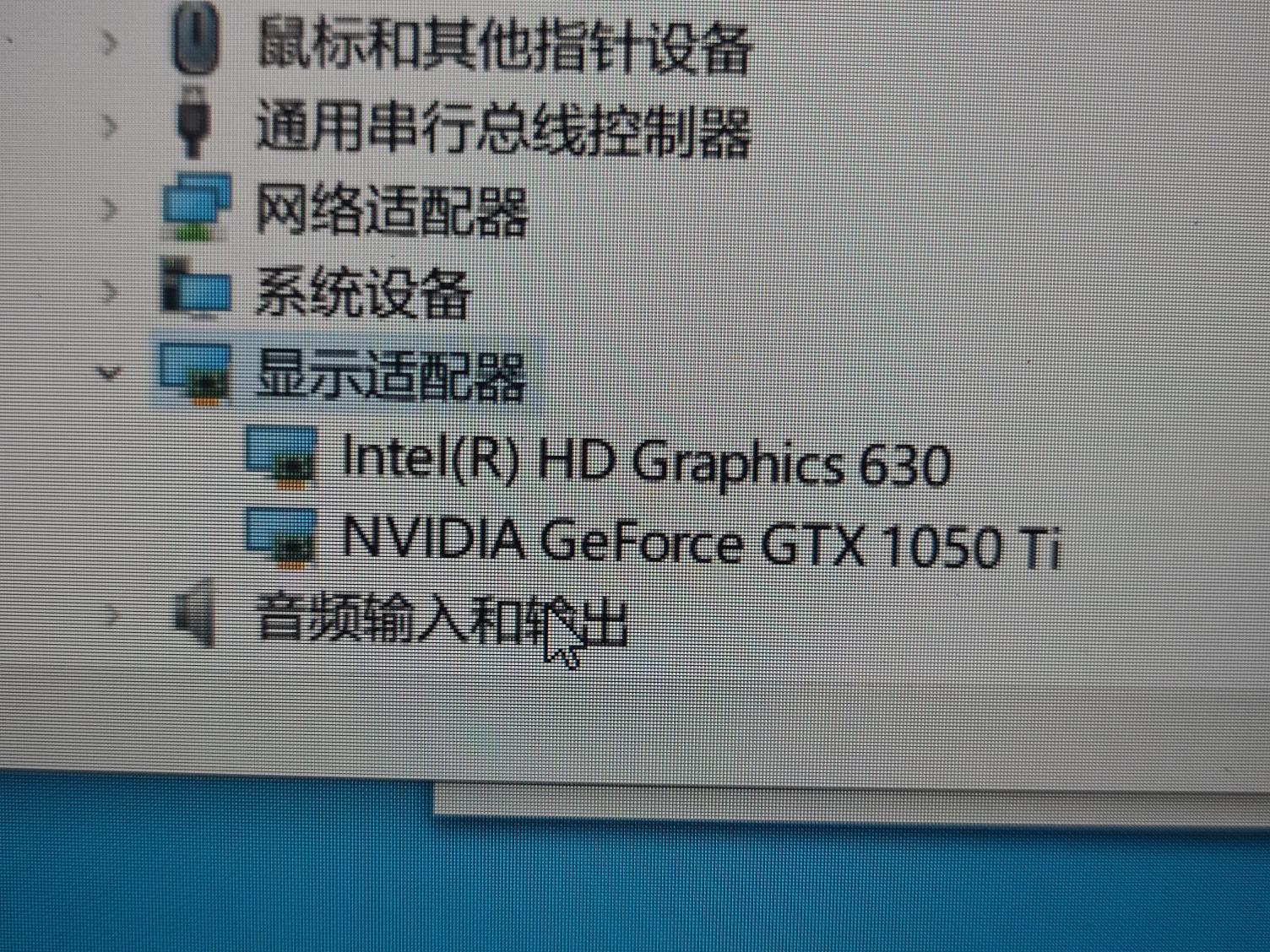

标题: DELL 7567显卡问题求助 [打印本页]
作者: 培众    时间: 2021-7-26 20:53
标题: DELL 7567显卡问题求助
奇怪的问题,驱动都正常,但是跑鲁大师或者甜甜圈自动切换到集显,系统换过,驱动换过,Bios刷过,1050ti核心换过还是一样情况,显存测试软件又测不了双显卡,头大
作者: suyajuncn    时间: 2021-7-27 11:50
内容好详细呀!
作者: 培众    时间: 2021-7-27 12:47
suyajuncn 发表于 2021-07-27 11:50
内容好详细呀!
看到有说换pch好的,我还没试
