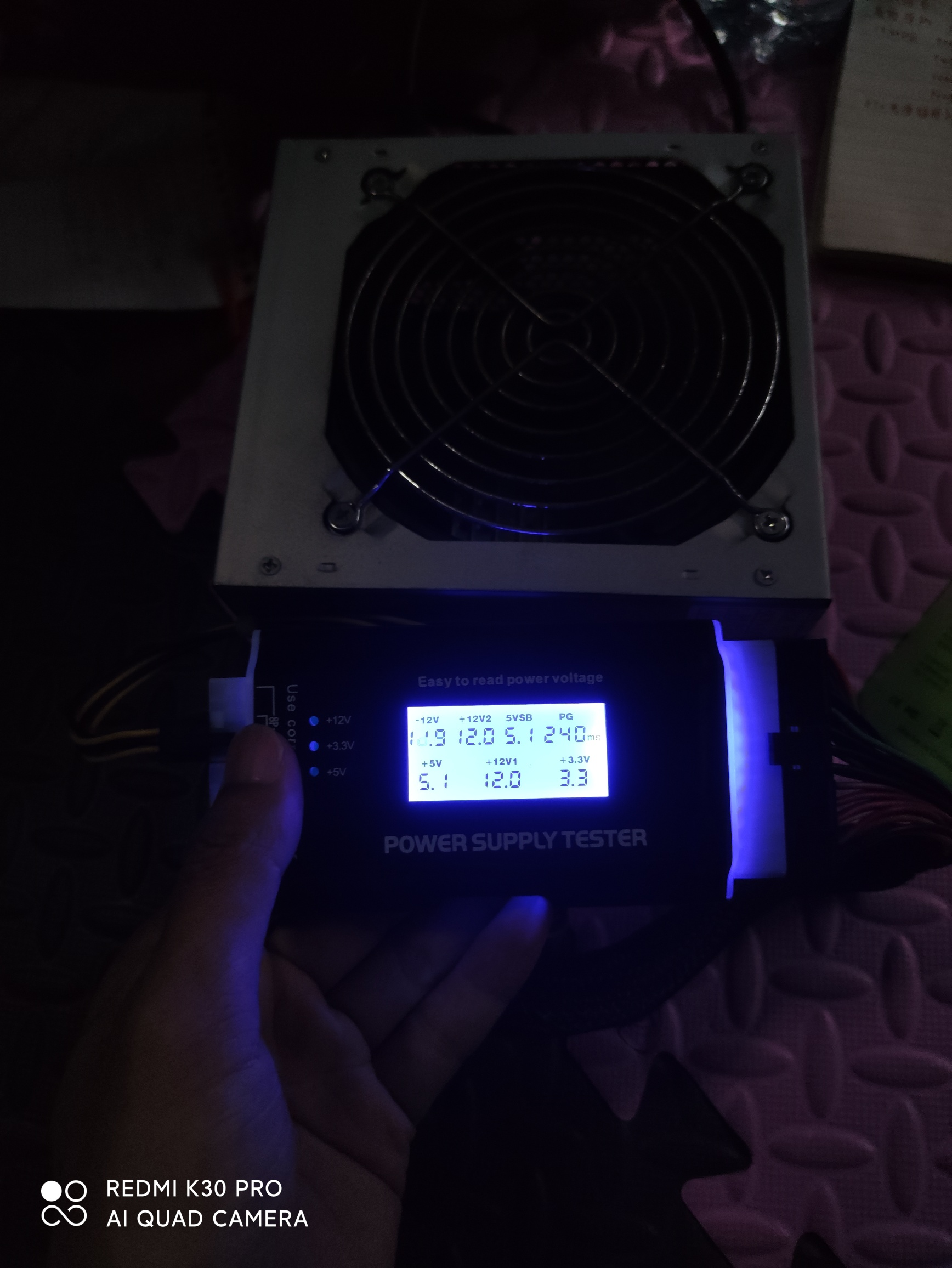

开始IO的105脚PSON到电源绿线断线(这个主板的通病)造成触发没有反应,已经补线OK,现在短接开机针风扇转显示器不显示画面。cpu是G3260带核显的
测量开机排针电压3.37V
南桥待机3.35V
IO IT8620E PANSWH#GP43短接开机针有3.4V到0V的跳变
PWRON#GP44 3.34V(不管触发和待机都是这个电压)
SUSC#GP53  3.41V(不管触发和待机都是这个电压)
PSON#    短接开机针有5.09V到0V的降压
测量cpu旁电感有1.73V
内存旁电感1.5V
确认电源是好的,折腾好久了,目前没有头绪,请教下会不会是Io或者其它地方不好

作者: 琴酒。    时间: 2021-9-9 23:27
已经解决,是bios芯片坏了,重新更换芯片,一次点亮
