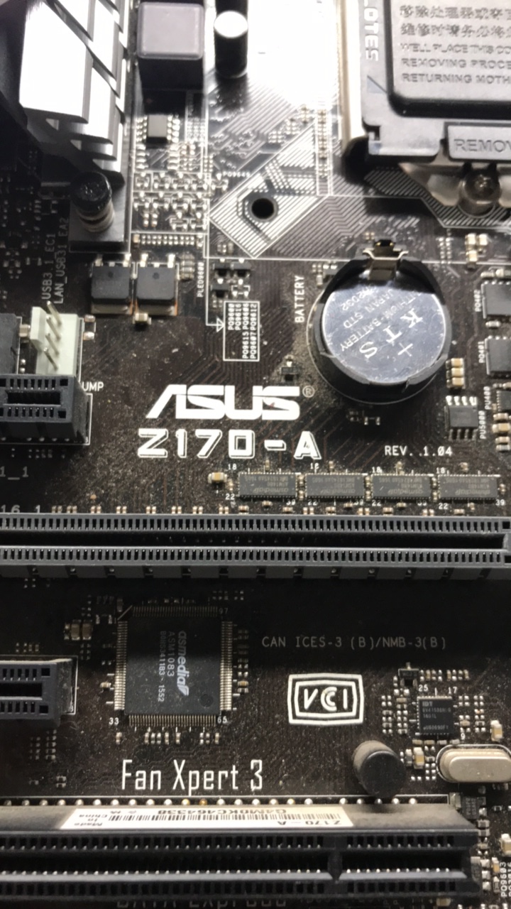

标题: 哪位师傅有修到Z170-A主板,有没有备份TPU芯片的ROM程序 [打印本页]
作者: 面经    时间: 2021-7-26 17:23
标题: 哪位师傅有修到Z170-A主板,有没有备份TPU芯片的ROM程序
客户自己刷坏了,我也找不到这资料。
作者: virginlulu    时间: 2021-7-26 18:44
SIP应该有的
作者: 面经    时间: 2021-7-28 14:10
Z170-A主板跑码13-76卡住,果然是TPU ROM的程序损坏。实在找不到资料,客户又寄来一片Z170-AR,刷上就OK!
作者: 面经    时间: 2021-7-28 14:11
面经 发表于 2021-07-28 14:10
Z170-A主板跑码13-76卡住,果然是TPU ROM的程序损坏。实在找不到资料,客户又寄来一片Z170-AR,刷上就OK!
作者: hedong333333    时间: 2021-7-29 09:16
谢谢谢谢谢
