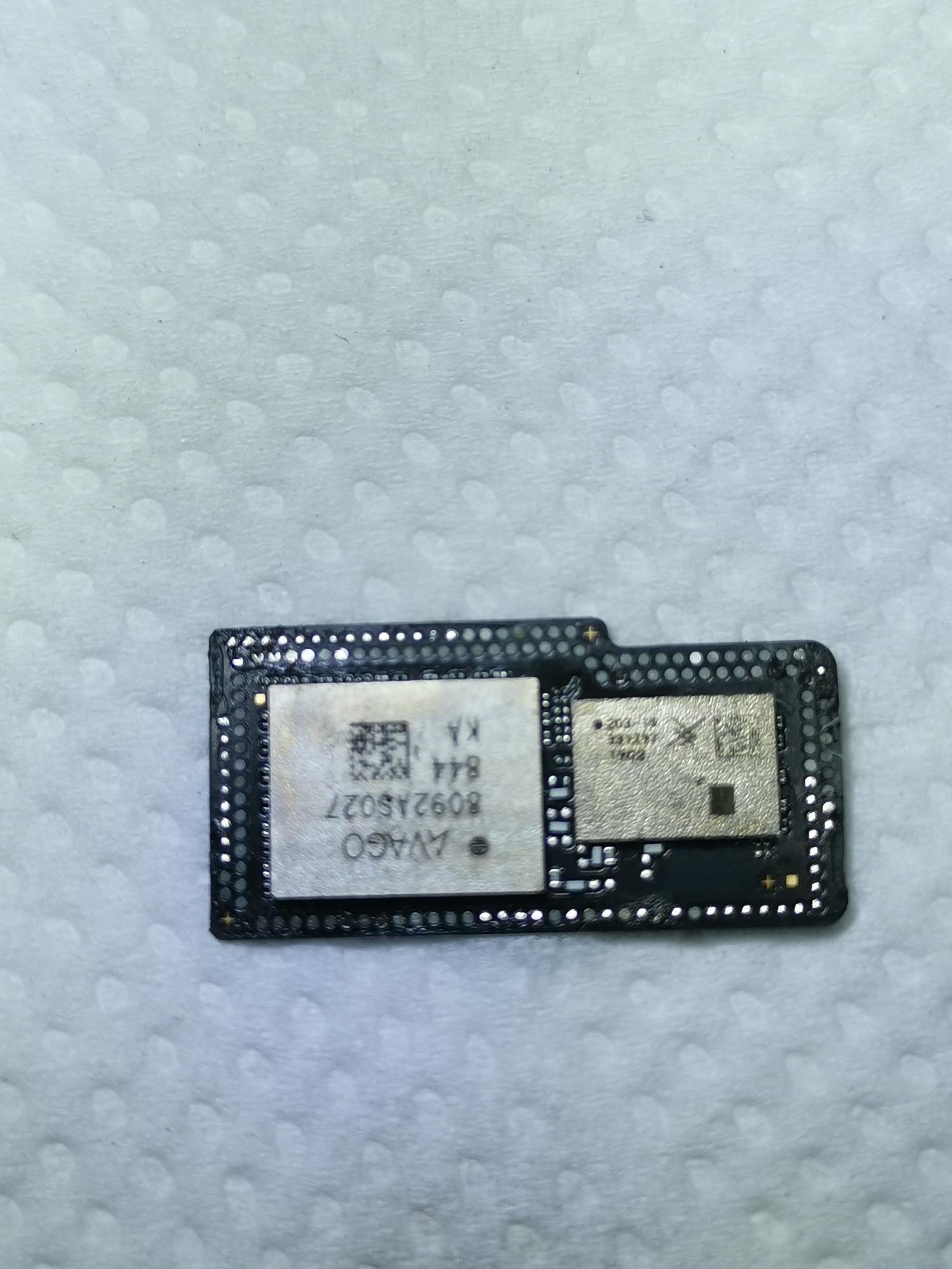

网上买了个信号板,带中框的,怎么完美拆下来,我感觉那不是低温锡,有点难吹,第一次吹,吹着吹着功放掉下来了,有没有老哥指导下?

高温度大风速 快速拆下
作者: 小阳电脑维修    时间: 2021-7-26 14:52
背面没原件,直接上恒温加热台。
作者: 8235687    时间: 2021-7-29 02:28
380 120风旋转吹 ,感觉有油出来就撬开就可以了
