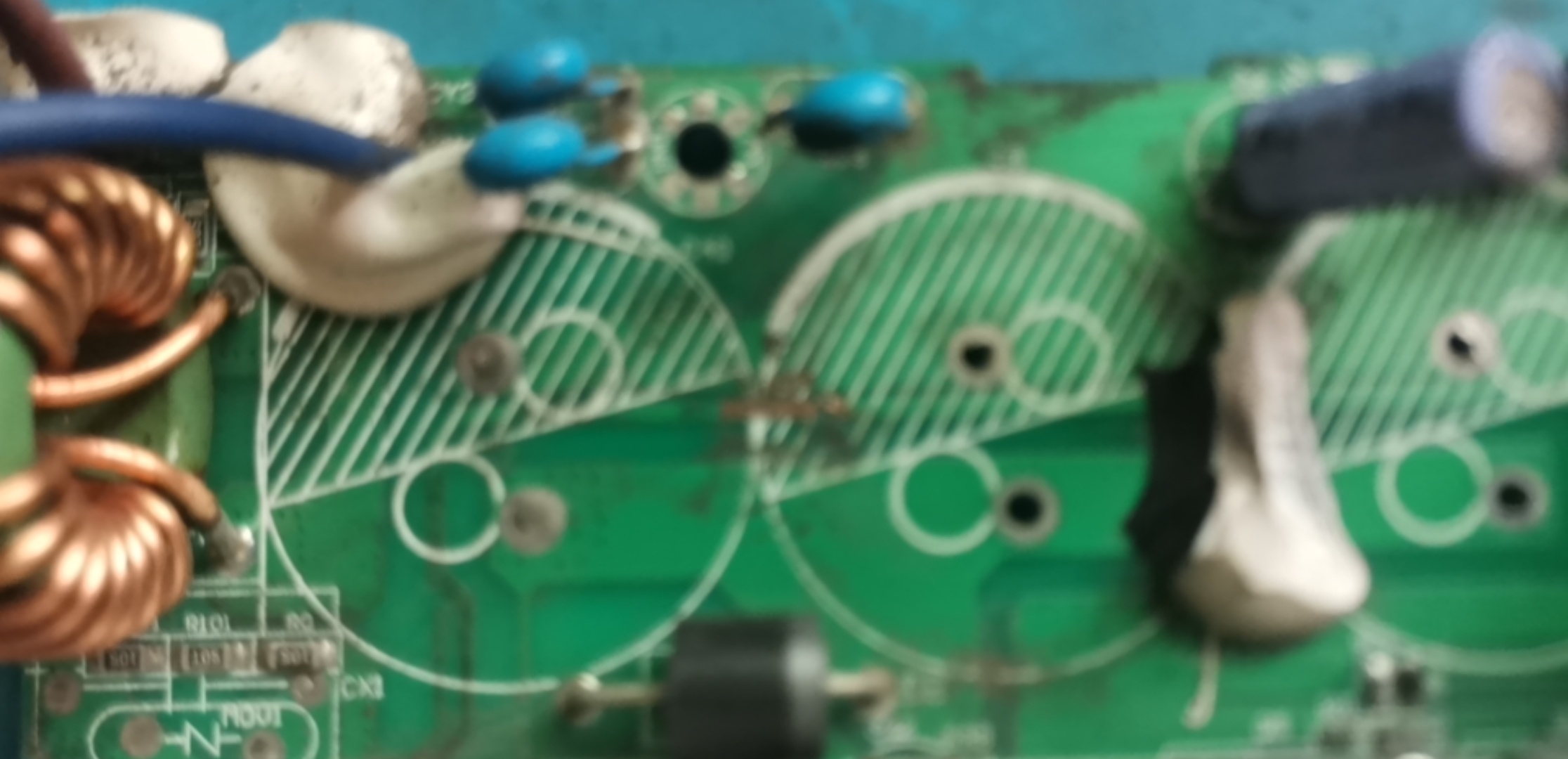

前段时间回来几十台坏的2000电源,本来就是新手 硬着头皮叫他们给我几个好的电源照着修  基本都是烧保险 整流桥短路 或者场效应管短路
今天早上修第三个出现 大电容也坏了 取下来后 发现焊盘已经断开了 请问各位大神 这种怎么补

不补的话可以用吗

16#
发表于 2021-8-13 00:00:19 来自迅维网APP | 只看该作者 �
飞线,量线路,大电容一边通到二极管上,一边通开关管

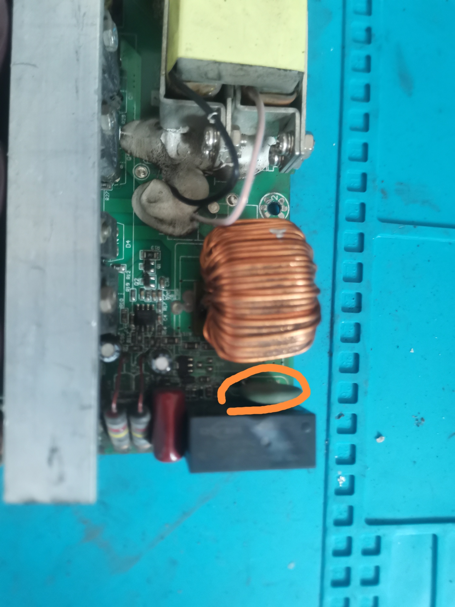

发表于 2021-8-18 06:32:47 来自迅维网APP | 只看该作者 �
红圈里面那可不是电感,
