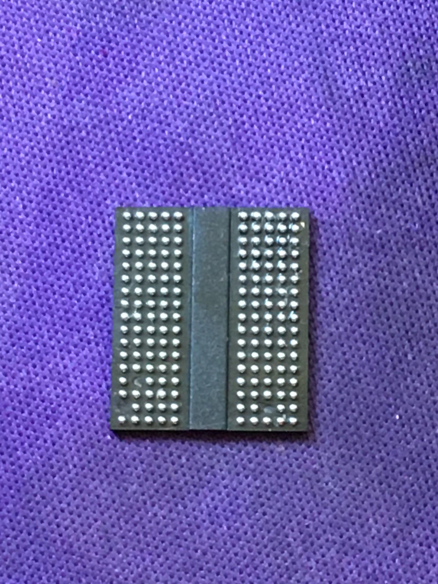

掉点了 这个显存是不是费了 DDR5的
作者: 维修空间6    时间: 2021-7-25 13:48
这两个点是FBVDDQ电压的,就是显存供电的,但显存供电有很多点,装上去应该还可以用,你可以试下
作者: mir03790    时间: 2021-7-25 14:28
数据链掉了一个,废了。
