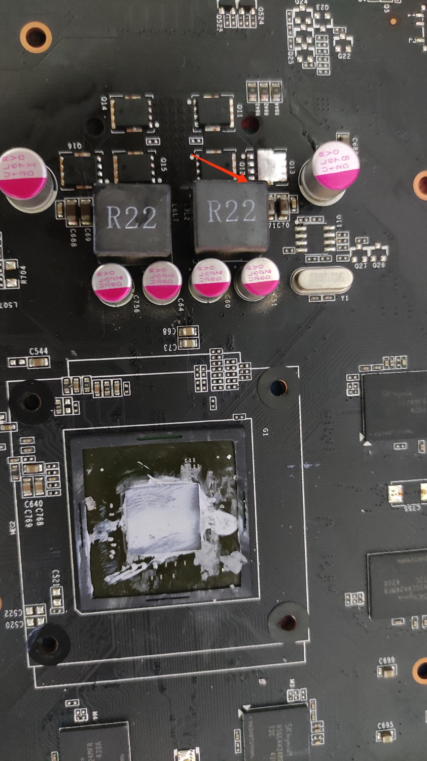

查看: 1888|回复: 2
[显卡维修]
铭瑄gtx750ti 12v短路求助
发表于 2021-7-25 07:41:01 | 只看该作者 回帖奖励 |倒序浏览 |阅读模式 �
新人求助,铭瑄gtx750ti原来pcie 12v短路,经测量mos管g极对地值,拆掉图中mos管,12v对地值恢复正常,可是拆掉的mos管G极无穷大,d极变成500左右,这是怎么回事。
2#
发表于 2021-7-25 12:23:19 | 只看该作者 �
楼主没怎么修过显卡吧,这问题应该不难
回复 支持 反对
3#
发表于 2021-7-25 16:28:57 | 只看该作者 �
好了 电源管理芯片 一个0欧电阻掉件了
回复 支持 反对
