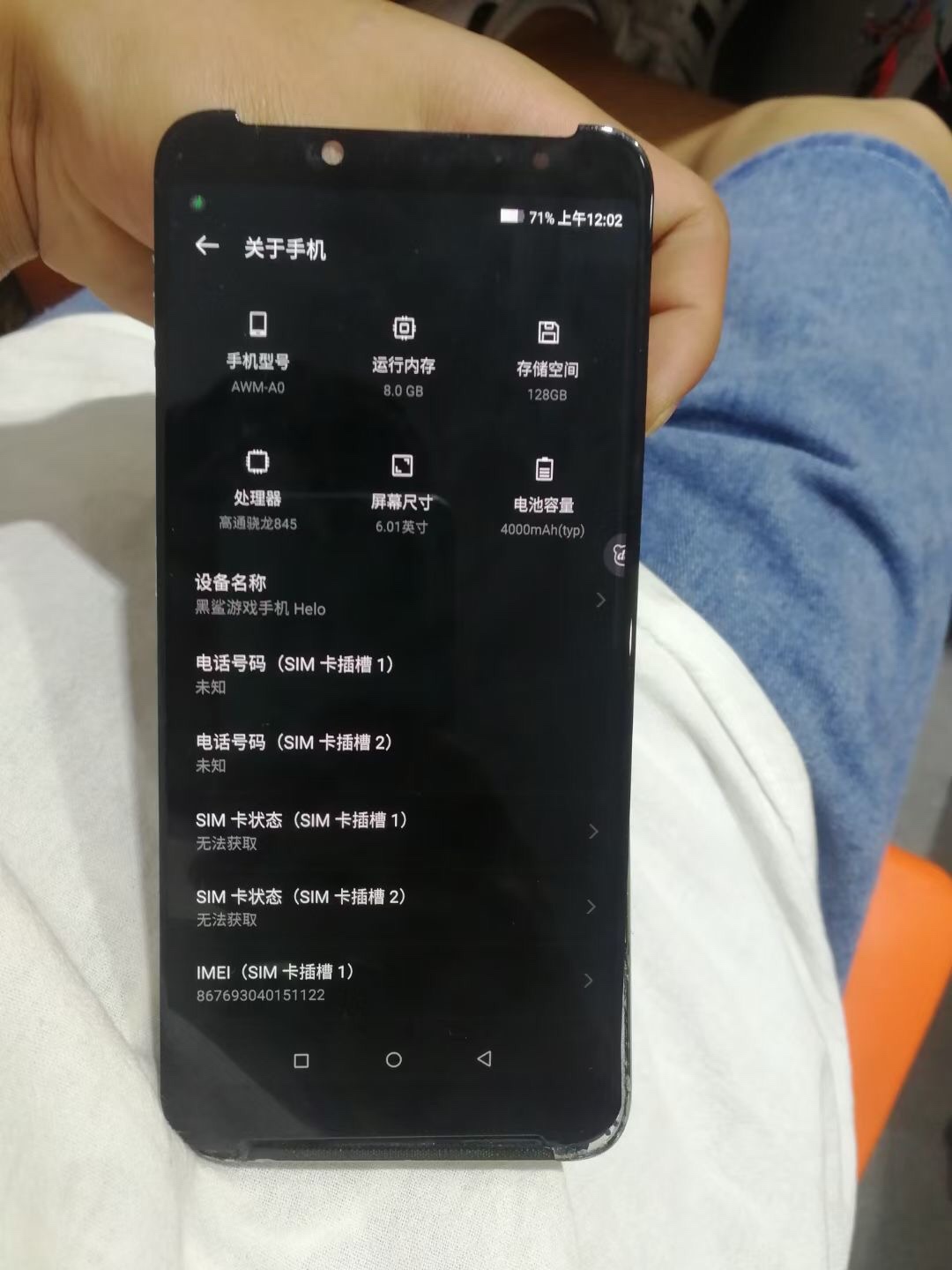

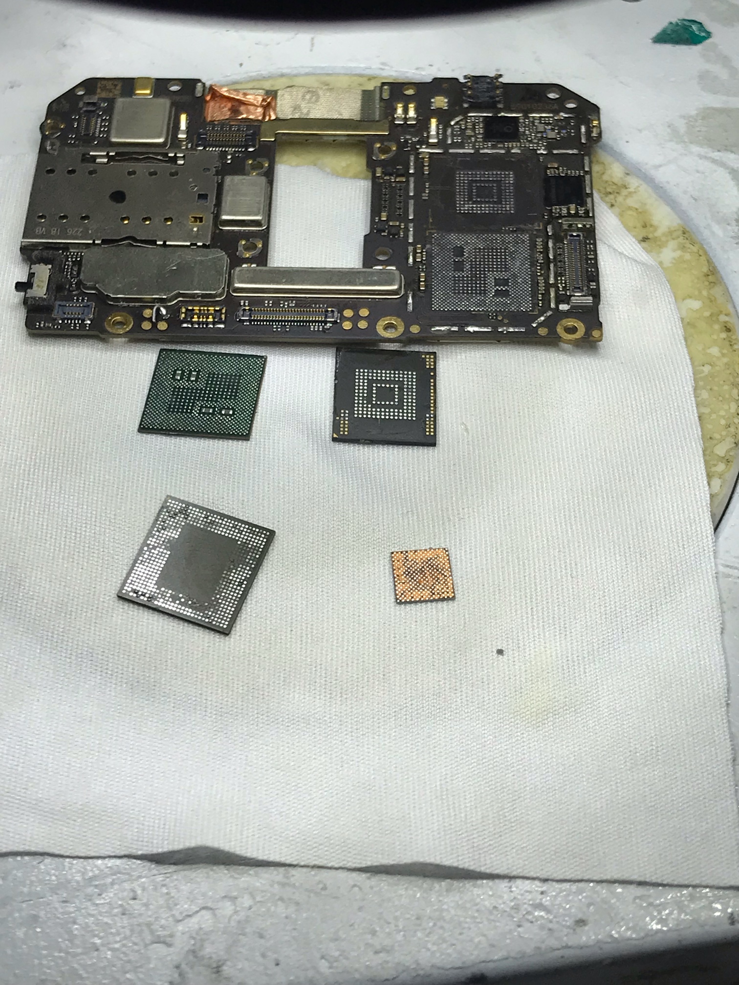

接到一台小米黑鲨手机,顾客描述摔过不开机了,本着三板斧的精神,管它三七二十一,拆开就干,激活了一下电池,可以开机了,冲了一会电,一切正常,漏掉了拍照测试就还给顾客了,心想着美滋滋,激活一下电池就收钱,好景不长,顾客拿回去,用了一天就拿回来了,又是同样故障,心里想着,摔过,有些严重,考虑到cpu和字库虚焊,小米黑鲨,和小米应该一样,怼着cpu字库就是一顿加焊,好家伙,由于一年多没有修手机,直接爆了,手机没网,管不了那么多直接拆下来,一顿处理,等配件网到,一顿操作装上就开机了,故障还是依旧,无奈了,突然看到后摄像头镜面有裂痕,打开相机测试,不能拍照,一下子就明白了,翻车了,于是扣掉前置摄像头,测试后面,果然不拍照,扣掉后置,前置照相,扣掉后置卡顿消失了,并且开机速度正常,根源找到了,原来是后置摄像头坏导致的卡顿死机,希望大家往后遇到这种情况,先排查外配,别像我修一圈主板才找到问题
