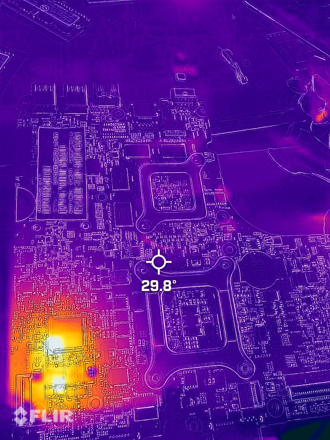

hp4441s主板不过隔离,换BQ736好了,可是没有3,5伏,用51125代用51123后3,5伏有了可是,待机电流大了点125ma,测温51125和5伏负载电感温度高,会不会是ec坏了。ec型号是kbc1126-nu.大师们帮忙分析一下,谢谢!

谢谢你的回复,断5V负载电感,3v,5V都没有输出,还没有图纸,也买不到,看来工程大了
作者: robertyunwu    时间: 2021-7-24 15:25
对了,现在好像还不能对电池充电
作者: robertyunwu    时间: 2021-7-24 15:26
这电路有点奇怪,没出3V,5v开关上到有3V的供电

对了,51125能代换51123吗,我也是第一次代用,论坛上说是可以的,我才试试的

原芯片代换比较保险 这个发热有待机电路不对

51125和51123不能代换

哦,难怪呢,买新的再试试,谢谢啦

用的什么热检测 我也想买个
作者: robertyunwu    时间: 2021-7-25 13:01
huazaideng 发表于 2021-07-25 12:35
用的什么热检测 我也想买个
flir one去年刚买的花了2999

怎么会51125代用51123,有些机型是可以后者代换前者,但你这基本不行
作者: ZHANGHOUHI    时间: 2021-8-3 15:02
你再换一片51123试试,原型号替换看是不是提前出了3V 5V导致电流大
