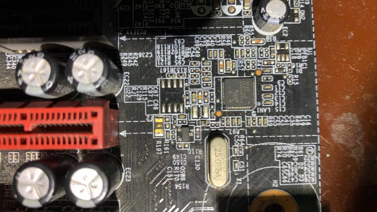

标题: 求两个三极管型号丝印B052v,B132R [打印本页]
作者: yan32768    时间: 2021-7-23 20:41
标题: 求两个三极管型号丝印B052v,B132R
主板被雨淋了,目测烧了一个QSW6编号的开关管,识别不出型号,主板上类似编号的还有不少,但是丝印不一样,tb也搜不到,求高人指点,封装比sot23好像大一点
作者: yan32768    时间: 2021-7-23 21:43
上图的QSW6应该是类似的一个开关管,现在还区分不出来是mos还是三极管
作者: yan32768    时间: 2021-7-24 08:33
顶一下吧……
作者: yan32768    时间: 2021-7-28 05:56
坛子里真是冷清,估测是pmos,找了一个显卡上的x1,换上修复了
