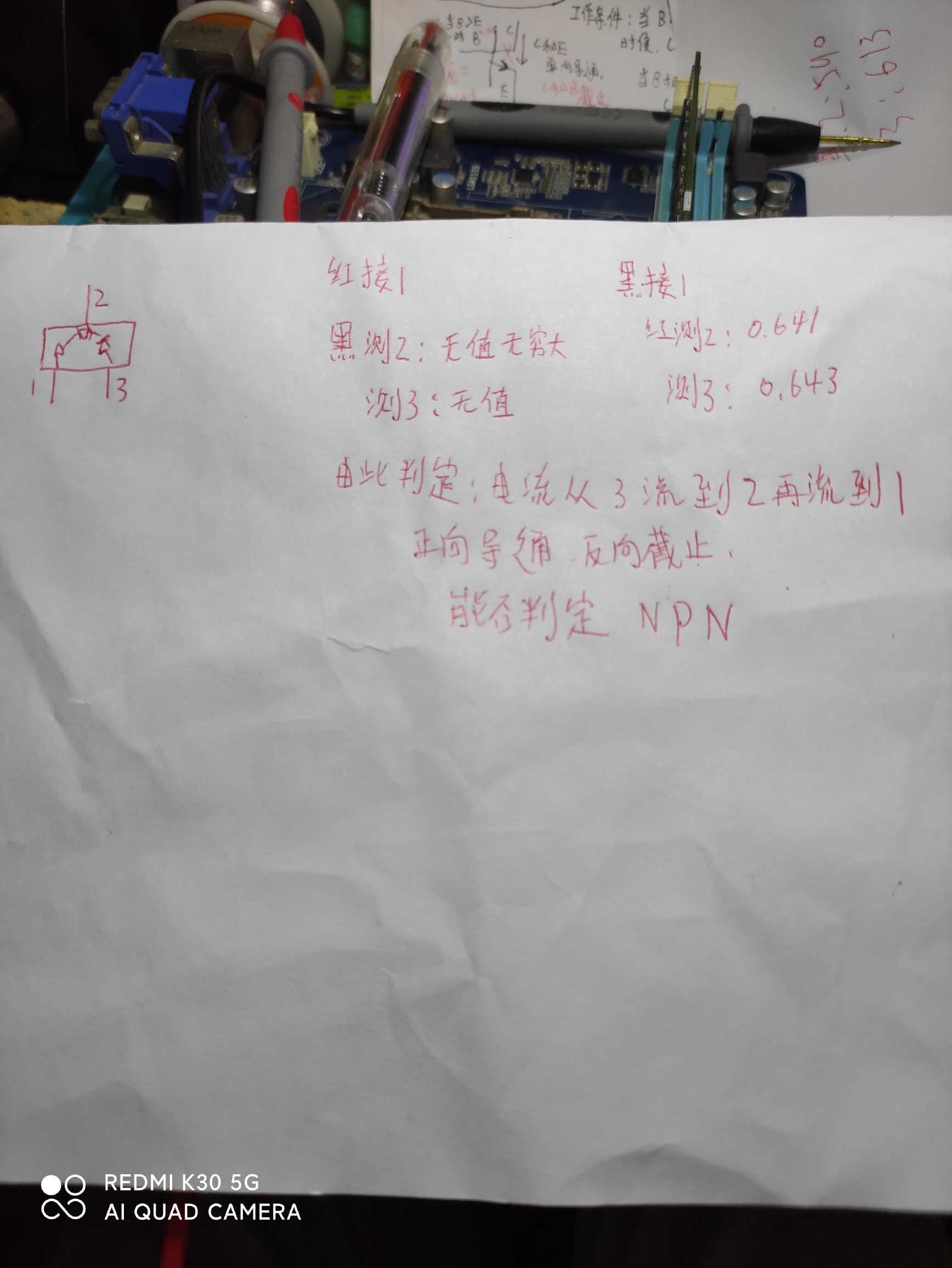

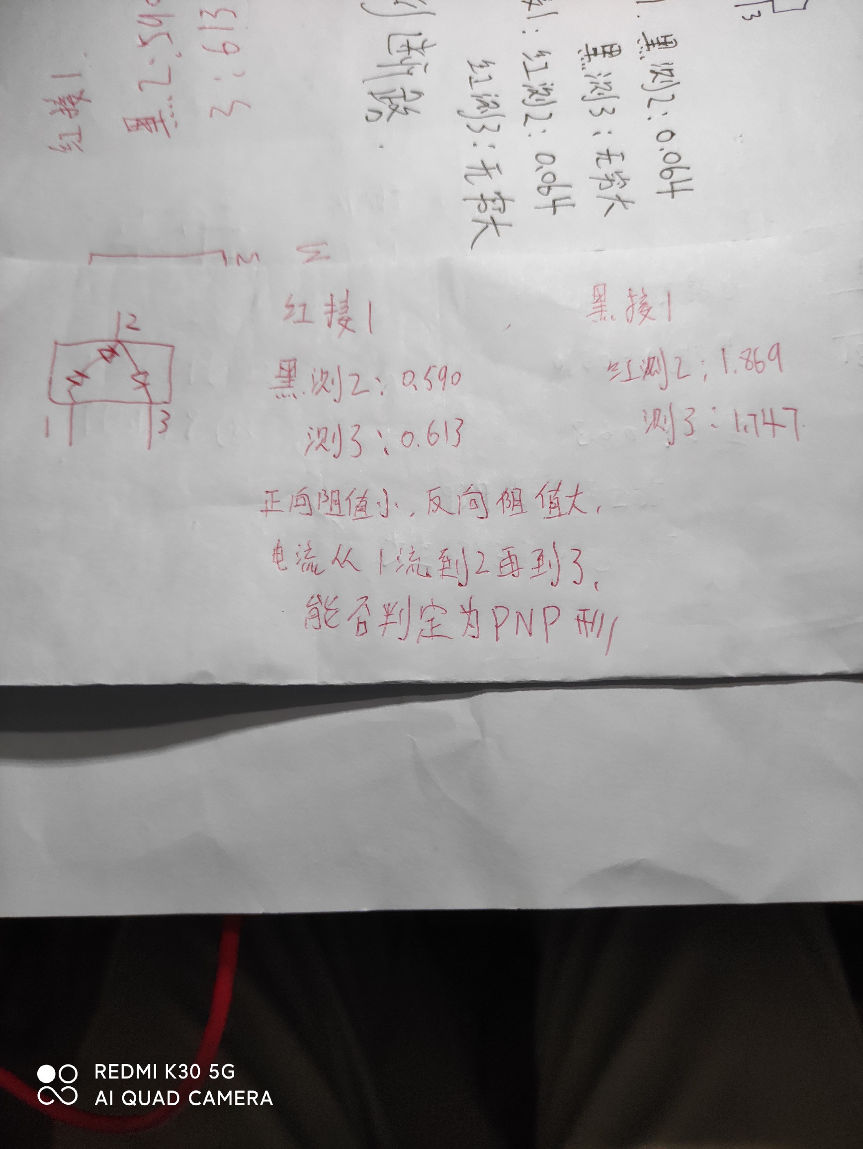

标题: 大家看一下我的判定是否正确,三极管
三极管测量是不是这样的,本人新手
作者: PZH小王子    时间: 2021-7-22 23:42
直接看晶体管构造,关于PN结说明,更容易理解。
也可以这样看,你图中1为基极,2为结电极,3为发射极,晶体管的基极分别对另两个极形成两个PN结(或为NP结),以数字表为例,如红笔接1,分别测2和3通,反向不通,则为NPN,反之,黑笔接1,对另两脚通,反向不通为PNP。注意如上测量中,反向测有通(即正反向都通),说明此晶体管已损坏。

作者: huangwei147    时间: 2021-7-23 07:24
小阳电脑维修 发表于 2021-07-22 23:55
还有三极管的脚位1.2.3不是这样标的。
嗯,左下b,上面c,右下e,我这样标是为了方便写出来
作者: huangwei147    时间: 2021-7-23 08:07
或者是有些这样的并不是三极管,而是双二极管这样吗,如果是三极管的话就有正向导通反向截止这样

作者: zhaomh198    时间: 2021-7-25 18:16
这图画错了…………
作者: huangwei147    时间: 2021-7-25 19:25
zhaomh198 发表于 2021-07-25 18:16
这图画错了…………
是pnp还是npn
这图画错了…………
或者双二极管,场馆
作者: 塑料管    时间: 2021-10-11 00:06
正好是反的,红接b,是npn黑bpnp
