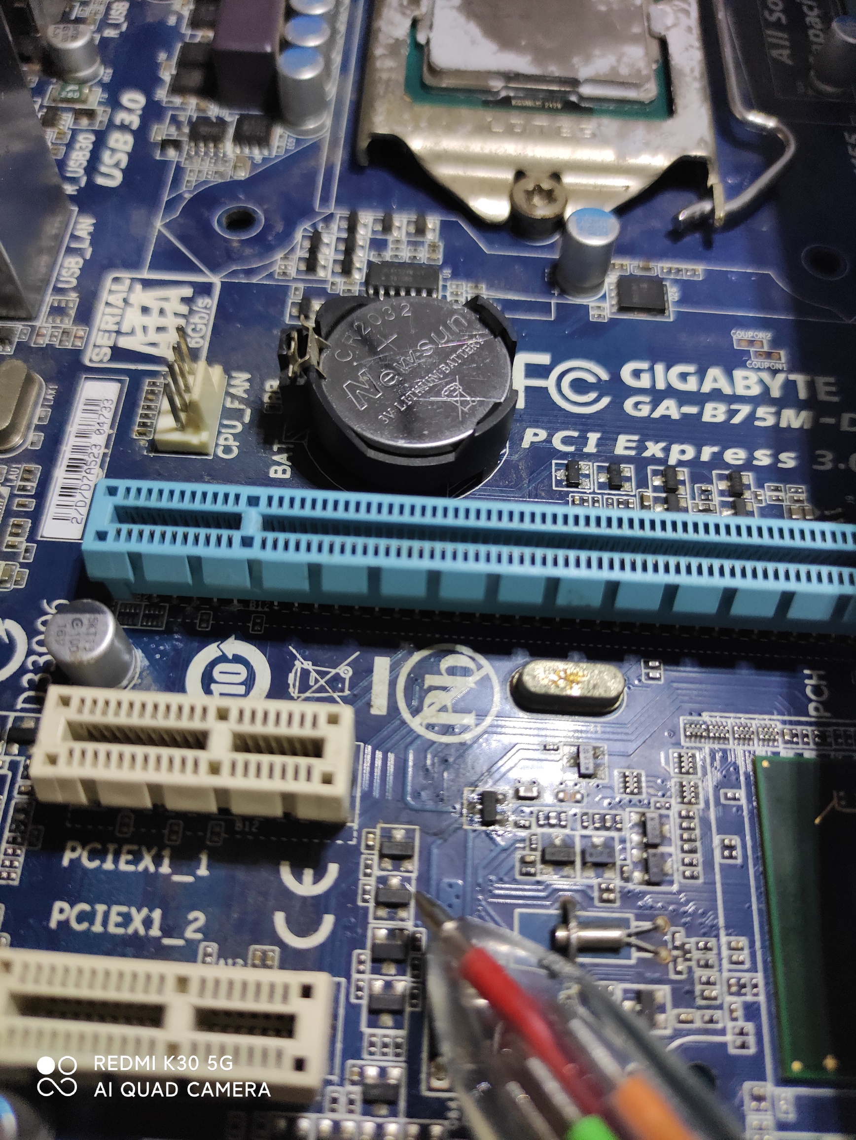

本人新手,正在学因为主板遇到问题自己学习维修,如果这点搞不定的话谈不上以后了,大家帮我判定一下,

对不对的不知道,遇到问题先干显卡,再干桥,实在不行换板子
