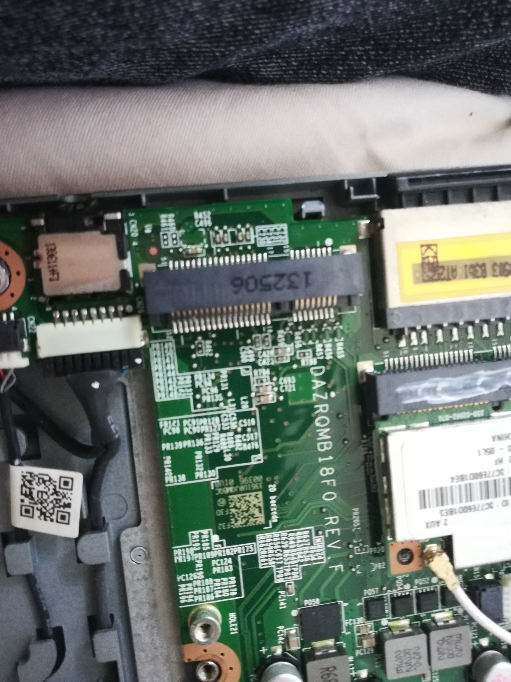

零件是跟U32旁边一样的零件
作者: q502899412389    时间: 2021-7-22 10:55
发错图了,掉的是另一个图
作者: q502899412389    时间: 2021-7-22 10:56

作者: amit    时间: 2021-7-22 11:33
it only coils and you can make a direct jumper line
quanta_zrq_dazrqmb18f0 schematics.rar
1016.6 KB, 下载次数: 0, 下载积分: 下载分 -2 分, 下载 1 次
作者: lxzg    时间: 2021-7-22 11:34
网卡接口信号传输用的隔离滤波变压用的
找同样的板子拆吧。不同板子设计都不一样的,有的不一定是这种(一般是组合在一起的)
作者: lajidong    时间: 2021-7-22 11:39
网络变压器
作者: ╮宇︶ㄣ    时间: 2021-7-22 17:32
掉的这个不影响机器点亮。

作者: lchzfz    时间: 2021-7-23 07:54
7楼正解,我也是第一次看到这样拿分立原价组合的网络变压器,要不是之前拆过一个铁壳的是这样我也懵了
