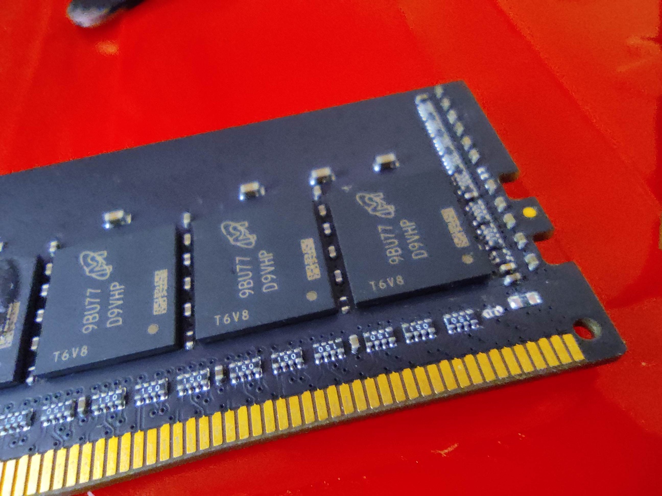

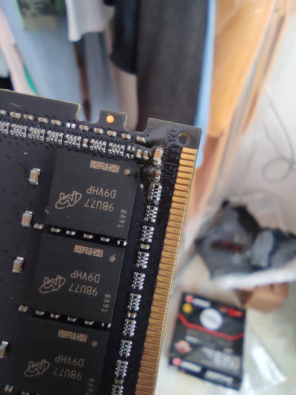

标题: 买了新烙铁后再小的电容都烙铁焊 [打印本页]
作者: 老吴来了    时间: 2021-7-21 13:39
标题: 买了新烙铁后再小的电容都烙铁焊
刚刚修到一个电脑,现象是开机不显,按键盘灯有反应。
老师傅们一看肯定会说是显卡问题
然后拆开发现是集显
老师傅肯定要说先刷个bios,不行换cpu再不行换主板。
呵呵,我偏偏先换了个内存点亮了
作者: 张天奇    时间: 2021-7-21 13:41
什么烙铁 展示一下 就展示了 焊工
作者: 老吴来了    时间: 2021-7-21 15:02
张天奇 发表于 2021-07-21 13:41
什么烙铁 展示一下 就展示了 焊工
白菜t12,是比我以前的50块钱的好用
作者: zhangxunhai    时间: 2021-7-21 15:48
这电容是刚焊上去的吗,,,
作者: 老吴来了    时间: 2021-7-21 16:10
zhangxunhai 发表于 2021-07-21 15:48
这电容是刚焊上去的吗,,,
恩,焊油都没洗
作者: chenyang31    时间: 2021-7-21 16:42
老师傅说法及做法是为了利润最大化,现在这个生存条件,做这行的懂。
作者: bg2iax    时间: 2021-7-22 09:56
怎么确定是电容坏呢
作者: HighSierra    时间: 2021-7-22 10:36
chenyang31 发表于 2021-7-21 16:42
老师傅说法及做法是为了利润最大化,现在这个生存条件,做这行的懂。
扎心了老Fe
作者: lchzfz    时间: 2021-7-22 16:08
老吴来了 发表于 2021-07-21 15:02
白菜t12,是比我以前的50块钱的好用
烙铁头是啥样的?我最近打算换个头,参考一下
作者: luo3538033luo    时间: 2021-7-22 16:19
我买了一个电洛铁《结果》10分钟不到烧了!我心情贼难受
作者: intelgg    时间: 2021-7-22 16:29
还真是献丑了
作者: 肉卷子    时间: 2021-7-22 16:34
看了成果没看出来。没有看到烙铁。
作者: 563781124    时间: 2021-7-22 17:17
66666666666666666666666
作者: 1314wx1314    时间: 2021-7-23 09:28
直接换新的 旧件带质保 直接换了
作者: peo123    时间: 2021-7-23 09:45
前几天用烙铁换了几个0402的电阻,眼都快瞅瞎了
作者: 不能再玩了    时间: 2021-7-23 14:01
说真的 开机不显示,大小写能切换,跟内存应该没一点关系  显卡金属指是关键
作者: 老吴来了    时间: 2021-7-23 17:09
不能再玩了 发表于 2021-07-23 14:01
说真的 开机不显示,大小写能切换,跟内存应该没一点关系  显卡金属指是关键
但是这个电脑电容没焊前就是不显示,换个内存就亮了。我把电容补上就好了,昨天看了一部’八佰.和满城尽是大波妹没有出现问题
作者: 老吴来了    时间: 2021-7-23 17:10
不能再玩了 发表于 2021-07-23 14:01
说真的 开机不显示,大小写能切换,跟内存应该没一点关系  显卡金属指是关键
集显啊,哪来金手指
作者: 千层浪    时间: 2021-7-23 23:59
能不能参观一下烙铁头啊,我买的怎么都不好用!
作者: ljz285207179    时间: 2021-7-24 11:09
焊久了都能焊的好的
作者: 老吴来了    时间: 2021-7-24 15:33
ljz285207179 发表于 2021-07-24 11:09
焊久了都能焊的好的
之前的烙铁,换尖头焊出来的锡全是渣,换大头又太大了档视线
作者: 老吴来了    时间: 2021-7-25 10:14
peo123 发表于 2021-07-23 09:45
前几天用烙铁换了几个0402的电阻,眼都快瞅瞎了
恩,没显微镜眼睛遭不住,风枪不敢用容易把周边吹坏
作者: 逝水净无痕    时间: 2021-7-26 17:58
你的想法太偏执了,内存条都那样了能让你换cpu吗!
作者: 老吴来了    时间: 2021-7-27 00:03
逝水净无痕 发表于 2021-07-26 17:58
你的想法太偏执了,内存条都那样了能让你换cpu吗!
集显是整合在cpu里面的,知道吗,核显坏的cpu我遇到不少
