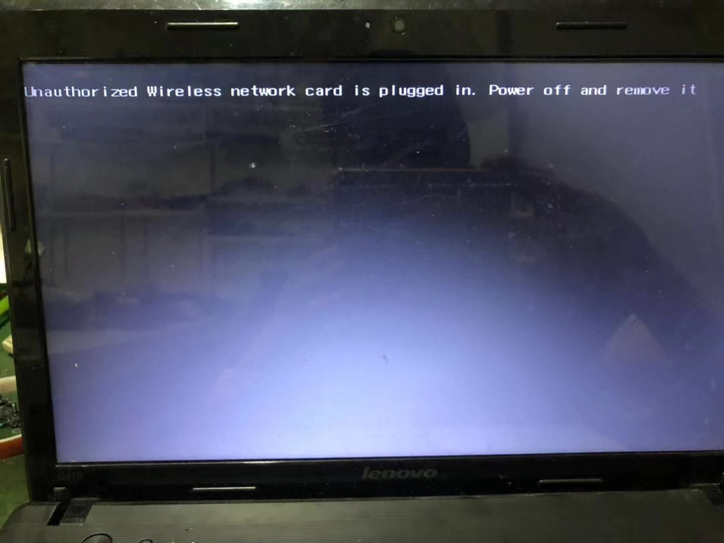

标题: 联想G470 无线报错,请各位大师指点指点。
插入无线网卡就报错,换了好多无线网卡都是一样,一点头水都没有,请各位指点一下。

必须原机型号,直接外接USB网卡就行了
作者: virginlulu    时间: 2021-7-20 17:37
经典的网卡白名单。。。

试了好多网卡,终于可以了

改下BIOS就行了

换适配这个机型的无线网卡,或者bios里面更改白名单。

换原型号的网卡就可以了

改bios或是换原来的

找联想同代数机器的,确实不行直接插个USB的把

找原机的网卡

改bios或者换原装网卡

刷个白名单bios就好了
