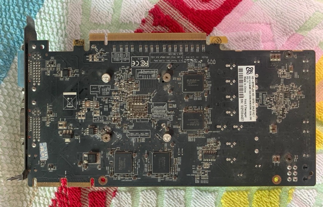

在集显下安装驱动显示正常,但是换独显开机后屏幕无输出,键盘灯也不亮,并且风扇开始转的正常随后变的很慢,供电都正常,求大神给点思路
作者: 201508405    时间: 2021-7-20 09:07
供电正常就剩下两种操作,显存测试和重植核心或加焊
作者: L李斌    时间: 2021-7-20 09:25
这个卡  一般加焊核心可以解决 、   你试试看

作者: 百度4yVrv    时间: 2021-7-20 11:29
A卡怎么测试显存,给推荐个软件吧
作者: 201508405    时间: 2021-7-21 13:37
百度4yVrv 发表于 2021-7-20 11:29
A卡怎么测试显存,给推荐个软件吧
咸鱼上有卖,也不贵
