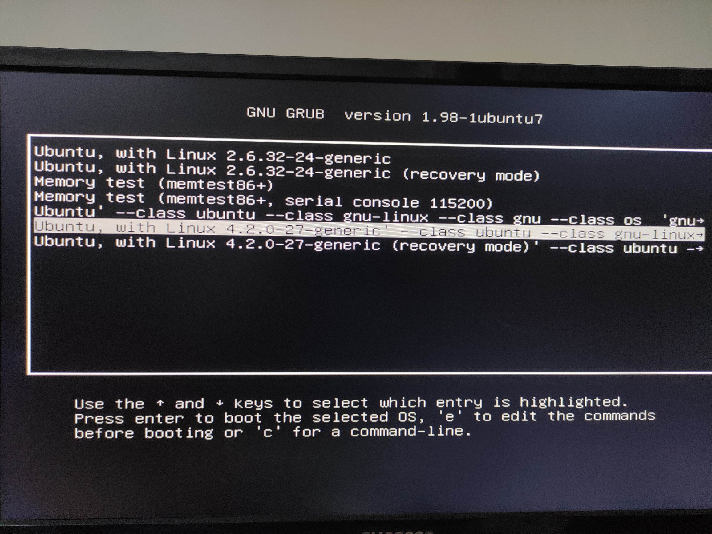

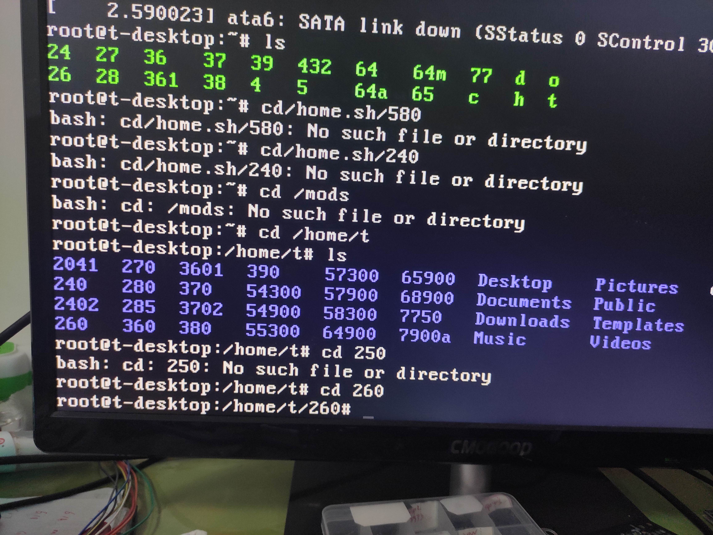

楼主,我硬盘分了两个区,rx460-590装第一区,r 240-290装的第二个区,硬盘启动后怎么选择进入240的测试程序呢?
好像460的程序里面多了一个7750

作者: 老吴来了    时间: 2021-9-6 10:55
Blue江 发表于 2021-09-05 22:45
亲。。。你把我文章中的Bilibili视频教程看完了没有。。。
找到了,里面没有250显卡,试了一下用7750的可以扫250..

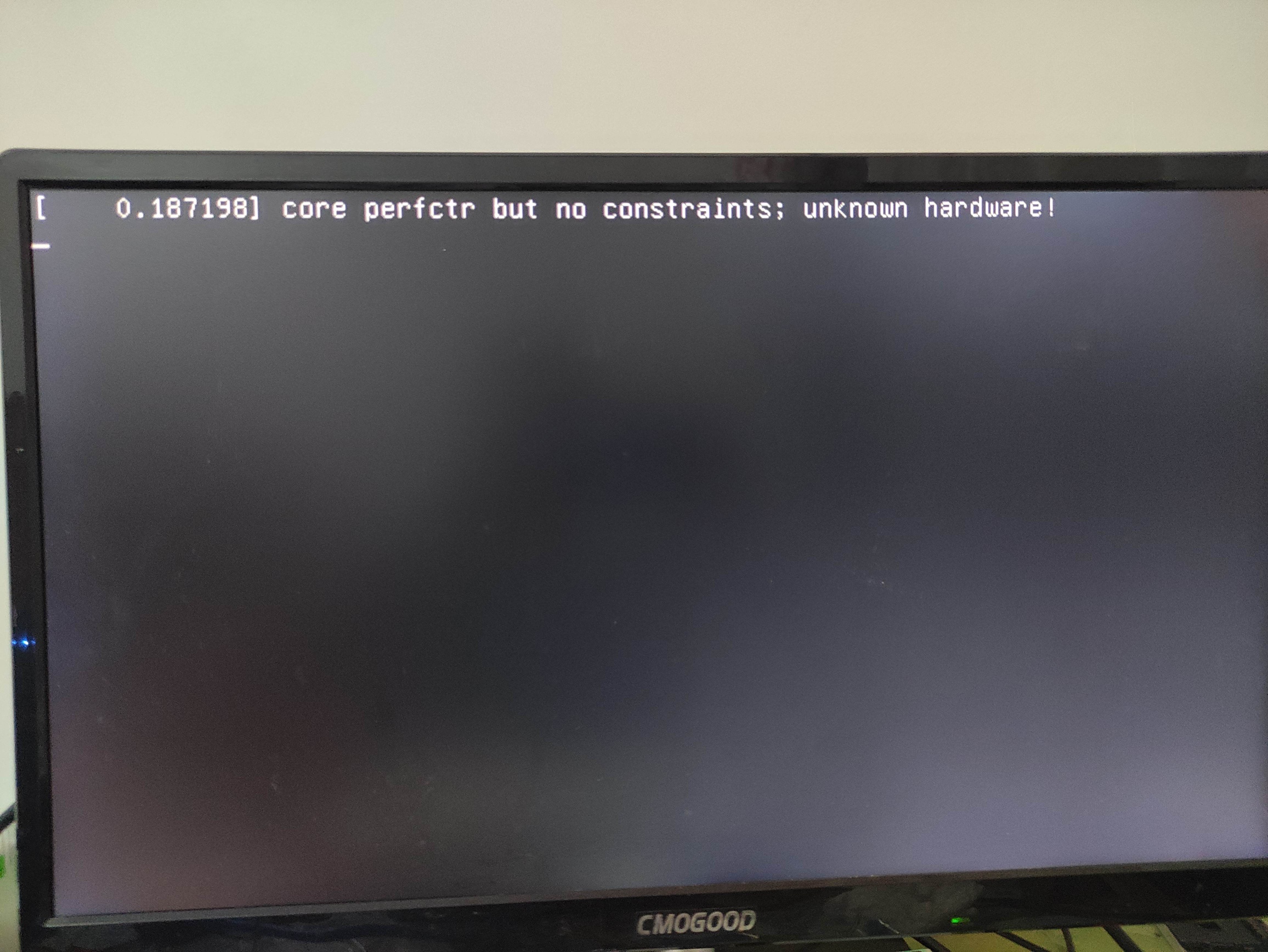

测rx560出现这种情况是哪里问题?我以为是我软件出问题了,重新装了十多次还是这种情况
  换个主板平台试试。。
    你现在用的主板是什么型号的
作者: 老吴来了    时间: 2021-9-11 07:37
Blue江 发表于 2021-09-10 22:06
  换个主板平台试试。。
    你现在用的主板是什么型号的
我手上只有a320和b350,之前r7 250可以测,重新搞了几次也不行了

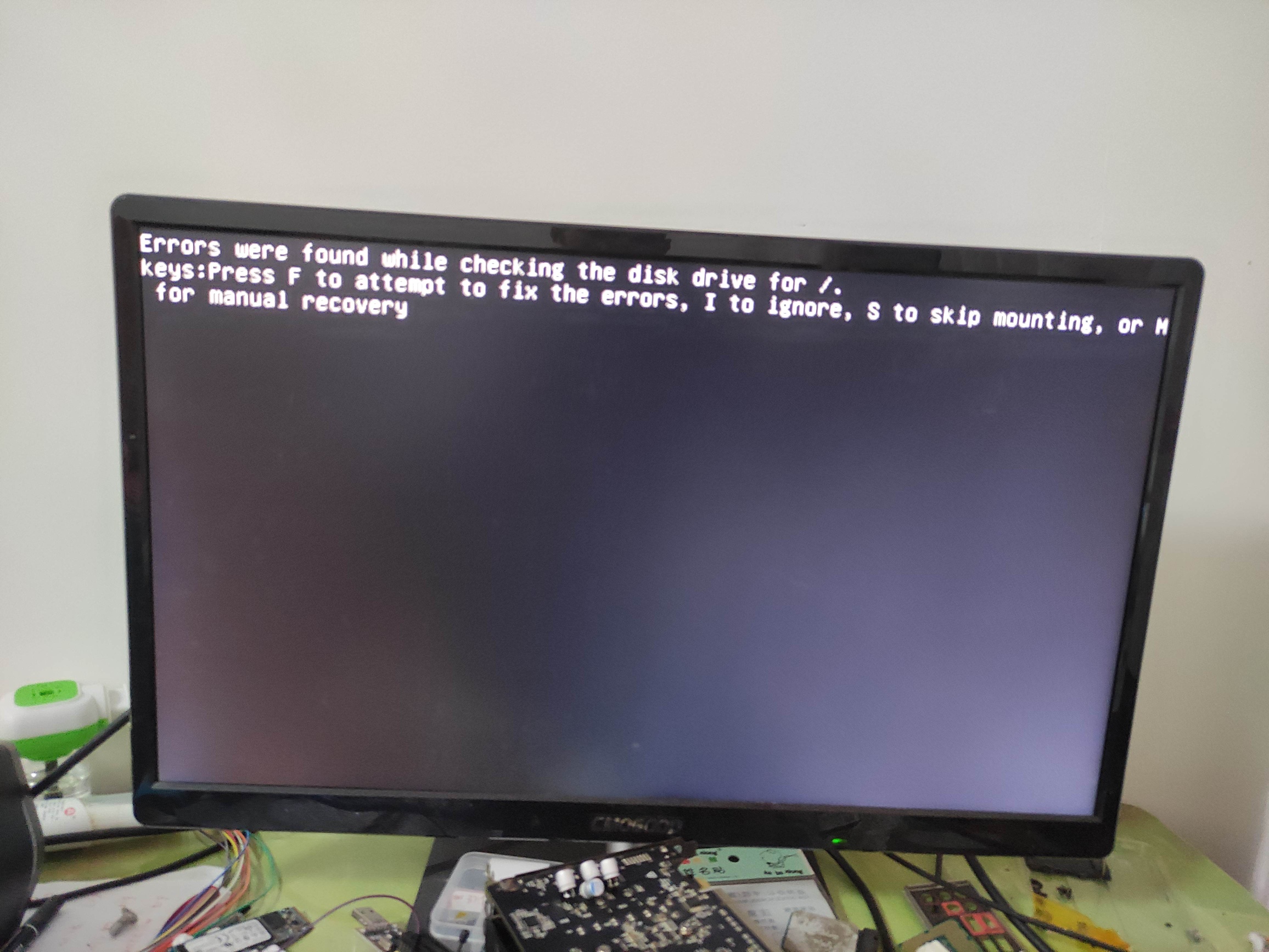

A卡  280 低端版本的 不知道为什么  就是不能测试  进去显示如图!我去年买的测试软件  也是的 低端A卡 270  280之类的就是不能测试!
只能低端主板H61的  B150还不行哈     结果H61也和视频中一样引导错误!
作者: 阿梁    时间: 2021-9-18 13:22
