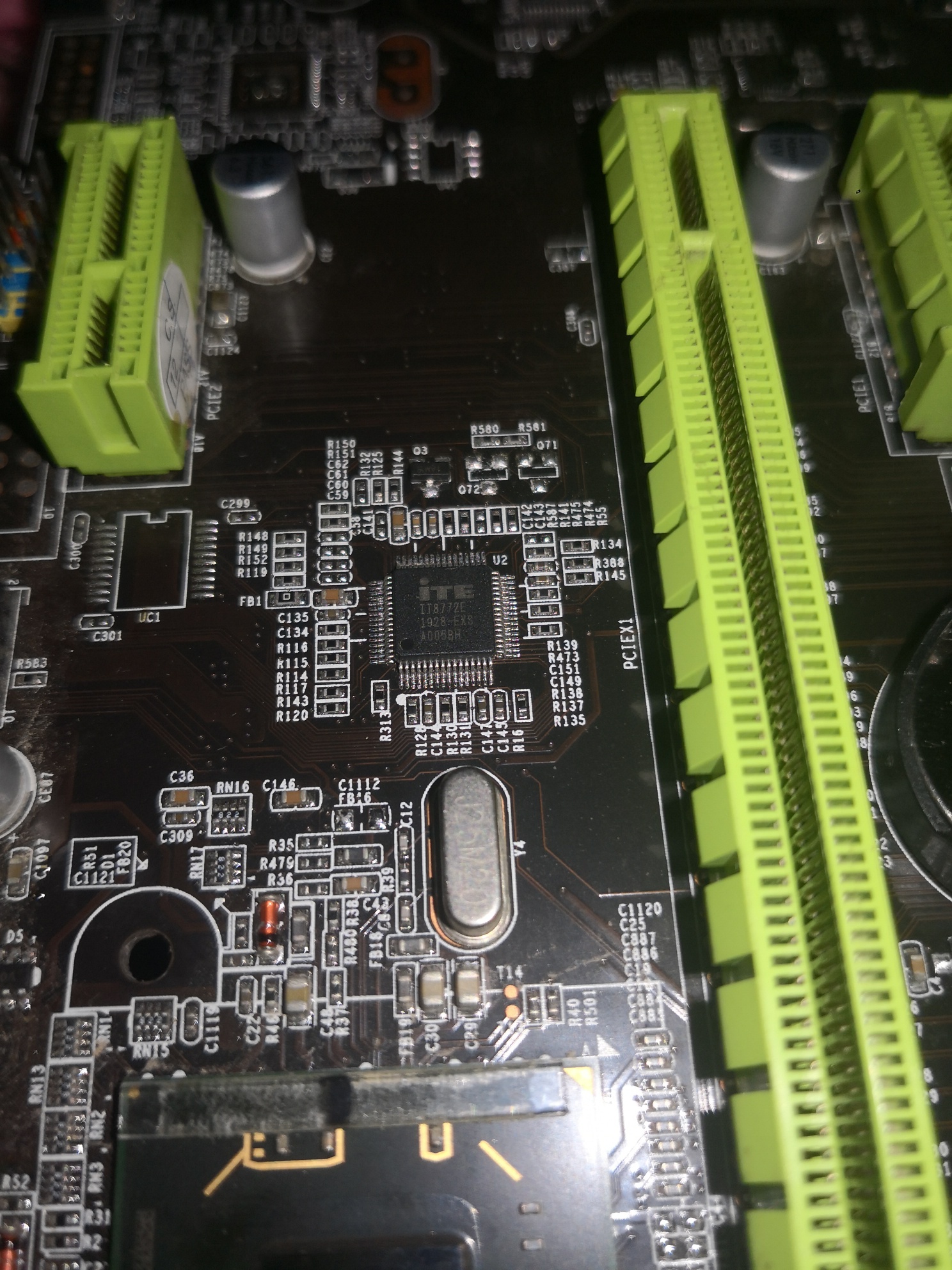

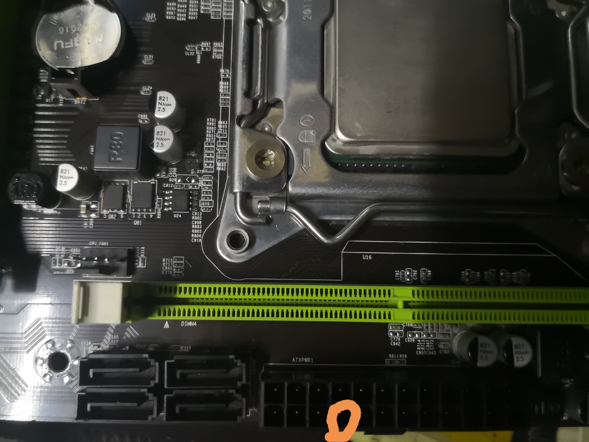

看图绿线开路,不知道通哪里,全戳遍了也没找到,io是  ite8772e  exs,现在无法触发,强制启动正常

找io的pson脚拉个线去电源就好了  如果真断线的话

io的34脚开机有被拉低,但不能维持
