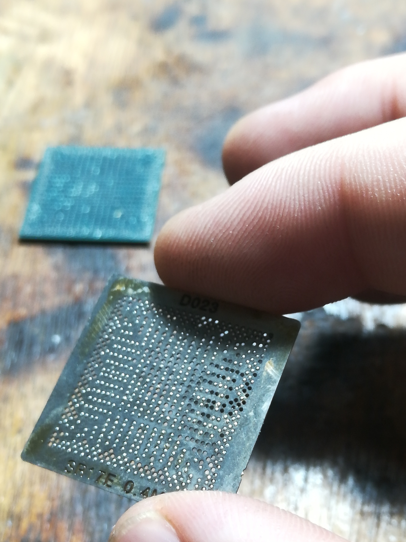

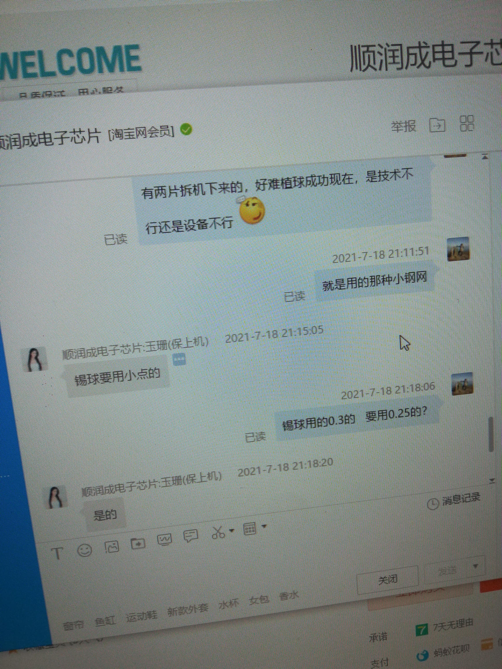

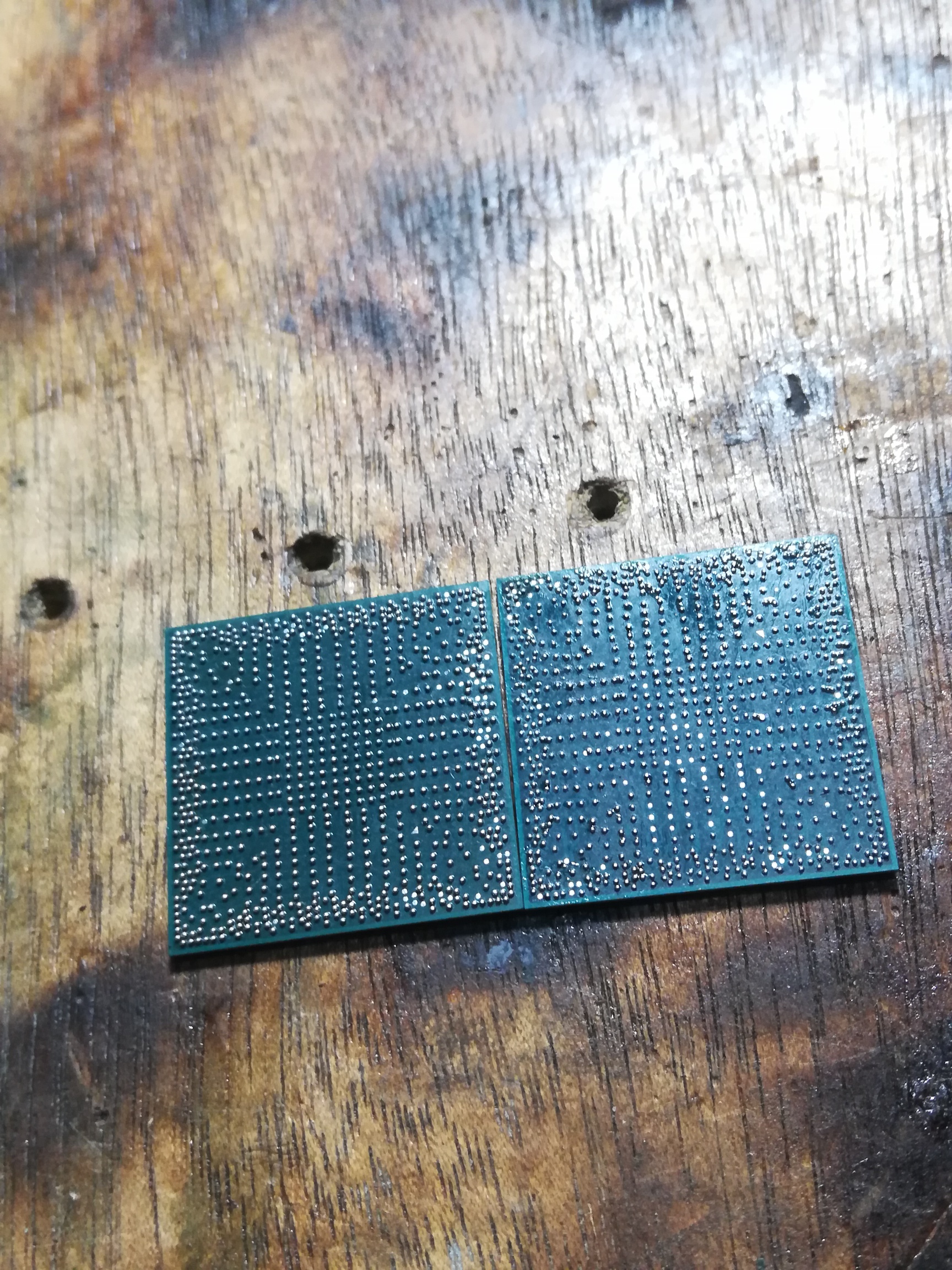

SR30W等0.3MM锡球的芯片怎么植球成功率高?   现在芯片锡球都越来越小,现在植球成功率也是大大降低了,不知道是技术不行还是设备不行?而且现在一颗SR30W的芯片价格都涨到200多一颗了,真心肉疼,拆机的芯片又植不好,每次植球都要补好多颗锡球,年纪大了,补锡球都眼花去。求各位大神分享一下经验

花钱买个好网,0.25的球很小了,用不了
作者: carrieHuang    时间: 2021-7-19 07:24
买片阿毛的钢网,刮锡膏试下

买个方孔钢网刮锡膏更省事

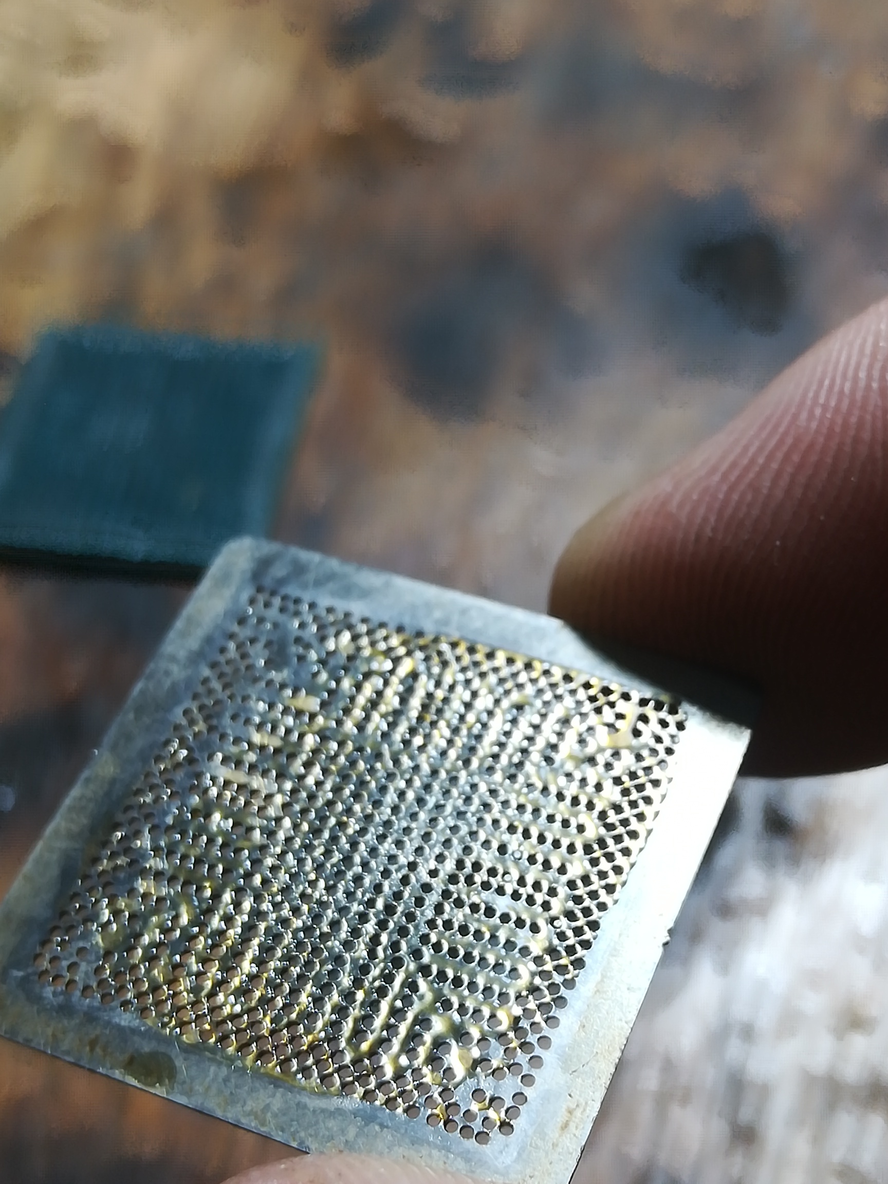

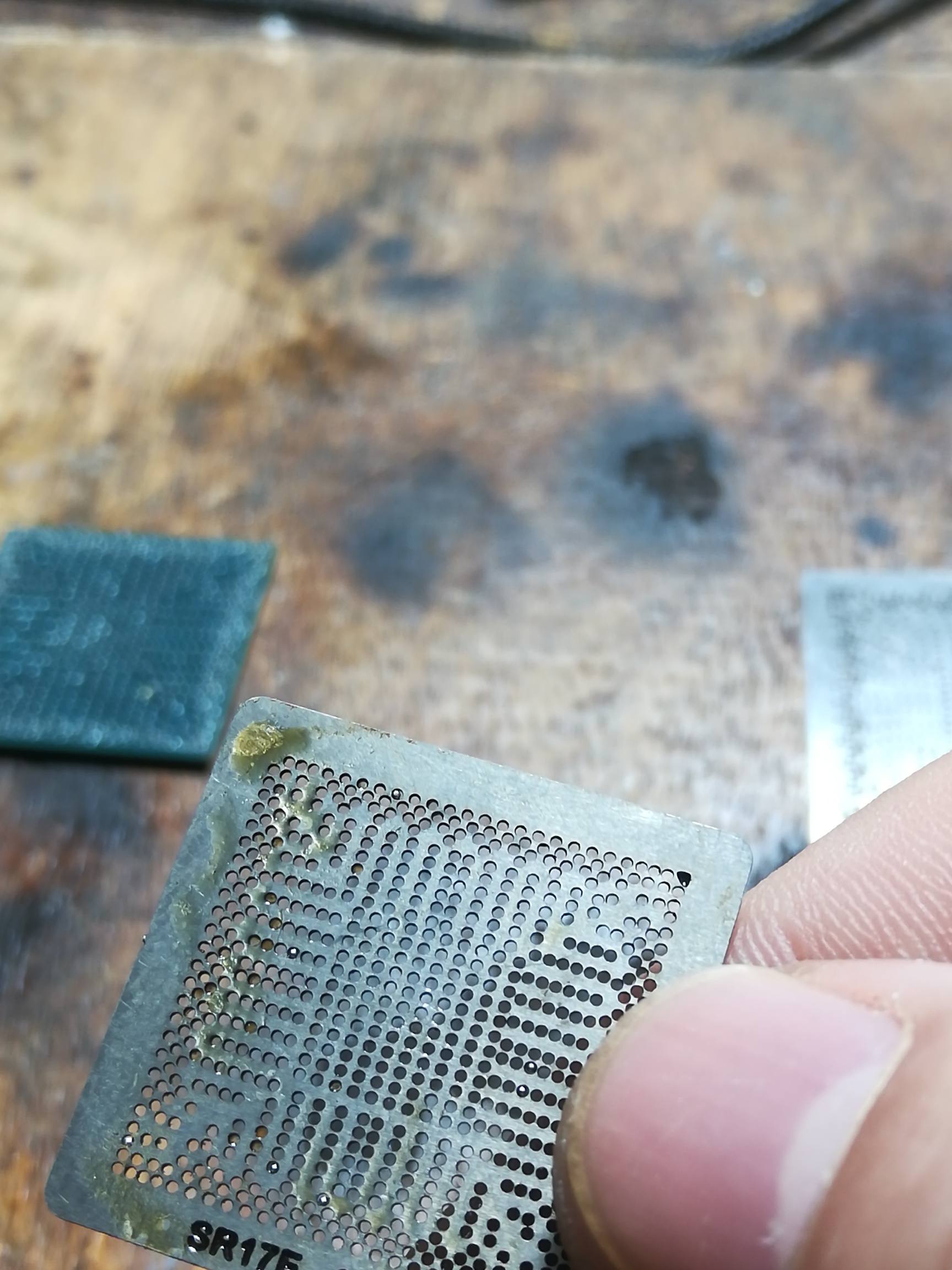

钢网问题  或者锡球大小不一。锡球卡钢网了。还有就是看看是不是锡球吹上去后感觉很挤的那种,如果是那种情况就是锡球过大了。

想多了,直接拖平扣上钢网,锡浆一刮,350度风枪成形,钢网一定要贴紧芯片,多练习就好了,没什么技巧手熟而已

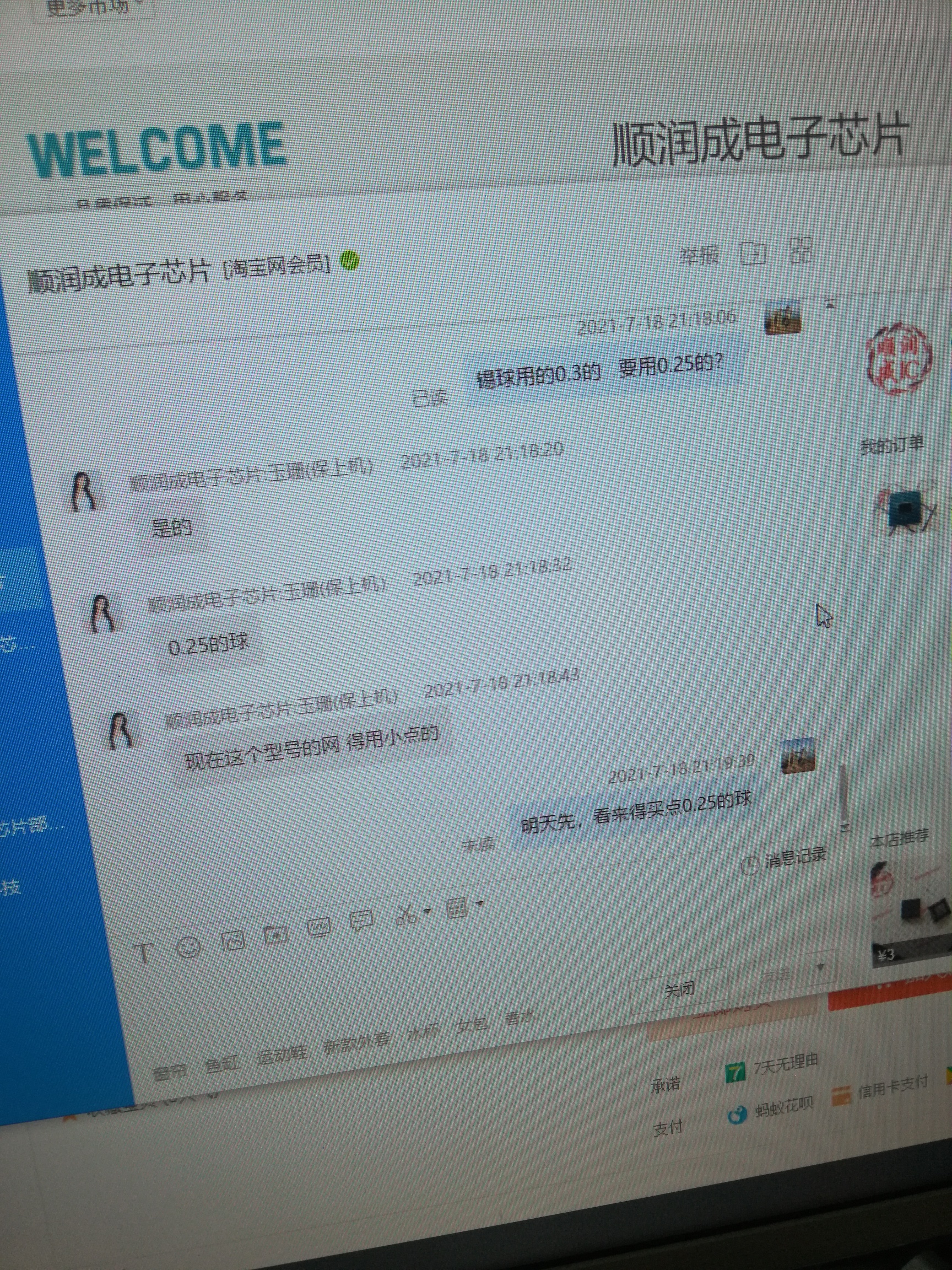

我用0.25的,油不要上太多就一次成功
