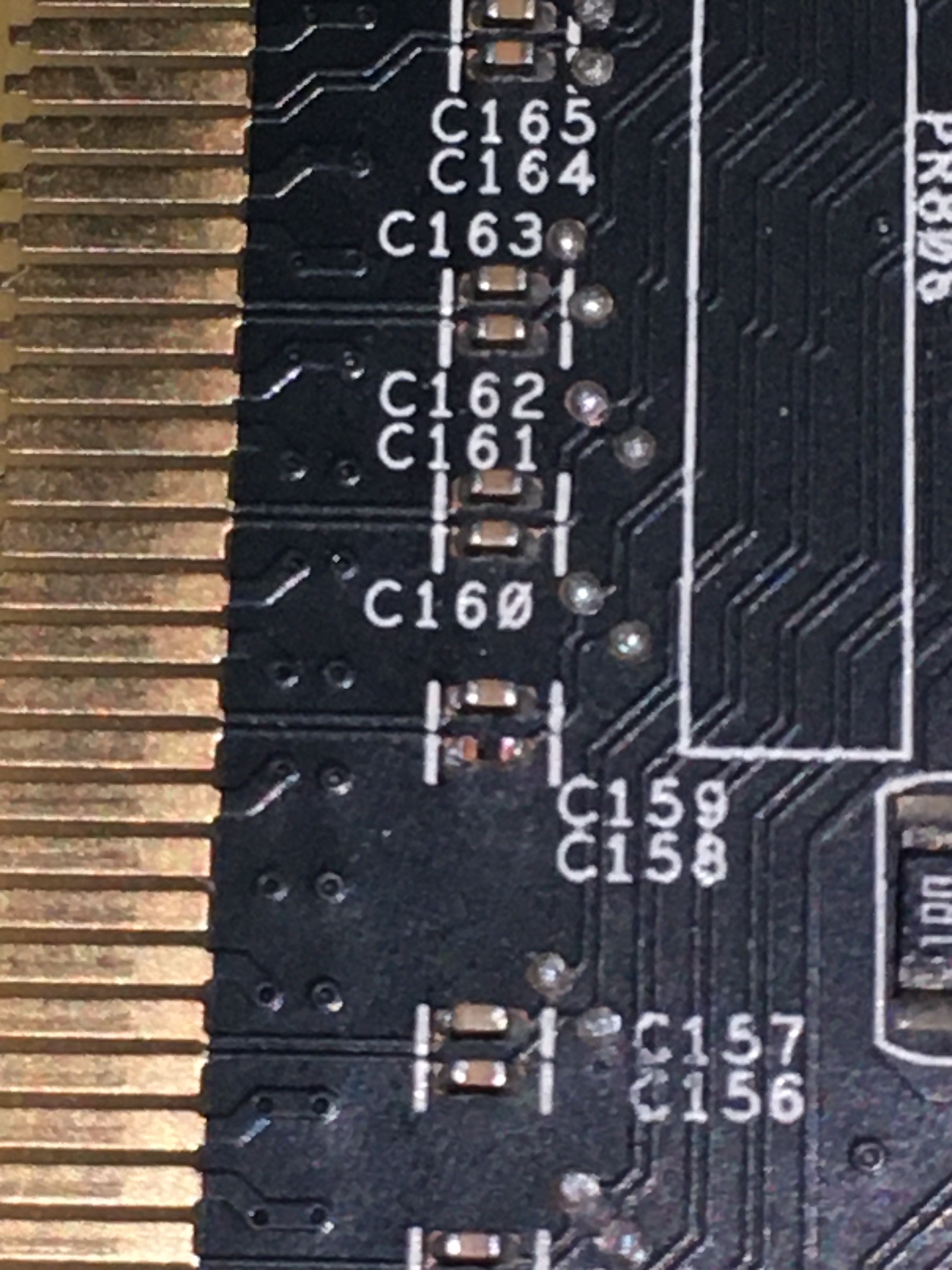

   看到有不少人回复,就补上图片了。
  一:闲鱼上赌了两块影驰GTX970黑将,两块全部翻车。
        这两块显卡成色较好,核心和显存没动过,一蓝色一黑色,蓝色的那张BIOS芯片坏了,+3.3V微短(应该是BIOS芯片把阻值拉低的)
        把黑色那块970上的BIOS芯片拆了装蓝色那块上,上PCIE小板正常亮机跑测试通过,以为修复了,实际上并没有,后表。
        再看黑色那块,各阻值正常,上电供电正常,由于BIOS被拆了,也不指望它能亮机了, 就进系统看下能否认到核心。
        结果当然是认不到卡,示波器打BIOS CS脚发现没有片选信号,然后查PCIE16对小电容端的阻值和容值,发现PCIE1X TX信号对一路阻值变小,一路开路无穷大。上BGA焊台加焊无果,拆下准备重植,打GPU对应的信号点发现也是无穷大。翻车!
       再回过头把蓝色PCB的970插主板PCIE16X槽准备测试,结果发现也点不亮,接回PCIE转接小板正常亮机(1X)。
       测PCIE16X电容对阻值容值,发现同样是PCIE1X信号对,和黑卡不一样,这卡是RX信号对有一根无穷大,同样直接拆下GPU量GPU对应的信号点也是无穷大!
       两张卡一起翻车,推测要么是人为故障,要么是PCIE转接小卡信号小板插主板PCIE1X插反了烧卡了,要么就是交流电感应电造成的故障。
        有意思的是:GPU的PCIE1X RX缺一路差分信号,在主板上的南桥上却是可以点亮的(b75 b85,更新的南桥没试),但是GPU的TX差分信号对1X缺一根信号却是没办法正常亮机。相当有趣。
        思考:如果用一只单端转差分的芯片,是否可以把TX或RX信号转换成差分信号来修复此卡?未做试验,卡扔闲鱼上当料板卖了。

作者: czdv    时间: 2021-7-18 23:01

作者: zg927    时间: 2021-7-19 11:45
请教PCIE16总线的阻值一般在什么范围内正常?十几兆欧还是几十千欧?安全模式下能识别到核心是否GPU和BIOS部分就正常?
作者: xrainx    时间: 2021-7-19 12:17
zg927 发表于 2021-07-19 11:45
把每组电容的阻值打一遍对比

作者: 百度j0l4q    时间: 2021-7-20 10:42
问一下 大神 金手指上面的 电容掉了一个  一般是什么型号的 R7 260x

作者: 月夜宁静    时间: 2021-7-20 19:06
一般是220NF的,就是0.22UF,在料板上拆一个
作者: hnczdn    时间: 2021-7-20 21:55
6.3  0.22uf  0402   10%

作者: 月夜宁静    时间: 2021-7-26 01:17
czdv 发表于 2021-7-19 17:37
大师我有几张进系统白屏和跑测试白屏的,有时间给分析一下是 哪里问题可以 么
白屏先把核心,显存的滤波退耦电容全换了,一般是2.5V 820或4V 1200的常见,必要时可以换掉+12V的输入滤波电容,一般是12V 270UF的。
换电容无效,那就可能是GPU问题了,跑测试黑,白屏的,GPU脱焊或DIE脱焊很有可能,加焊不好也没办法。
作者: ynngll    时间: 2021-7-26 10:27
