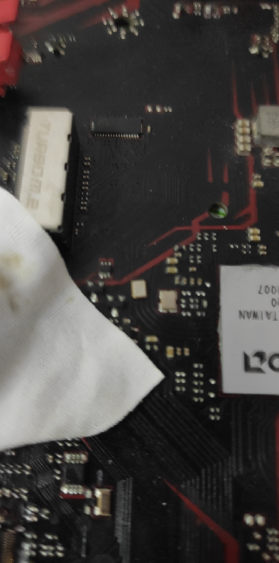

这种晶振固定方向吗?
发表于 2021-7-18 20:07:10 | 只看该作者 回帖奖励 |倒序浏览 |阅读模式 来自: 中国 来自 中国
焊反了会怎么样

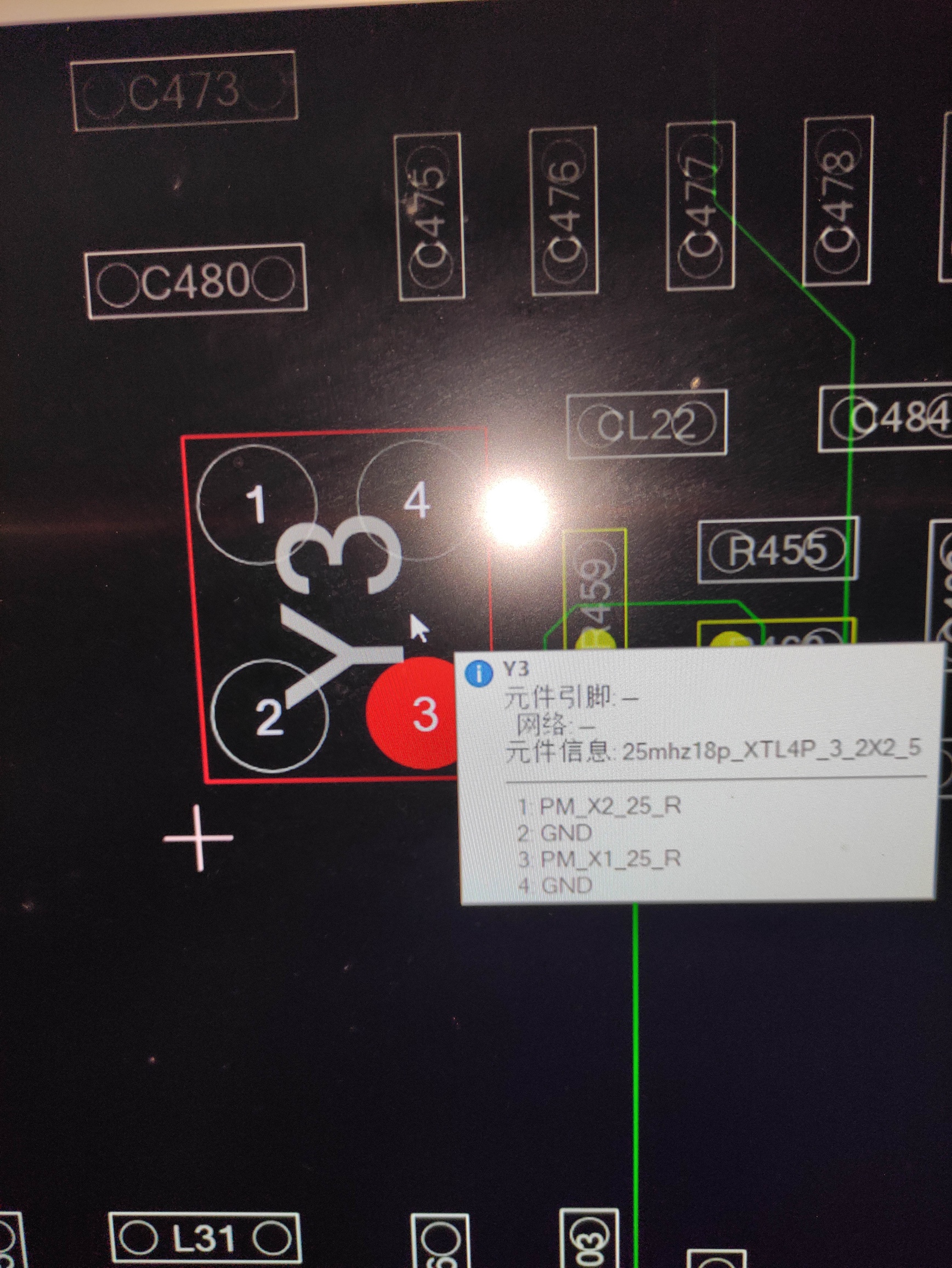

有方向,两脚固定接地,另外两脚就是晶振的两脚
回复 支持 反对
3#
发表于 2021-7-18 22:31:53 来自迅维网APP | 只看该作者 来自: 吉林白山 来自 吉林白山
仔细看 晶振有第一脚标识,按原来的上就行呗
回复 支持 反对
4#
发表于 2021-7-18 22:35:51 来自迅维网APP | 只看该作者 来自: 吉林白山 来自 吉林白山
要是看图来讲 上反了也一样
