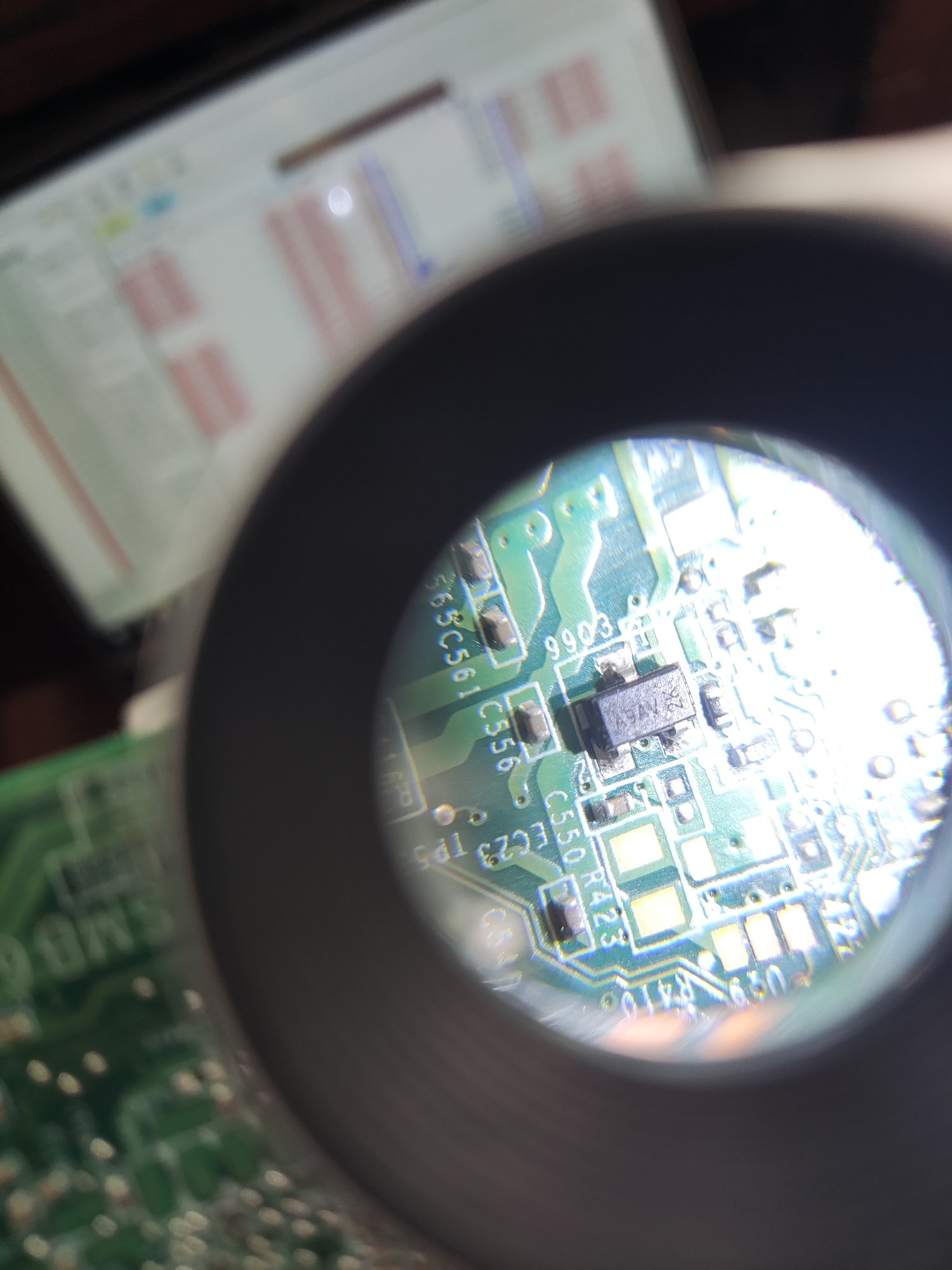

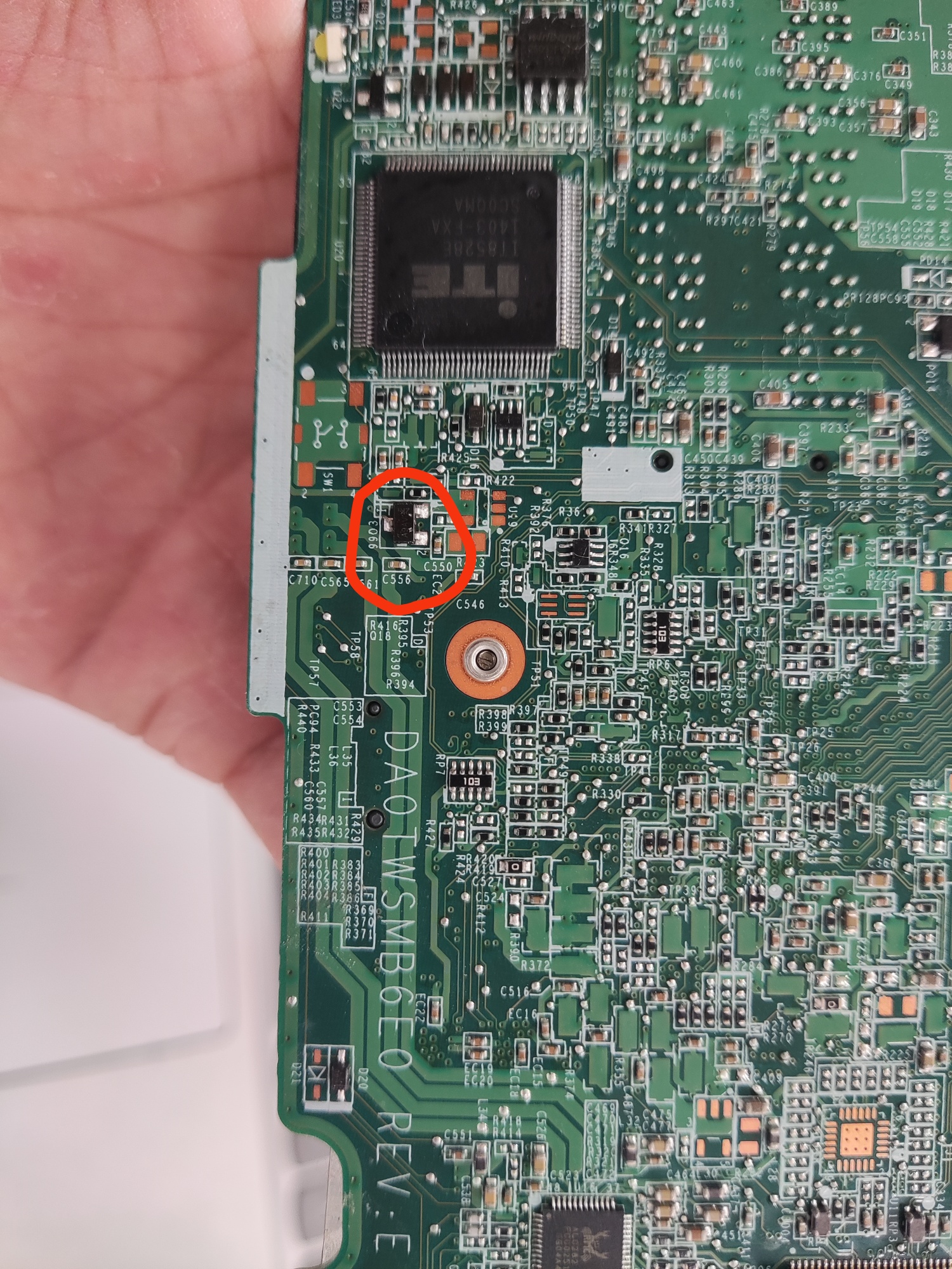

战神原件短路,丝印A9AV 2K,没点位图,实在找不到
淘宝也买不到,麻烦大神帮我看看,版号在图上。
作者: lajidong    时间: 2021-7-18 11:48
这个板图纸、点位、BIOS齐全,你居然说找不到。
AO3409,P管。
