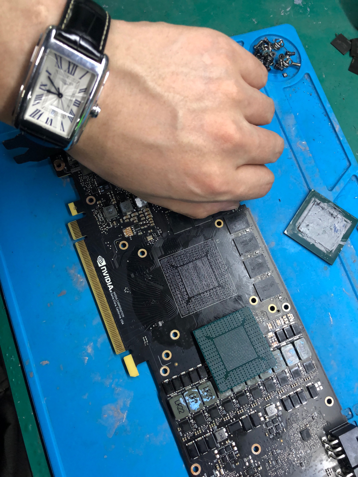

故障: 不显示  (二修卡)
维修过程 : 上机跑码测试 、 卡B2 ,  扫描显存  C1 报错。

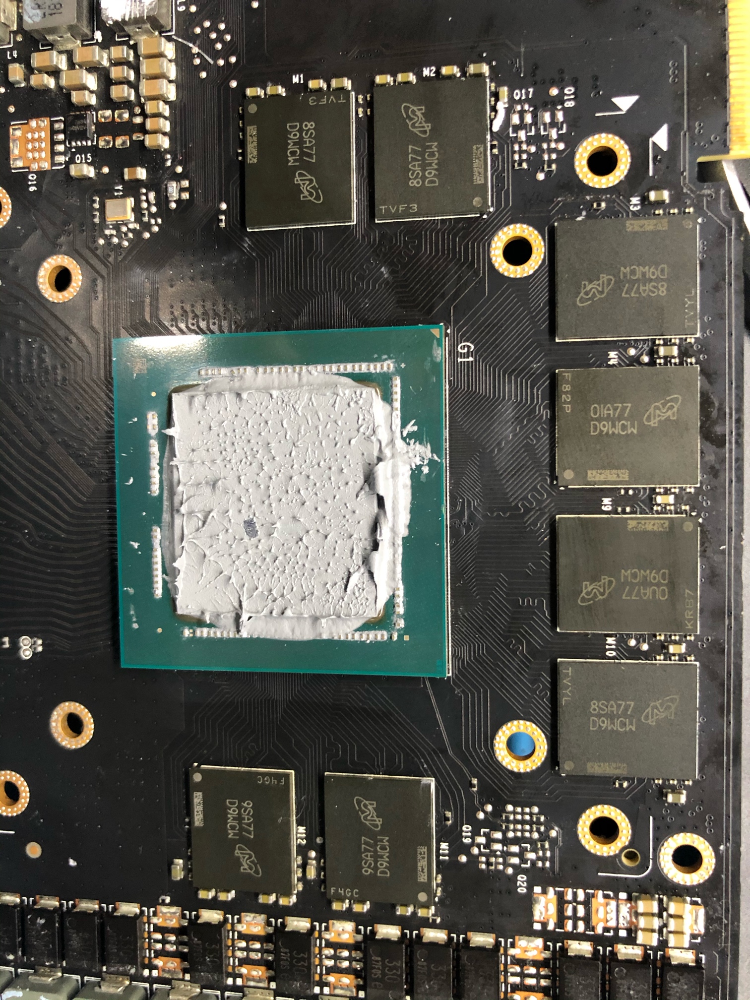

拆拆拆 ……      拆开发现 , 被人修过、 换过显存   ( 使用了三种不同厂商的镁光显存)
首先换掉了C组的第一颗显存、 上机测试…   还是原故障。    下一步  怀疑核心问题(空焊)因为量了显存测试点的阻值 有一组不正常 (测试点是直通核心的)
拆掉核心,重新植球……
上机测试,  完美亮机 。  但是运行程序就会花屏! ( 如图所示)

维修: 因被上家修过、 换过多颗显存 (还有几颗8开头 有缺陷的显存)

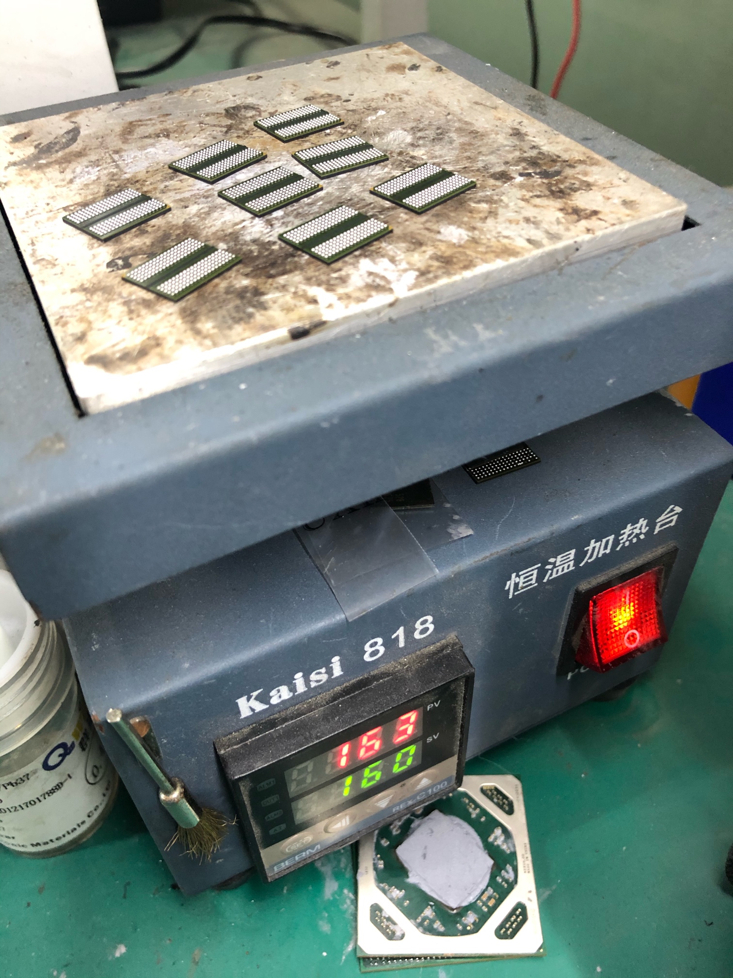

为解决此故障: 我换了全部显存为同一个厂商(建议新买来的显存最好烤一下再往板上装,避免受潮 )  更换完毕, 上机测试 …… 结果  …  故障还是一样 (我的心态有点崩溃)

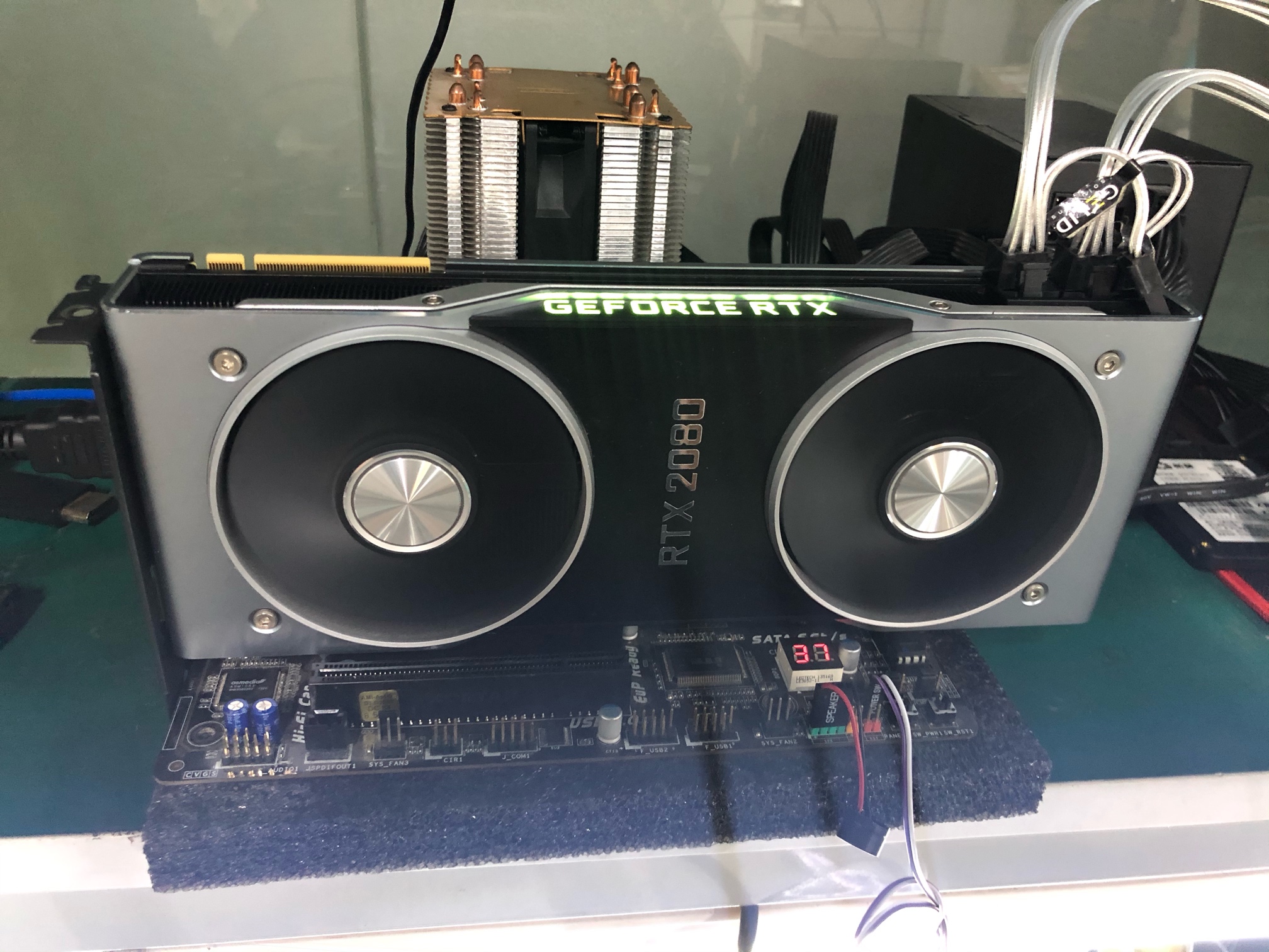

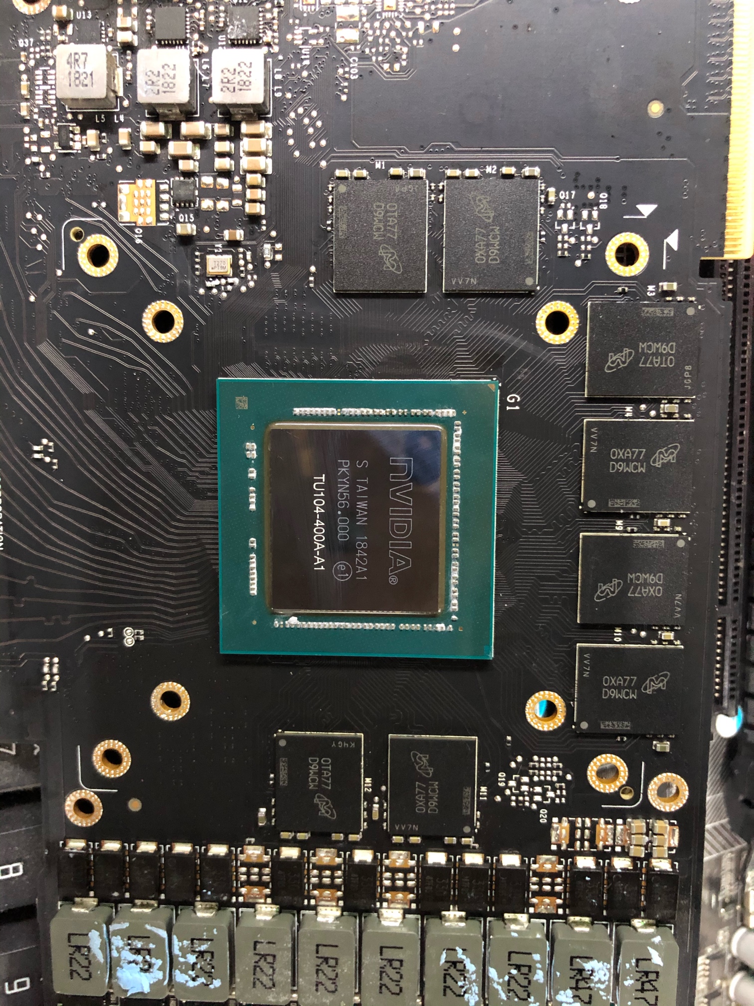

刚好我手里还有同样的核心 (为了确定问题所在)   拆掉核心、 又换了一个 !
继续上机测试……    进系统运行程序不花了, 组装好所有的零部件、 上机多测…    一切正常 。  (这种卡 温度有些偏高 属于正常)
总结 :   不显示 、 之后又花屏 、 核心坏引起 !    (并不是所有的花屏都是核心坏引起、 还需进一步去判断)

作者: 月夜宁静    时间: 2021-7-26 01:06
这卡原故障就是核心DIE和基板间脱焊,楼主重植时DIE的微锡球又半粘不粘上去了,但是跑测试温度一高又脱焊花屏了,这种的只能更换核心,或者重植时核心上放个硬币压一下,也许能保一周使用
