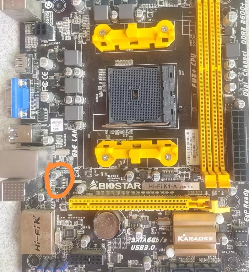

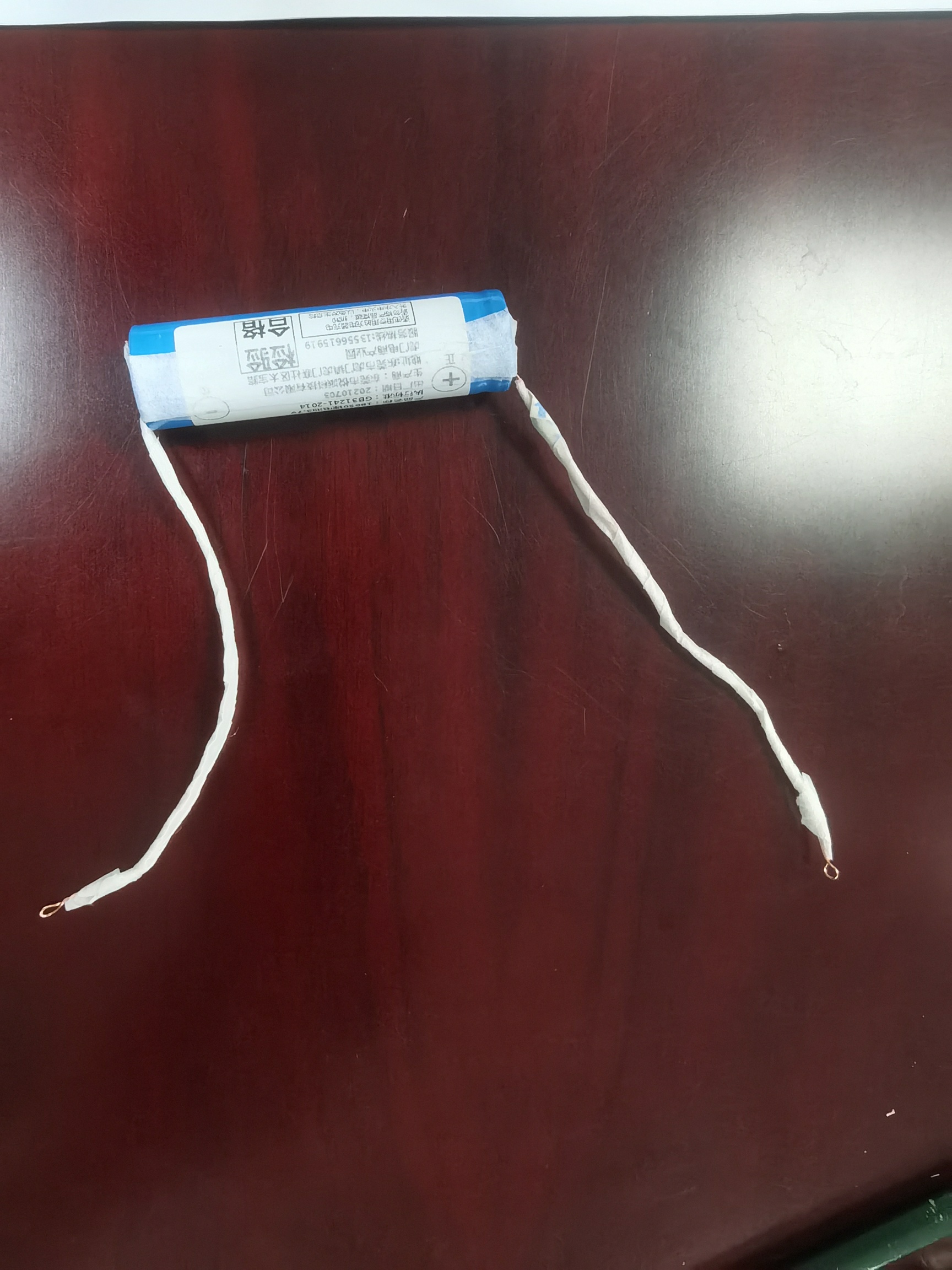

图中线性稳压器特别烫,替换后依然很烫,不知道和不上电有没有关系,目前现象是按钮一端3.3V正常,主板电源指示灯正常亮,短接开关不上电,风扇不转,触摸主板发现图中稳压芯片特别热,输出极短路。根据大神提醒,买了一节18650电池烧机,打了几下火就好了,输出极3.3伏正常,开机正常。但是有一组USB接口坏了,可能本来是这短路。多谢大神们!!!

怎样打火的   是哪个坏了
