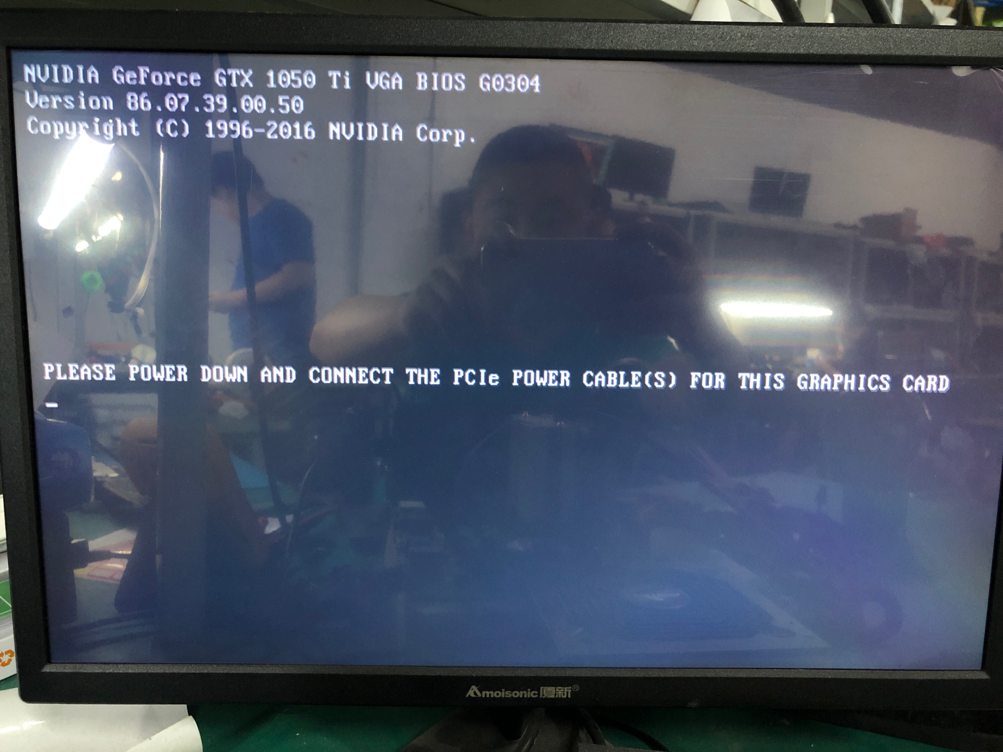

影驰 GTX1050Ti 大将 检测不到辅助电源
发表于 2021-7-16 20:10:14 | 只看该作者 回帖奖励 |倒序浏览 |阅读模式 来自: 广东深圳 来自 广东深圳
#显卡维修#    未能检测辅助电源、  求大神指导一下

发表于 2021-7-17 09:47:58 | 只看该作者 来自: 广东茂名 来自 广东茂名
一般是查6pin那条没有直接接地的针脚,一般可以跑到三极管
点评
已经修复、 三极管附近的一个电阻不良  详情 回复 发表于 2021-7-17 10:11

发表于 2021-7-17 10:11:14 来自迅维网APP | 只看该作者 来自: 广东深圳 来自 广东深圳
已经修复、 三极管附近的一个电阻不良

发表于 2021-7-16 21:35:50 | 只看该作者 来自: 陕西渭南 来自 陕西渭南
买图纸,要么跑线。

发表于 2021-7-22 10:37:12 来自迅维网APP | 只看该作者 来自: 中国 来自 中国
是不是哪里的电阻坏掉了,导致开路
点评
是的 已解决 谢谢  详情 回复 发表于 2021-7-22 11:40

发表于 2021-7-16 22:23:13 来自迅维网APP | 只看该作者 来自: 吉林白山 来自 吉林白山
图1左下角6P供电那咋了~?
回复 支持 1 反对 0

发表于 2021-7-22 10:14:46 来自迅维网APP | 只看该作者 来自: 山西 来自 山西
从进口往里查

10#
发表于 2021-7-22 11:40:31 来自迅维网APP | 只看该作者 来自: 广东深圳 来自 广东深圳
阿斯巴 发表于 2021-07-16 21:35
买图纸,要么跑线。
修复了

发表于 2021-7-22 11:40:55 来自迅维网APP | 只看该作者 来自: 广东深圳 来自 广东深圳
chixincxj 发表于 2021-07-22 10:37
是不是哪里的电阻坏掉了,导致开路
是的   已解决  谢谢

发表于 2021-7-22 19:43:47 来自迅维网APP | 只看该作者 来自: 广东深圳 来自 广东深圳
只要显示这个的都是查屁股线尾插12那个
