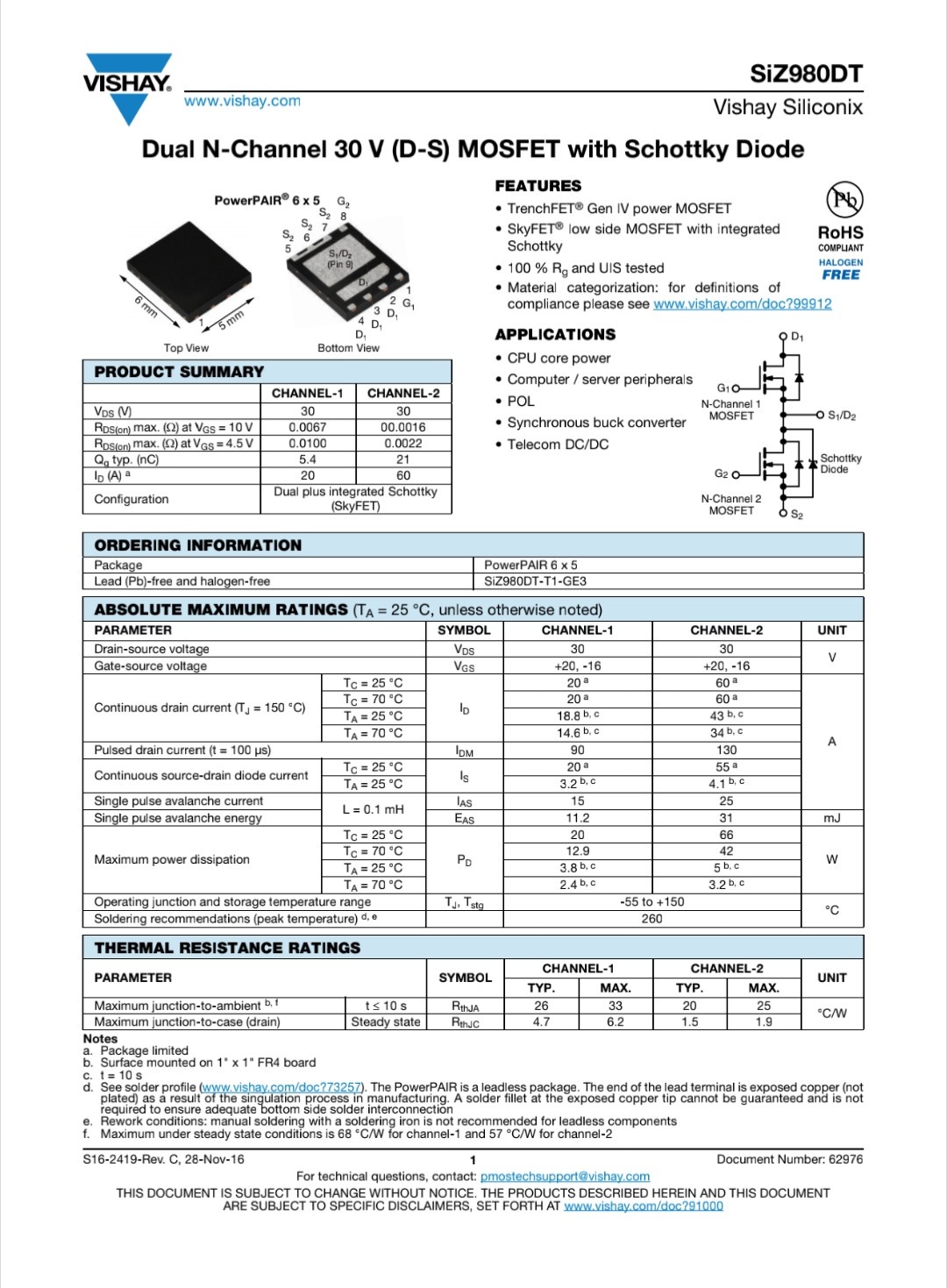

那位大神知道具体型号!图纸没有用 611p 图纸。用的 AON6992. 我用这个芯片代用后。出现 NVLDDMKM.SYS  蓝屏
不知道是不代用的问题。
问了好几家都没有这个芯片。

图纸不对。不能通用。

我已经用AON6992 代用了。能显示了。不过报显卡错误。
在排除别的问题。
就是不太清楚这个管子的数据,怕有遗漏。所以发帖问问。哈哈。

不是mos问题

原机 上管击穿。 显卡不保了?

双MOS我都是代换的,后面的问题不是管子问题吧
作者: yongfei    时间: 2021-7-17 11:24
双mos管,可以找个类似的代换,不一定得型号一样的

我也只是想确定一下。是不是管子功率问题。看样子是显卡不保。

看图是一样的,找其它问题了

显卡坏的少,cpu管子一坏,基本上都是挂的了
作者: 杭州芯盛科技    时间: 2021-7-17 22:31
百分百CPU挂了

只要出供电正常了应该就不是代换的事
