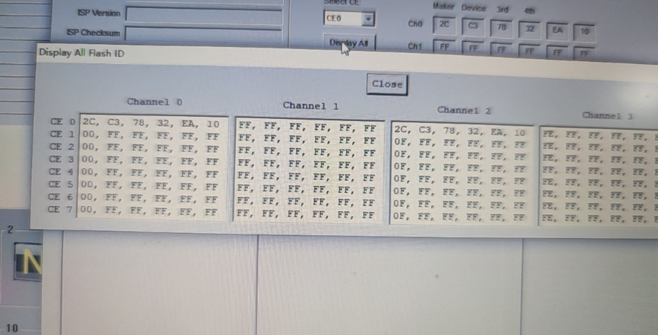

标题: sm2259xt开卡工具谁有,

作者: 飞越维修技术员    时间: 2021-7-17 11:00

ID不同刷不了

你看一下ID,可以刷吗,发一个发出吗
作者: lxzg    时间: 2021-7-21 11:56
我建议你放弃吧
开卡工具,2259XT和2259H我都有,有SSV4、HY3D-V5、HY3D-V6、B27A、B27B、N18、N28的

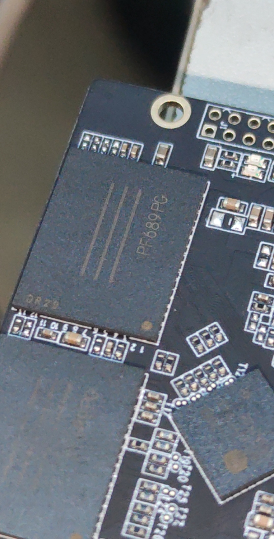

但是你的ID,2C,C3,78,32,EA,10是属于镁光的B37R制程,比较新。我也没有对应的固件(能拿到的绝对都是代工厂之类的)
但是这个都不是关键。关键是你的颗粒,是划线片来的,是次品来的。开了也没法正常用几天,本来用在这个主控上的就是QLC颗粒,如果品质烂点,基本没法正常用的(如果是正片还勉强搞搞还行)
建议你死心吧,没意义的
作者: 飞越维修技术员    时间: 2021-7-21 19:51
联想中国 发表于 2021-7-21 11:56
我建议你放弃吧
确实不行,找了几家开卡的,都没有固件
