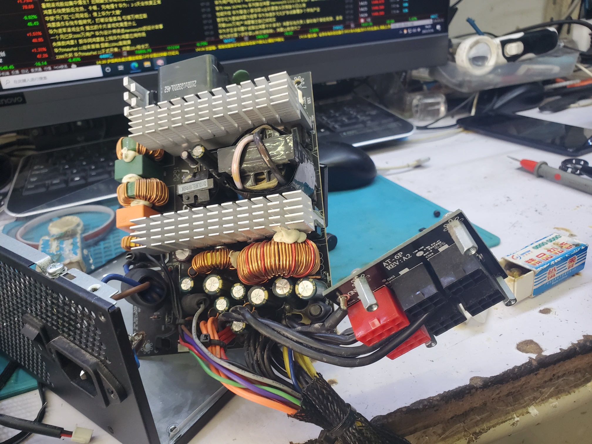

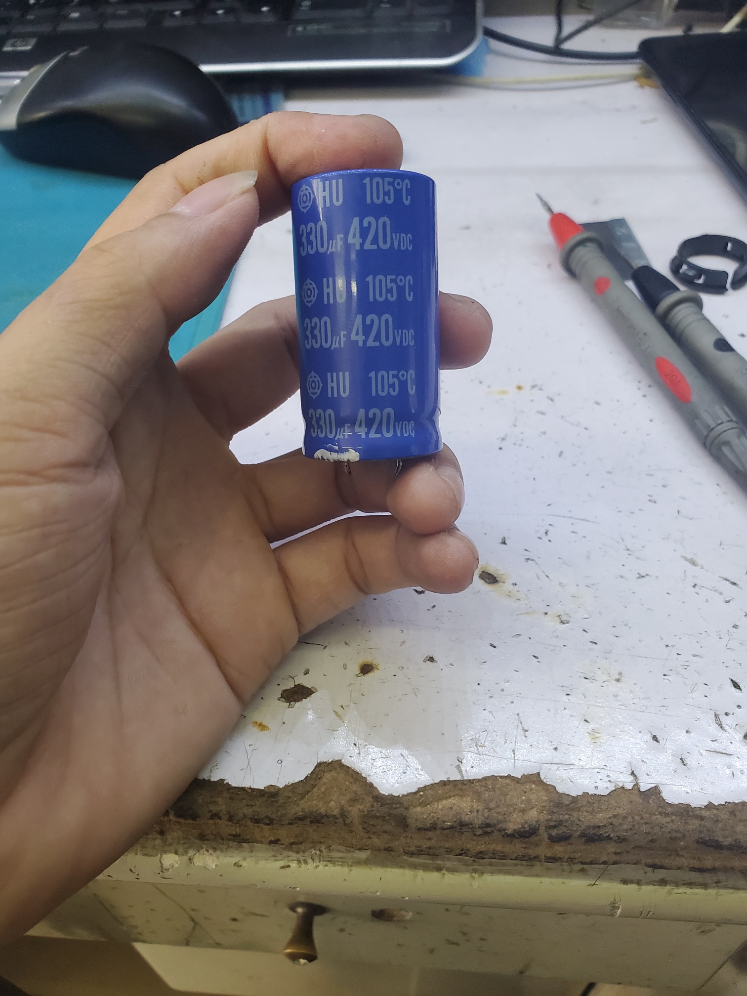

用几个小时后会自动关机,关机一次后就很平凡自动关机了,大电容330uf拆下来测只有300uf了,是不是大电容坏了,手里现在没那么大电容
作者: 阿斯巴    时间: 2021-7-16 21:38
可以确定不是高压电容问题导致。
作者: 忽如独行客    时间: 2021-7-17 00:44
用几个小时,应该和过热有关
