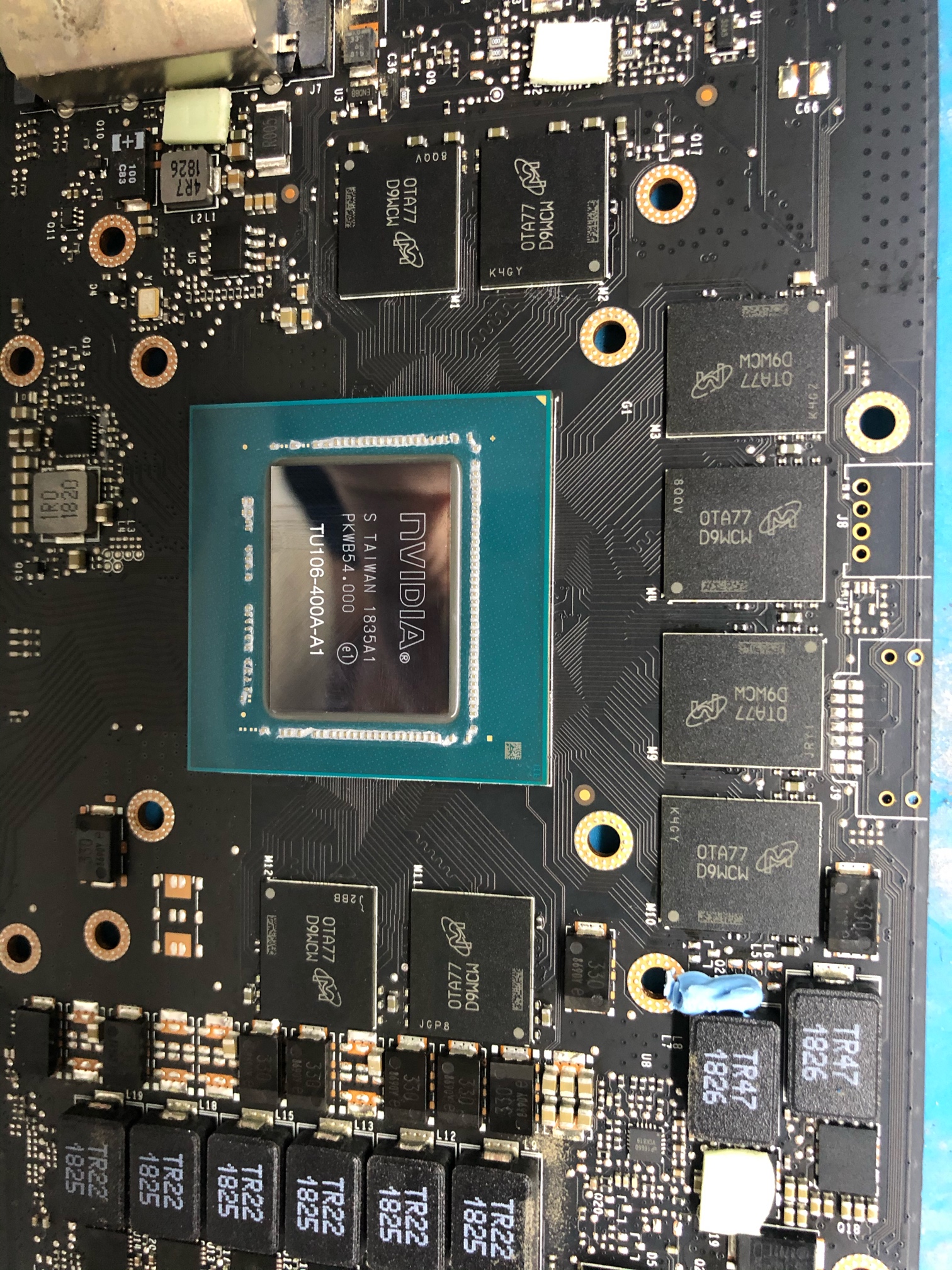

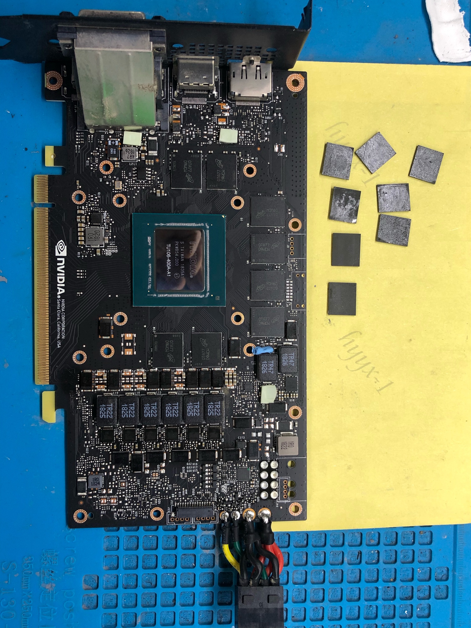

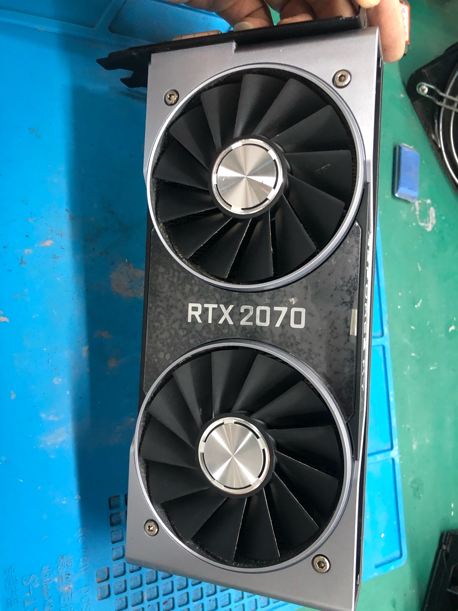

故障:  进系统烤机 花屏

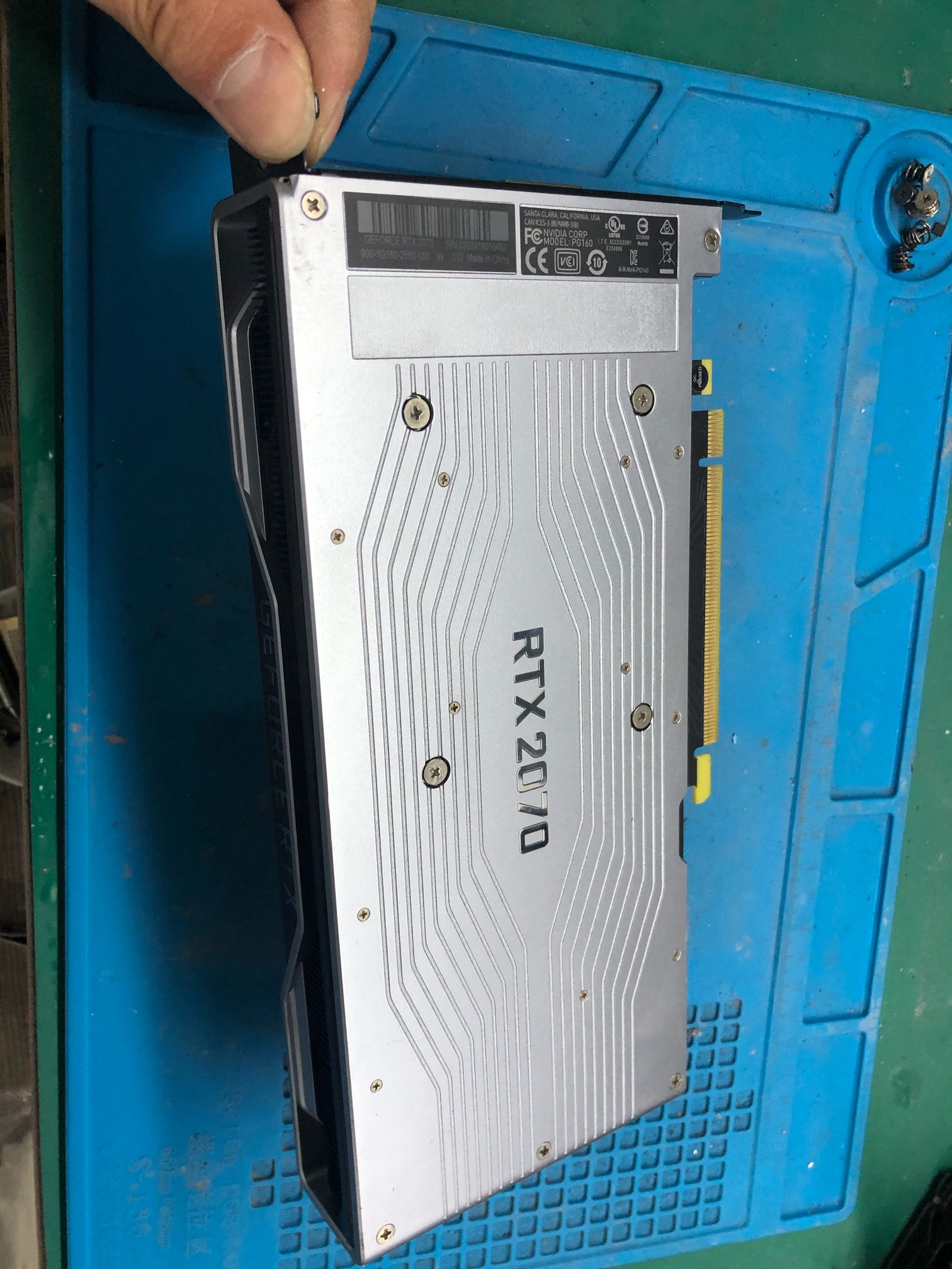

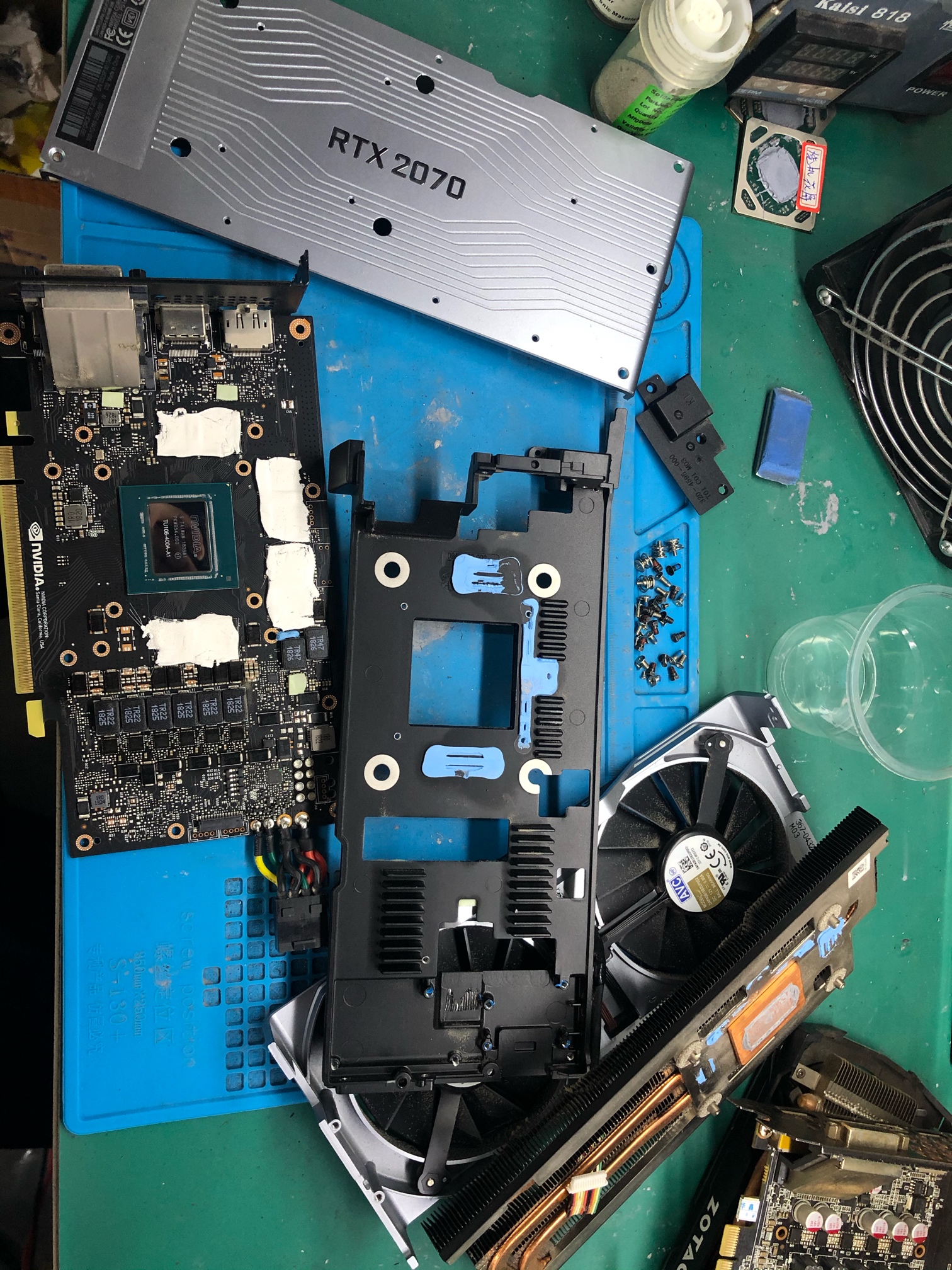

拆拆拆……

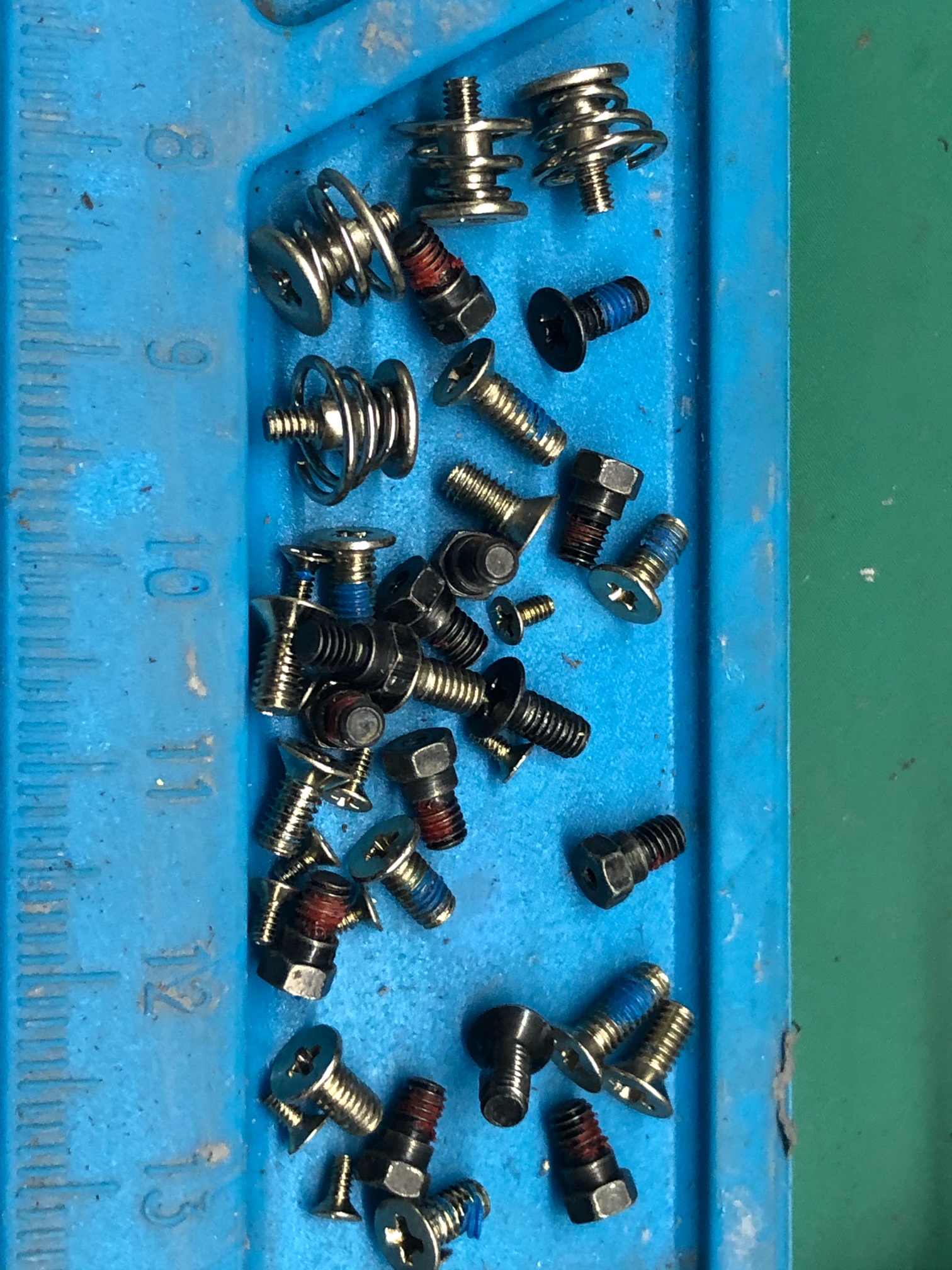

此卡拆时  比较麻烦 ,  注意 -    螺丝较多、 需使用三种螺丝刀

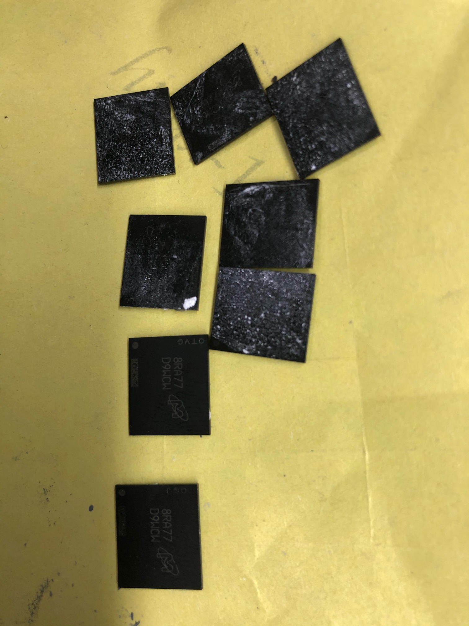

拆开发现 、 此卡显存为8 开头 (8开头显存不稳定,工厂用料缺陷导致花屏)  需换掉全部显存 可解决此故障 !
显存更换完毕、 解决此故障 -      成功修复 !

作者: lga2066    时间: 2021-7-15 16:10
这是首发的那批缺陷版D6吧

1颗显存120  8颗 成本有点高
作者: Ellisyu    时间: 2021-7-16 10:57
成本有些高啊,垃圾镁光。先出问题的总是他。

必须全换、

镁光显存就是全换也是不稳定的,也会经常返修,别问我怎么知道的
