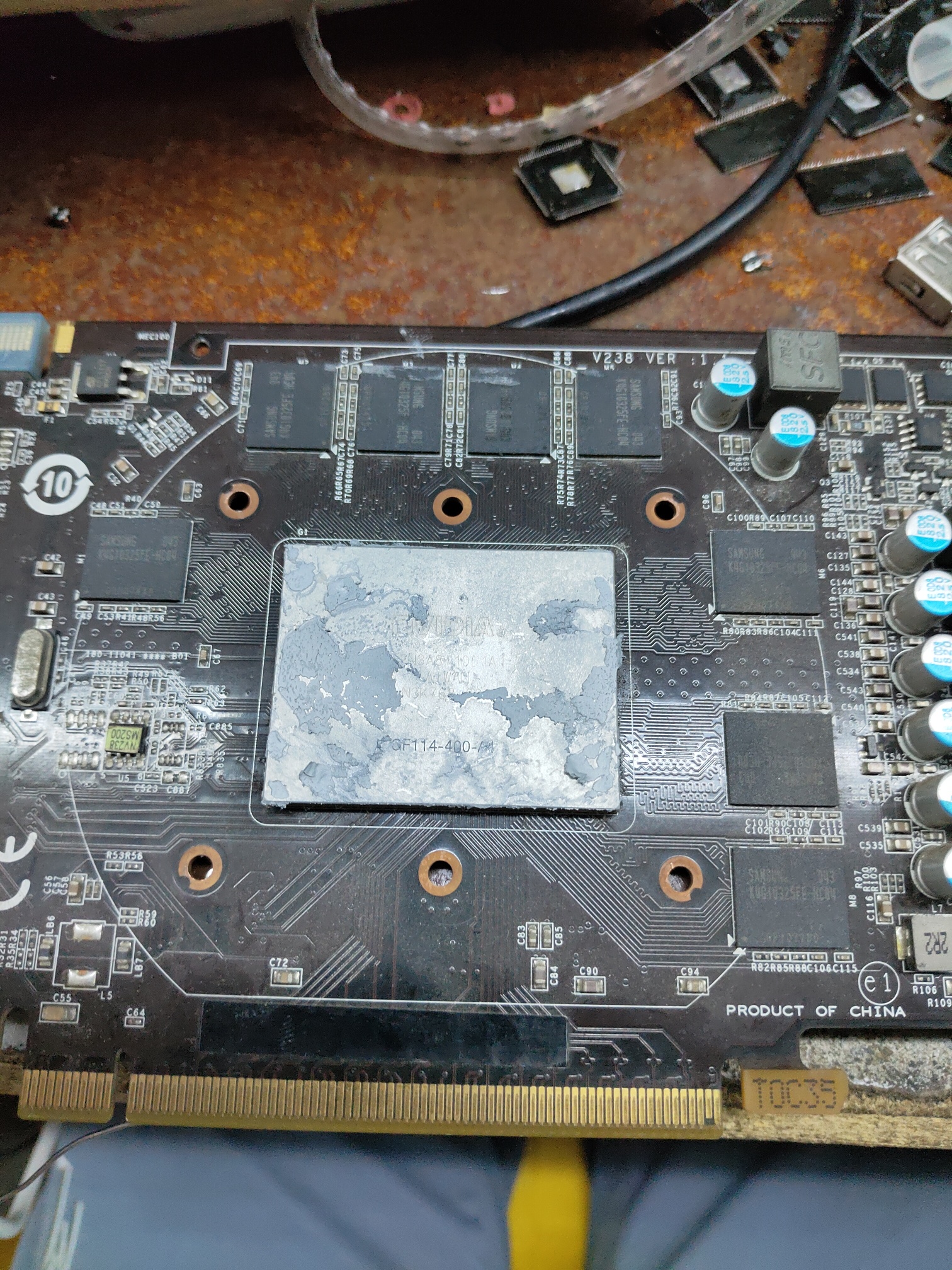

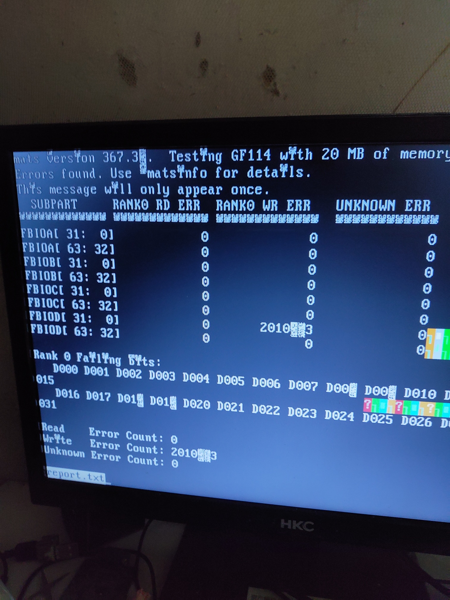

不是一个是哪个显存求大神指点一下,数字太大会不会是虚焊的呢?

数字 10 旁边的最后一个 vram
作者: 噬元兽    时间: 2021-7-15 16:49
最左边那颗
作者: 完美视界    时间: 2021-7-15 16:58
左边靠晶振那个就是,自己弄吧

谢谢大神,大神能说下,其他abcd的位置吗?还有这个是怎么算的?
作者: 套路太深    时间: 2021-7-15 17:50
大神们,这个怎么算的,可否科普一下?其他的abcd位置又是几个呢?

作者: 搞忘了图纸    时间: 2021-7-19 06:58
逆时针第8个,顺时针第一个
作者: 龙♀叁♂少    时间: 2021-7-19 10:52
按图看,左侧那个就是。
作者: 小莹虫    时间: 2021-7-19 20:07
左上第一颗 靠近bios和晶振

作者: 燃烧de心    时间: 2021-7-24 08:48
楼主,这个是最左边的那颗,拆开看看有没有掉点
作者: 套路太深    时间: 2021-7-25 14:10
没掉点核心问题,加焊不行,重做核心好了。
作者: dpzjsy    时间: 2021-10-7 12:29
从下面或者右下角开始算,逆时针A1 A0 B1 B0 C1 C0等等,A卡是0和1反过来,A0 A1 B0 B1这种
