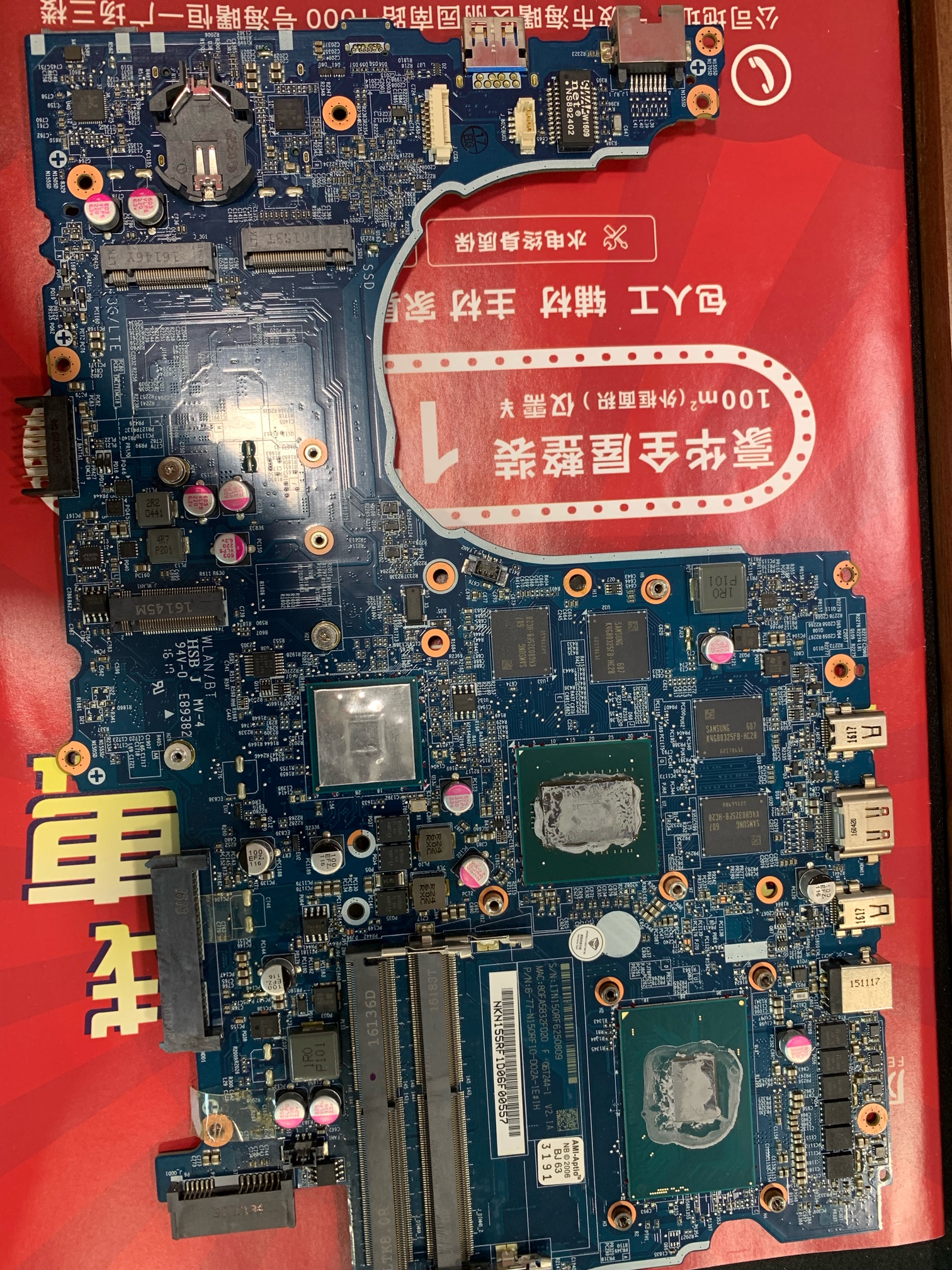

ZXCVWtest
标题: 遇到一台插电重启的机子,求助 [打印本页]
作者: freshly    时间: 2021-7-14 17:53
标题: 遇到一台插电重启的机子,求助
板号:6-71-N15F0-D02A
客户说偶尔插上适配器电脑就自动重启,观察了几天,发现一次,现在毫无头绪,请教各位师傅。
作者: liupinganxinkej    时间: 2021-7-14 18:28
没有测量数据为依托
