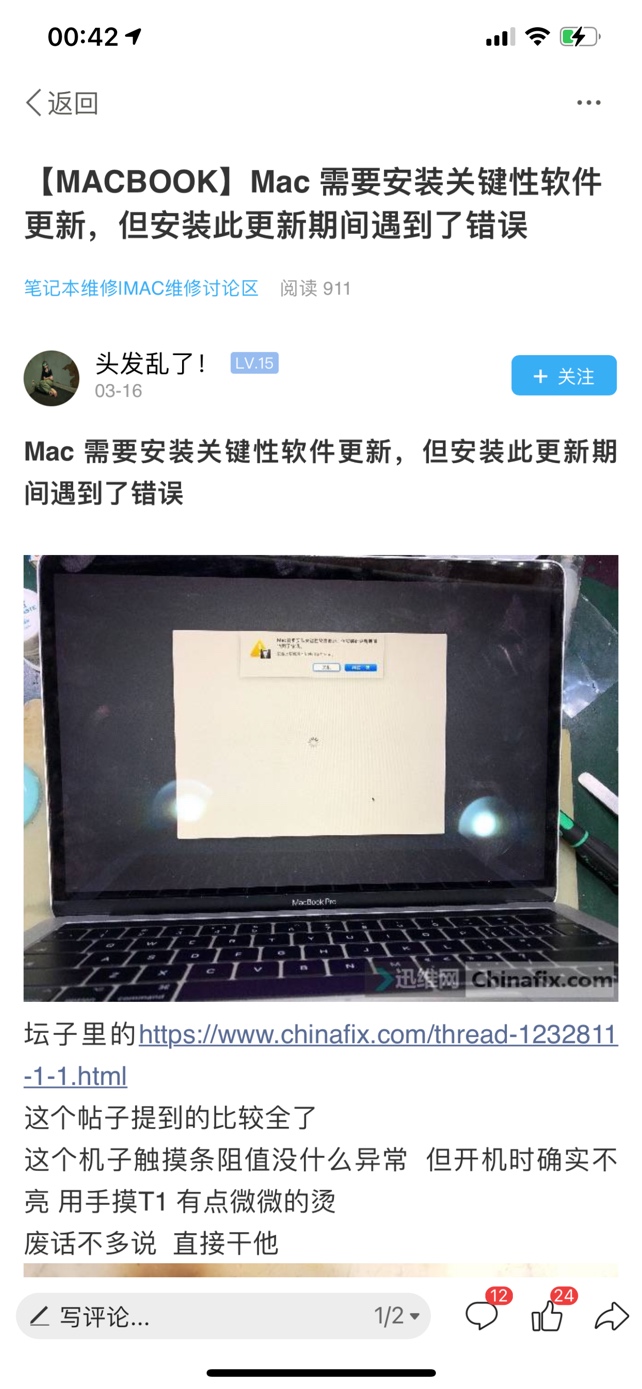

遇到很多个这种问题,我感觉是通病,有没有老铁解惑,

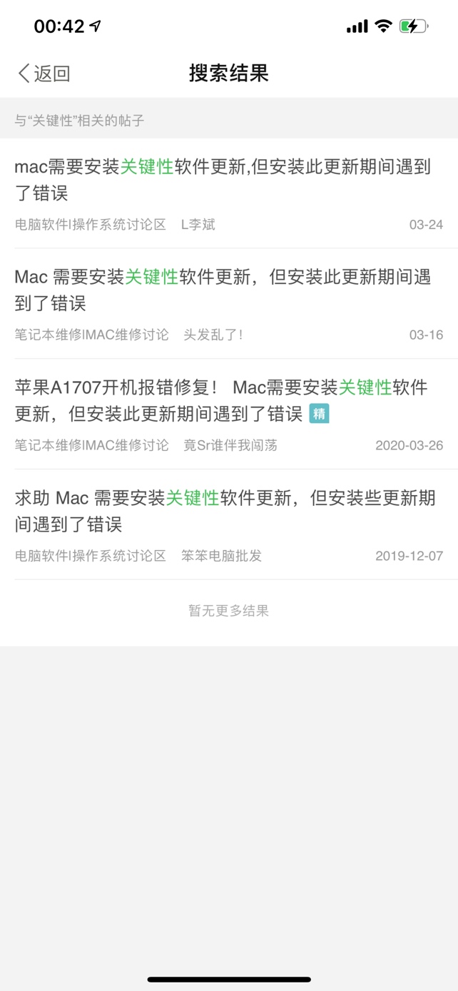

作者: rimnmgds    时间: 2021-7-14 22:59
论坛不是有案例吗?不搜一下??

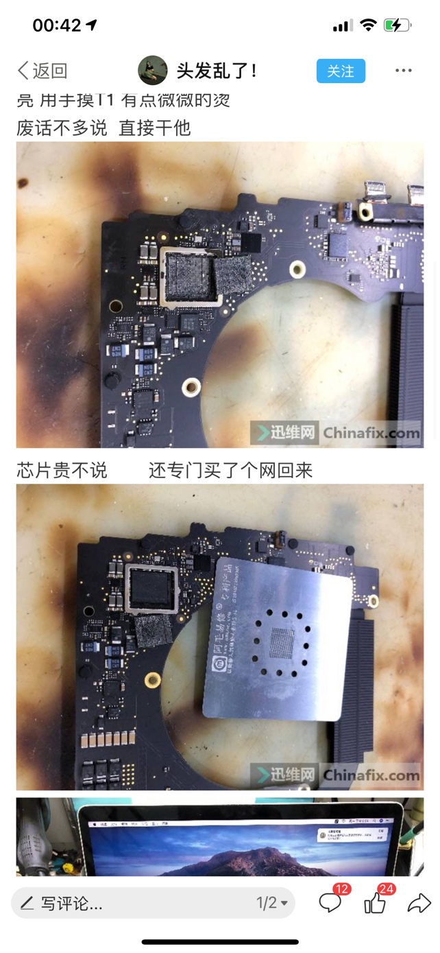

作者: 以诚科技    时间: 2021-7-14 23:05
T1芯片故障
作者: ++youxiangwei    时间: 2021-7-15 23:02
rimnmgds 发表于 2021-7-14 22:59
论坛不是有案例吗?不搜一下??
没搜到啊  搜什么主题
作者: rimnmgds    时间: 2021-7-16 00:43
一大把
作者: 天宇科技    时间: 2021-7-16 09:07
考验手工的机会来了。
作者: Suwll    时间: 2021-8-8 10:24
T1底下容易掉点最好烤一会板  四周要除胶 最后就是如果换的T1不带指纹那么就指纹不可用
