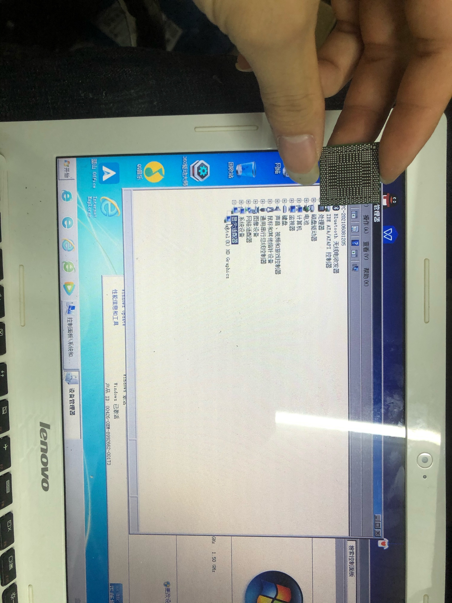

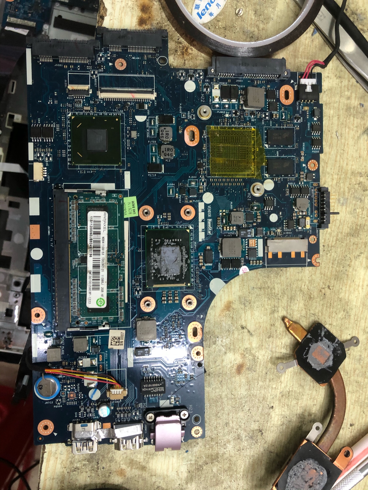

联想S300 电流跑0.9不亮机维修 时不时有掉电
断开显卡供电电感 正常没出现过掉电
测量所以供电正常 bios刷过几次都不行 加焊过显卡无果 按压显卡也有掉电情况 以跑电流的经验问题锁定在显卡这一块
果断的上BGA 显卡芯片一摘 直接上电 亮机OK #笔记本主板#
作者: 李一鸿    时间: 2021-7-13 19:18
显卡供电电感也需要断开掉

作者: 李一鸿    时间: 2021-7-13 22:34
19108761038 发表于 2021-07-13 21:34
这种低端机器本来就卡处理慢,在拆一个显卡,性能直接拉低一半,这电脑还能干嘛,客户还会同意付钱?
集显照样用
作者: 李一鸿    时间: 2021-7-13 22:35
无边思绪 发表于 2021-07-13 22:25
黄胶带贴满了再取显卡?
取了才粘的做绝缘

作者: blucelei    时间: 2021-7-14 14:28
这种板子 直接断开独显供电电感就可以啊
作者: wske    时间: 2021-7-14 19:20
电感也需要断开掉
作者: 李一鸿    时间: 2021-7-15 02:20
blucelei 发表于 2021-07-14 14:28
这种板子 直接断开独显供电电感就可以啊
不行 试过了
