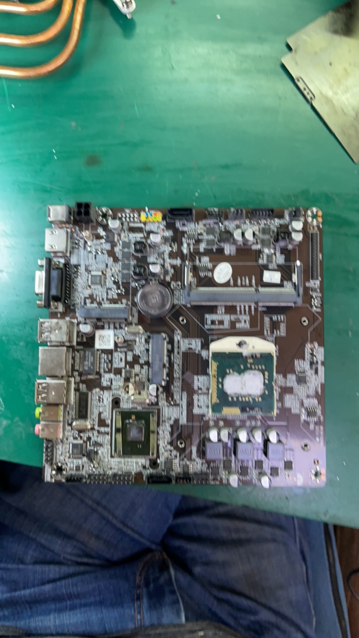

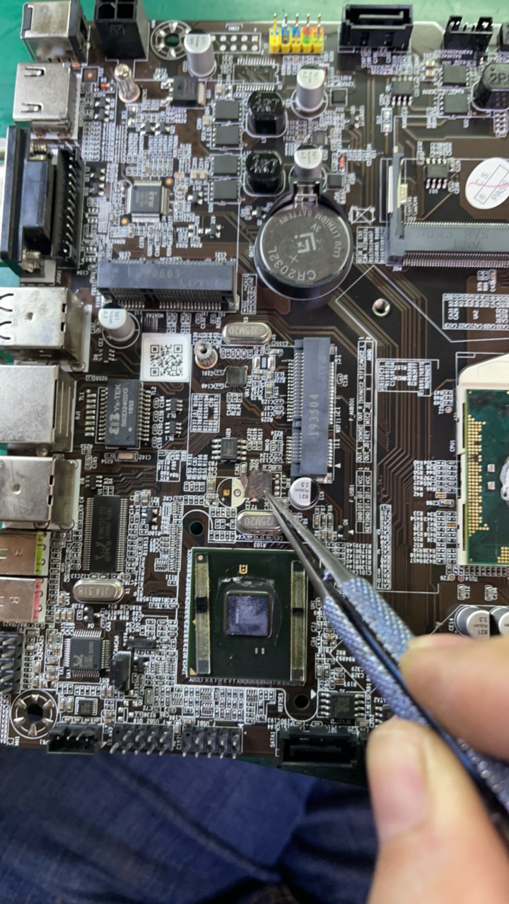

已经遇到几台了,主要是我们回收了40几台一体机,几台都是这个问题,裸板电流0.9,测量内存无波,bios也没有片选,都是下面这个管子坏了
作者: 我的泪为谁飞    时间: 2021-7-13 14:15
确实是通病 电压是1.1v好像  换了mos管就ok了

这个我也修到很多台了。这个管子温度特别高。时间一长就坏了。

这不是个管子吧  好像是个什么芯片。。

外观有明显烧坏吗?还是外观一点都看不出异常
作者: rimnmgds    时间: 2021-7-13 22:12
大部分烧变色,有的烧糊了
作者: 无边思绪    时间: 2021-7-13 22:24
桥片 颜色 深。是回收的桥片

看着焊盘都烧掉的样子

焊盘都烧掉的样子

温度高估计后面还是会烧。是不是后级负载有问题或者电容漏电了

我直接改PWM模块,笔记本板剪个1.05V
作者: 1151431929    时间: 2021-7-15 08:39
昨天刚修到这个板定电流1.7A BIOS刷了就好了

手里有一台 也是这个管子坏 换了 开机不显示 电压正常
