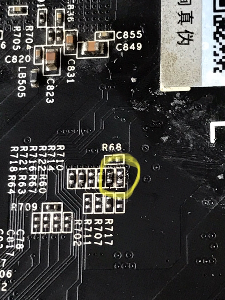

七彩虹gtx660 3G 核心gk104-150-kQ-A2 核心识别电阻处腐蚀 掉件 没找到图纸 参考过其他图纸 也一直没确定阻值 R710 r714的阻值不明 有知道的朋友可否帮一把
作者: access-l    时间: 2021-7-13 11:15
如果只是核心识别不正确,参考这里:https://www.chinafix.com/thread-1282483-1-1.html
或等有相同卡的版友测量一下阻值。
作者: cQk3687    时间: 2021-7-14 09:05

作者: hehaishu    时间: 2021-7-15 20:18
手上有张借给顾客代用了,等还回来时不知道你需不需要
作者: yuanfang158412    时间: 2021-7-15 20:23
首先 表示感谢 这两天一直小黄鱼找同样的坏卡 希望再买个 好参照着修 一直没遇到合适的 若可能的话 麻烦你卡回来时帮我量下阻值 告诉我一下

作者: hehaishu    时间: 2021-7-26 19:07
yuanfang158412 发表于 2021-7-15 20:23
首先 表示感谢 这两天一直小黄鱼找同样的坏卡 希望再买个 好参照着修 一直没遇到合适的 若可能的话 麻烦 ...
R710 40.5K R714  45.5K
作者: yuanfang158412    时间: 2021-7-27 10:09
好 十分感谢

作者: 塑料管    时间: 2021-9-28 23:03
你好楼主,遇到同样型号的卡,问题是打驱动蓝屏,明天需要阻值可以帮你测下,另外麻烦请教下显存对地22欧正常吗,你的多少?我的M3显存背面 ,有个过孔被尖刺物顶的掉漆,发现和一个电阻连上了,不知道是不是因为这个情况
