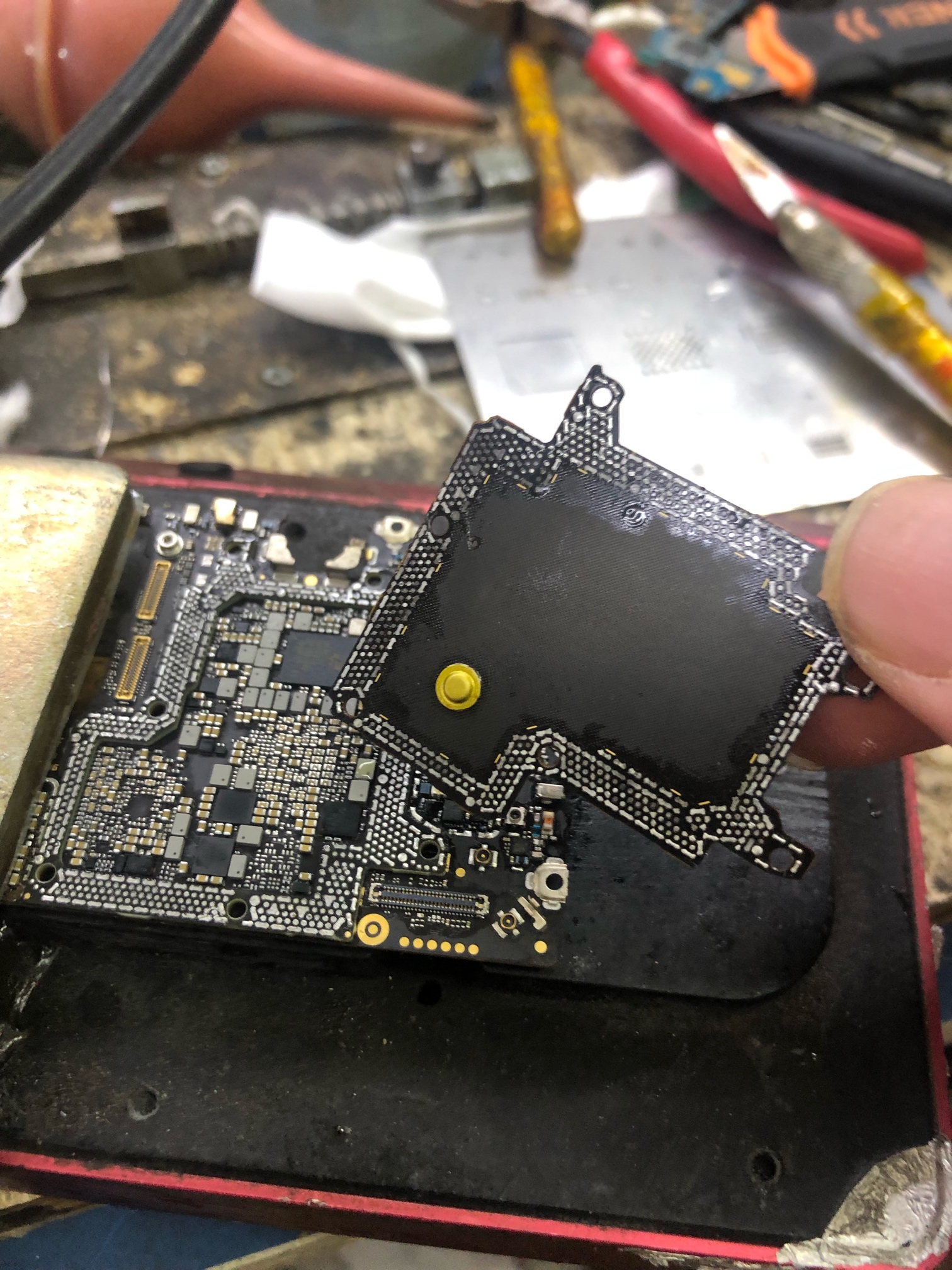

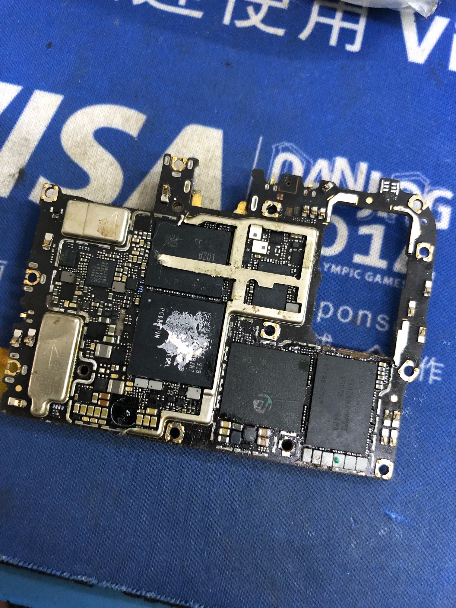

进水 能开机 无串号 先重植 上层 一般都能解决

屏蔽罩拆得板子都掉皮了
