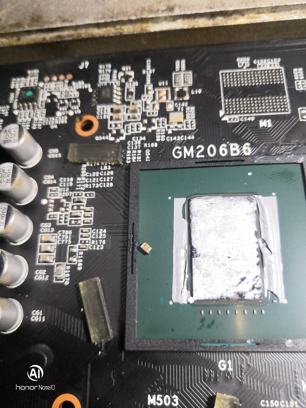

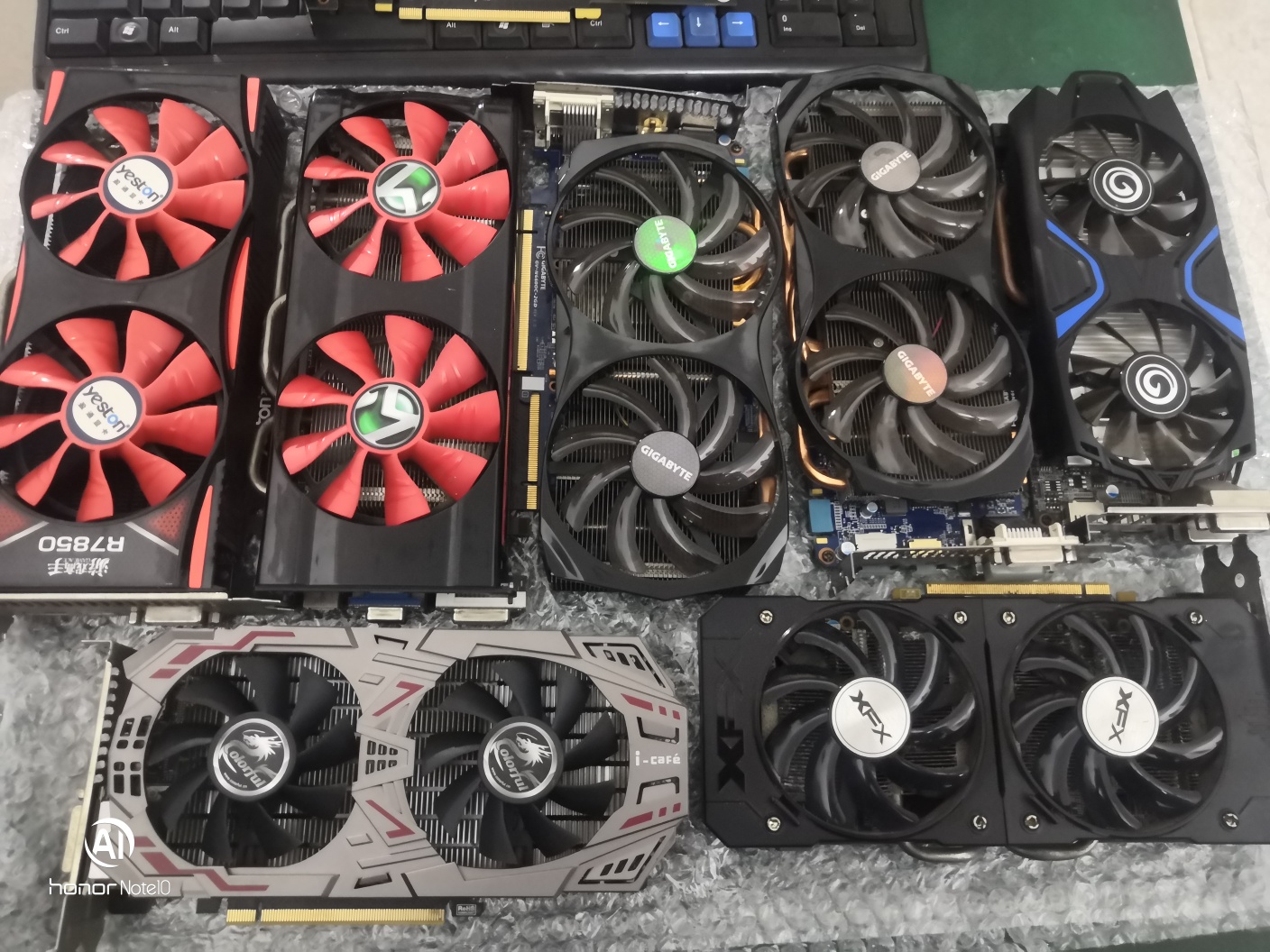

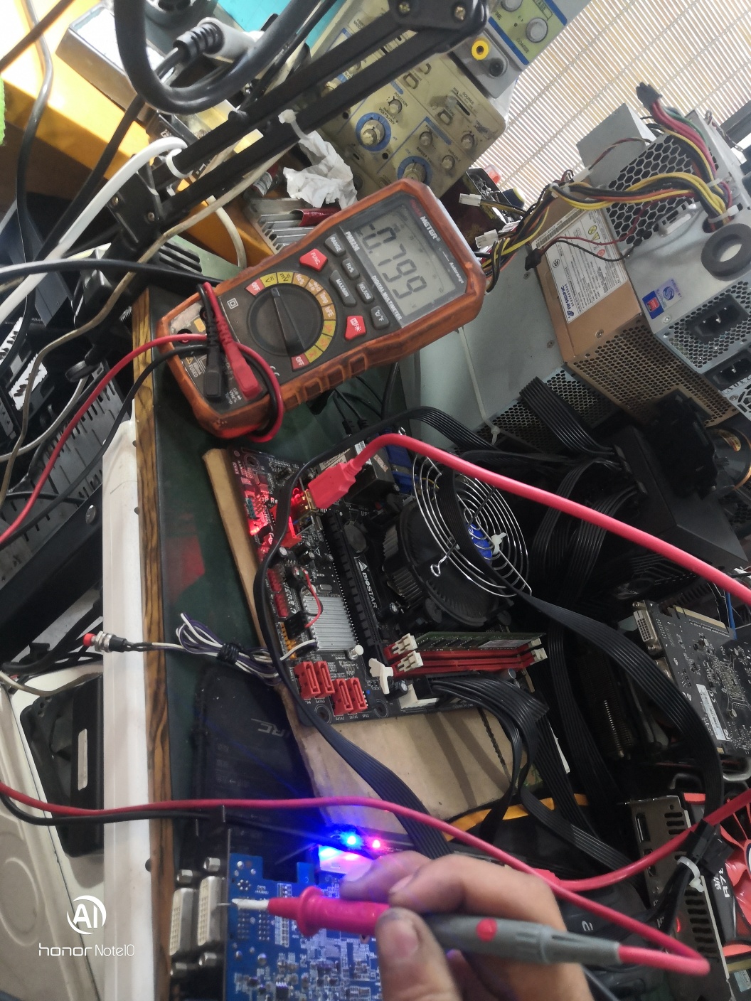

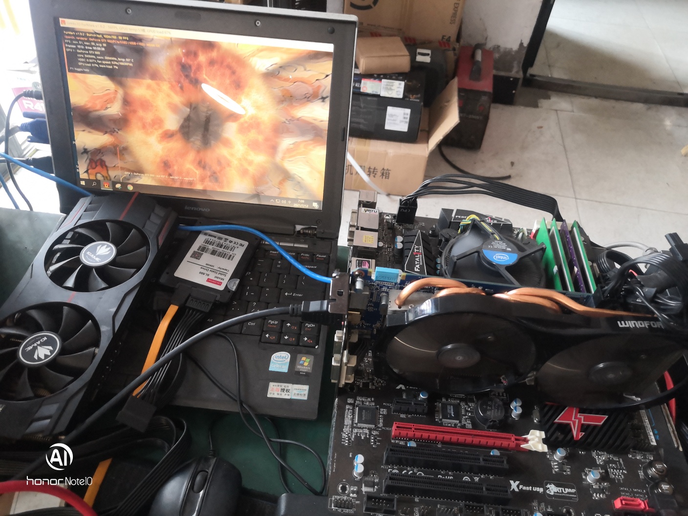

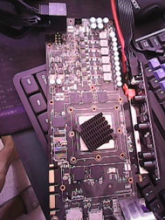

  闲来无事,把咸鱼捡的一堆卡看了看,两块950一块供电故障一块花屏,两块660也是一样。花屏的先丢一边,先把供电故障的修出来,GT210只能看直播过日子,难受啊。

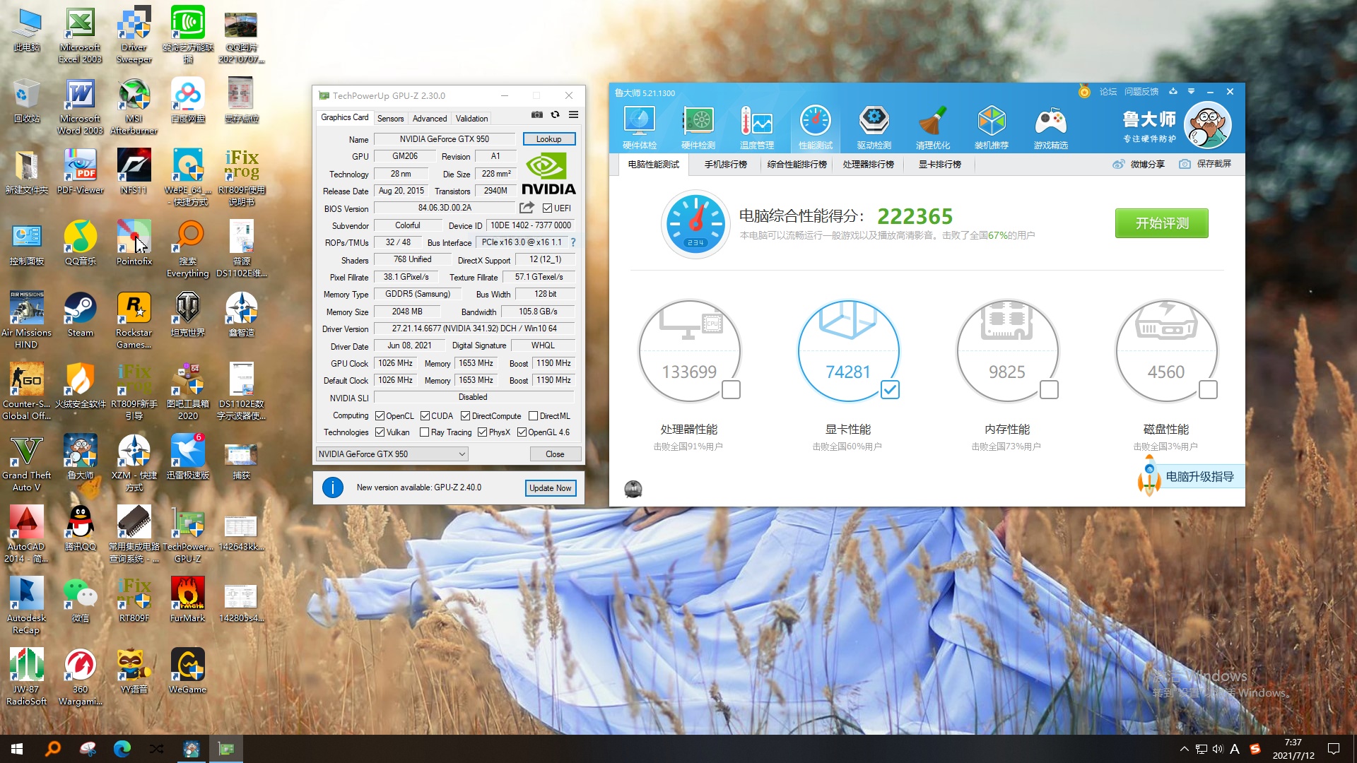

  先查这块七彩虹950,辅助12V和PCI-E3.3V正常,咦!PCI-E12V无穷大。啥也不说了拆散热!

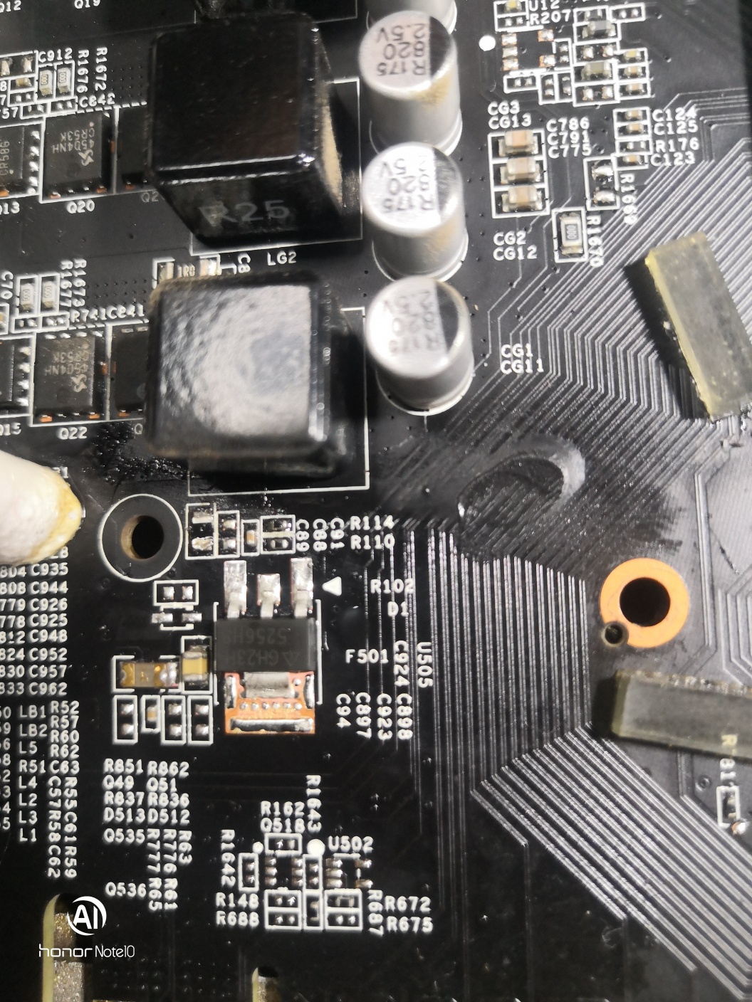

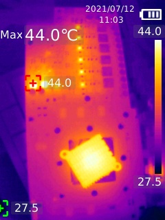

拆开就看见5V稳压管旁边的二极管D1炸了(忘记拍照),测5V稳压管输入端短路状态。接1V烧鸡,热成像显示5V稳压管旁边高亮,估摸着就是那个16V电容C89穿了,一烙铁铲掉后再测12V供电已不再短路。
  D1处补个0欧电阻,16V电容补好试机,一切正常。

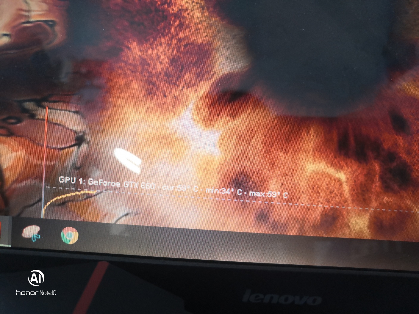

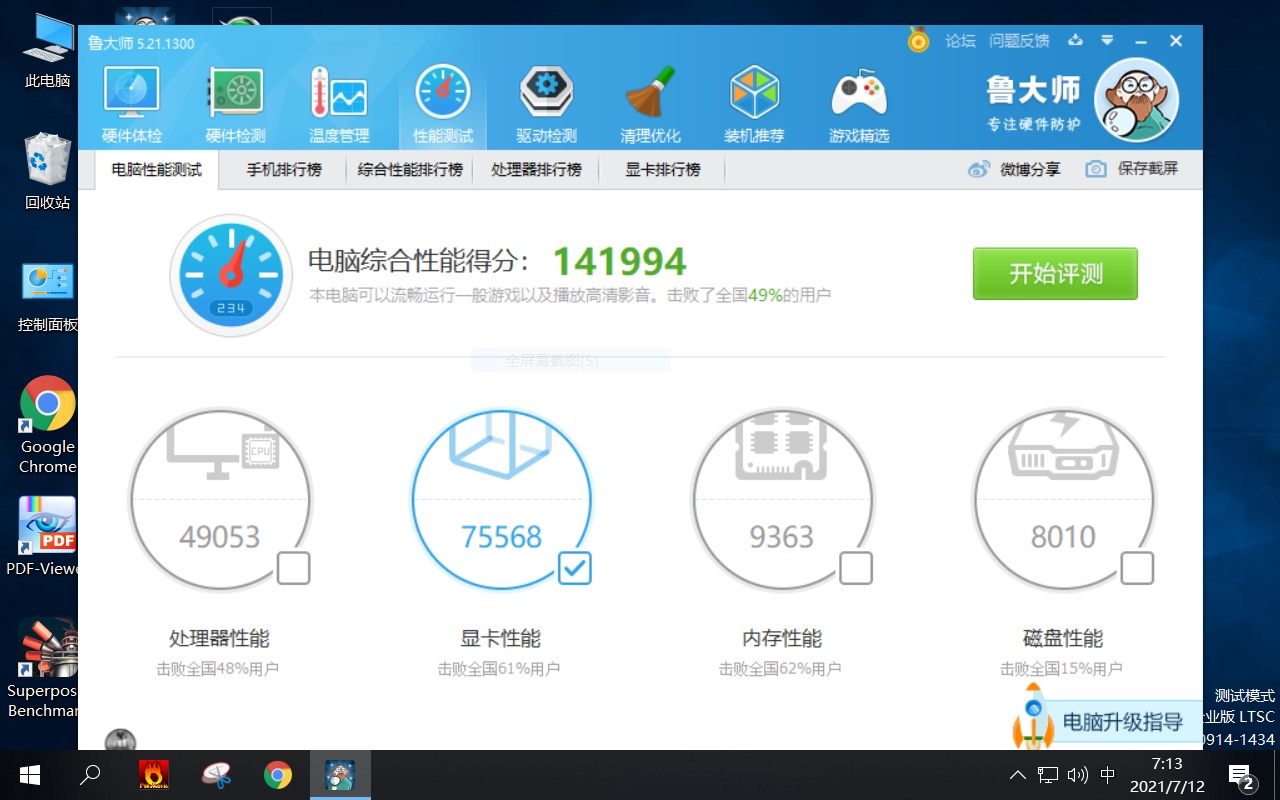

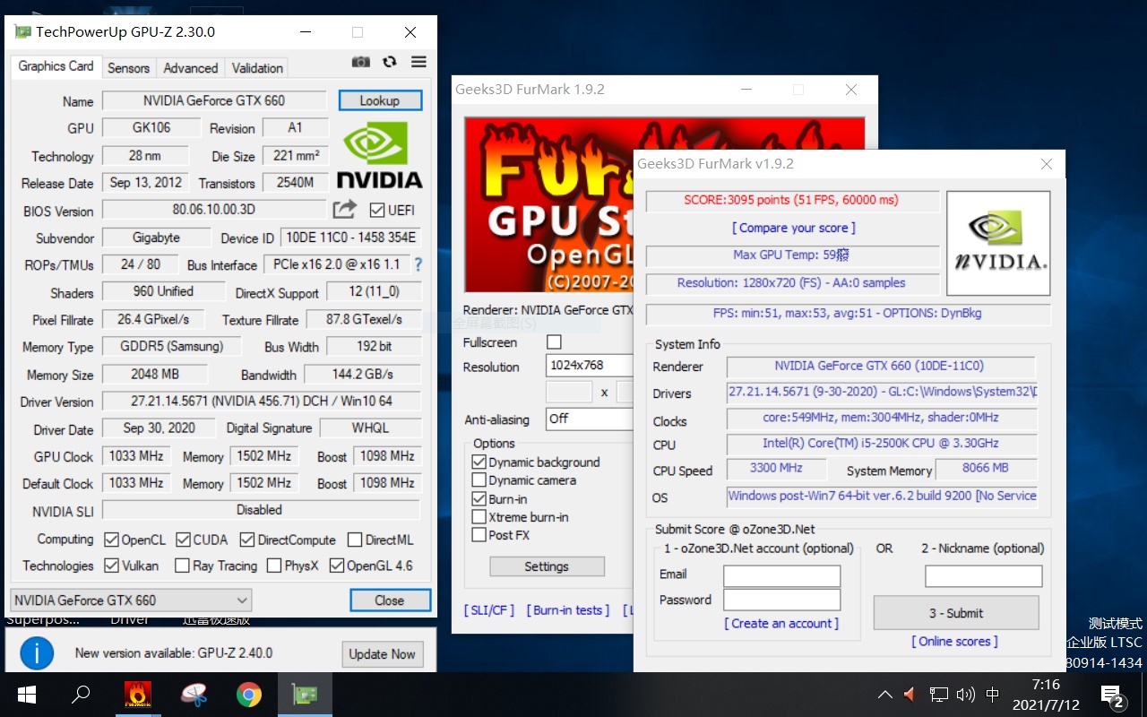

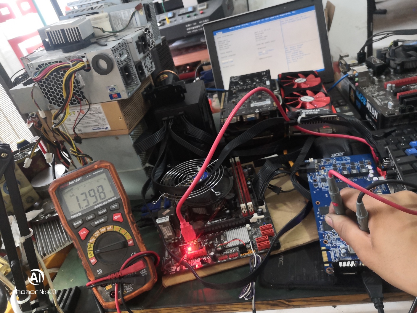

下来看这个作死嘉660,各处无短路遂上电,测核心供电正常,显存供电只有0. 3V。显存供电芯片用的是RT8120D,测6脚只有0. 1V,BOOT也只有11V。不管了!先换个芯片再说。
料板上抠了个APW8720换上,再测显存供电已经爬上1. 3V(电感后端),FB脚也回归0.8V正常值。
作者: 维修空间6    时间: 2021-7-12 08:46
来个图片看看你牛牛的热成像是什么样的
作者: robertbbs    时间: 2021-7-12 10:07
同楼上,楼主有空发俩牛叉的热成像修机图呗!!
作者: 阿斯巴    时间: 2021-7-12 11:32
没搞懂,这个有啥好看的。

作者: 阿斯巴    时间: 2021-7-13 15:30
维修空间6 发表于 2021-07-12 08:46
来个图片看看你牛牛的热成像是什么样的
楼上不是嘛,优利德UTi260B。

艾维克770
