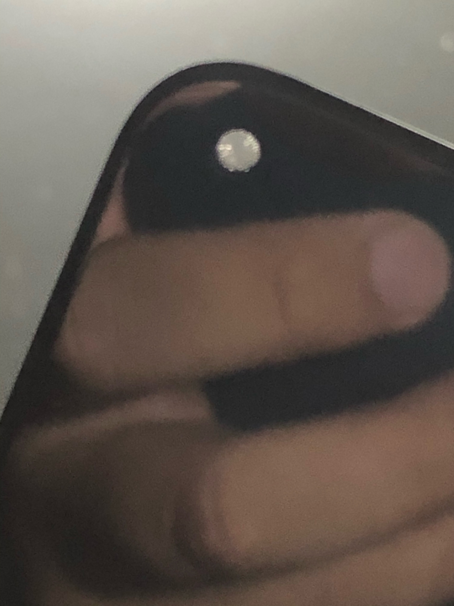

这种屏幕压屏后就出现这样!怎么解决?求各位大佬帮个忙!

挤点UV液体胶填一下

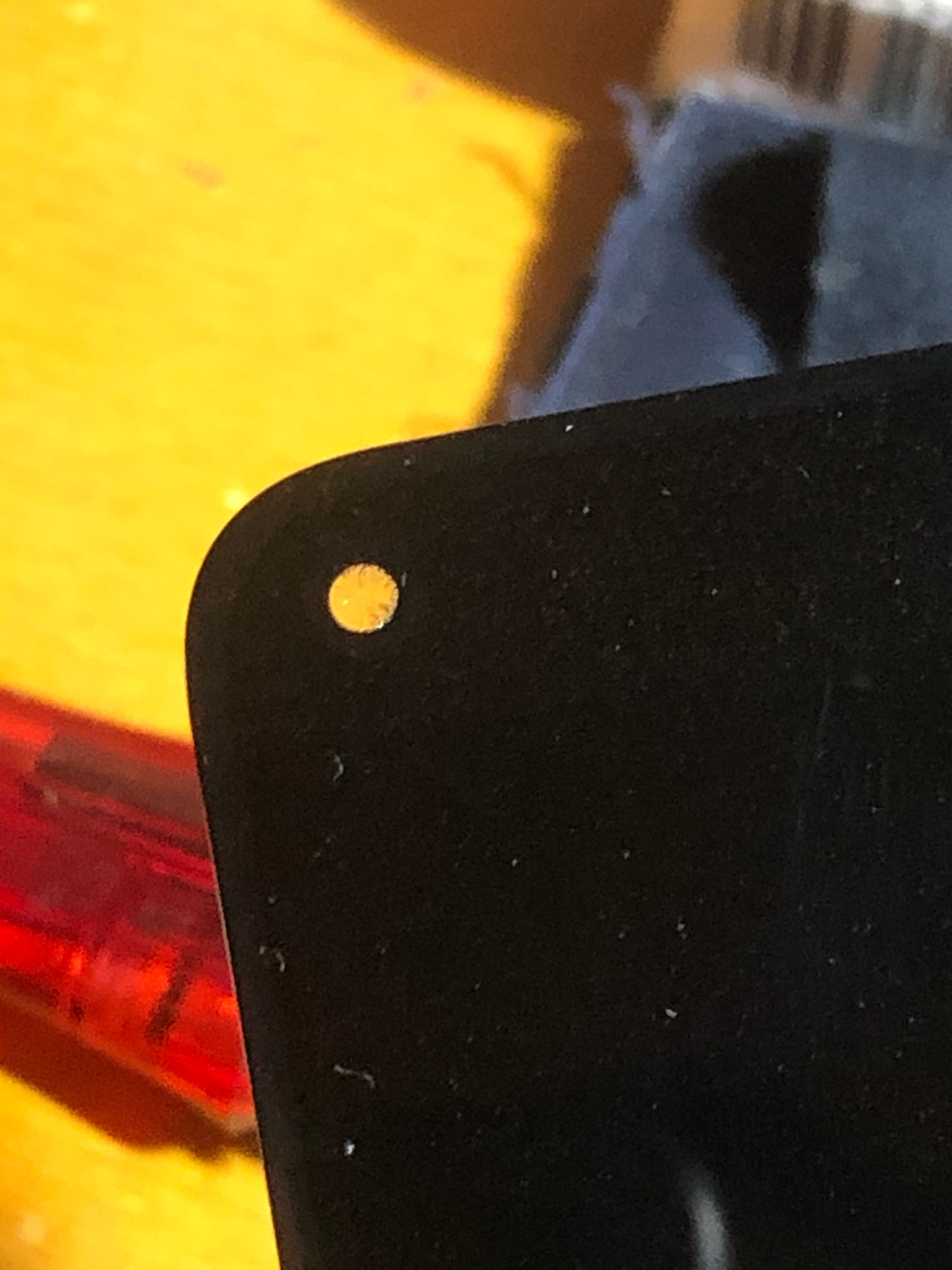

作者: 楚飞    时间: 2021-7-12 19:23
都是拿盖板带OCA 贴合出来效果不错
作者: zc8329162    时间: 2021-7-13 08:17
楚飞 发表于 2021-07-12 19:23
都是拿盖板带OCA 贴合出来效果不错
我就是盖板上直接有oca的那种!你摄像头孔里面需要打胶吗?
作者: t79524    时间: 2021-7-15 19:36
盖板上有胶的就在摄像头孔上填平UV胶固化
作者: 回音哥    时间: 2021-7-22 14:10
直接买带胶的盖板,不然就要点一点b7000或者白边填充剂
