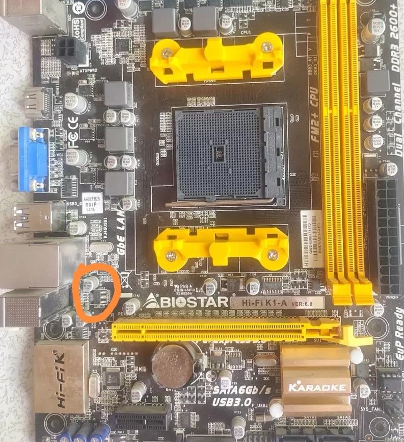

图中线性稳压器特别烫,替换后依然很烫,不知道和不上电有没有关系,目前现象是按钮一端3.3V正常,主板电源指示灯正常亮,短接开关不上电,风扇不转,触摸主板发现图中稳压芯片特别热,输出极短路求大佬解答!!!

稳压芯片输出极短路怎么查找
作者: h1129958    时间: 2021-7-12 09:07
接可调电源烧

最热的就是这个稳压芯片

全板只有这个是热的,其他的都不热
待机状态下

输出短路了当然发热大啊!查这个通路上的电容和地有关的元件,一一断开排查。想快就吃烧鸡,简单粗暴。

输出短路了还用看吗?上电源烧啊,3v5a起,预计是桥坏了。

如果是我就先拆网卡芯片

这个是给声卡供电的还是网卡?

liudi128 发表于 2021-07-13 23:36
热就直接换看看
是后面负载短路,换这个不能解决问题呀
