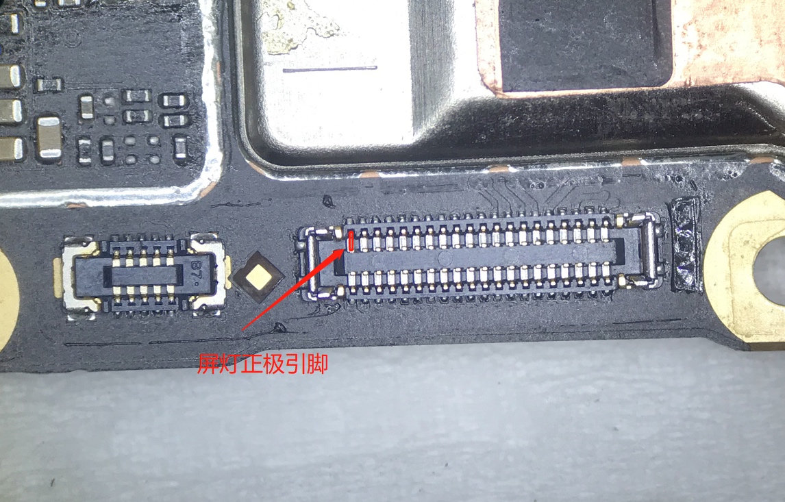

1,测量屏座屏灯正极引脚二极体值为ol无穷大
2,判断为断路故障
3,跑线查询到屏灯保护电感腐蚀断路
4,短接解决 追求完美的更换同参数电感
