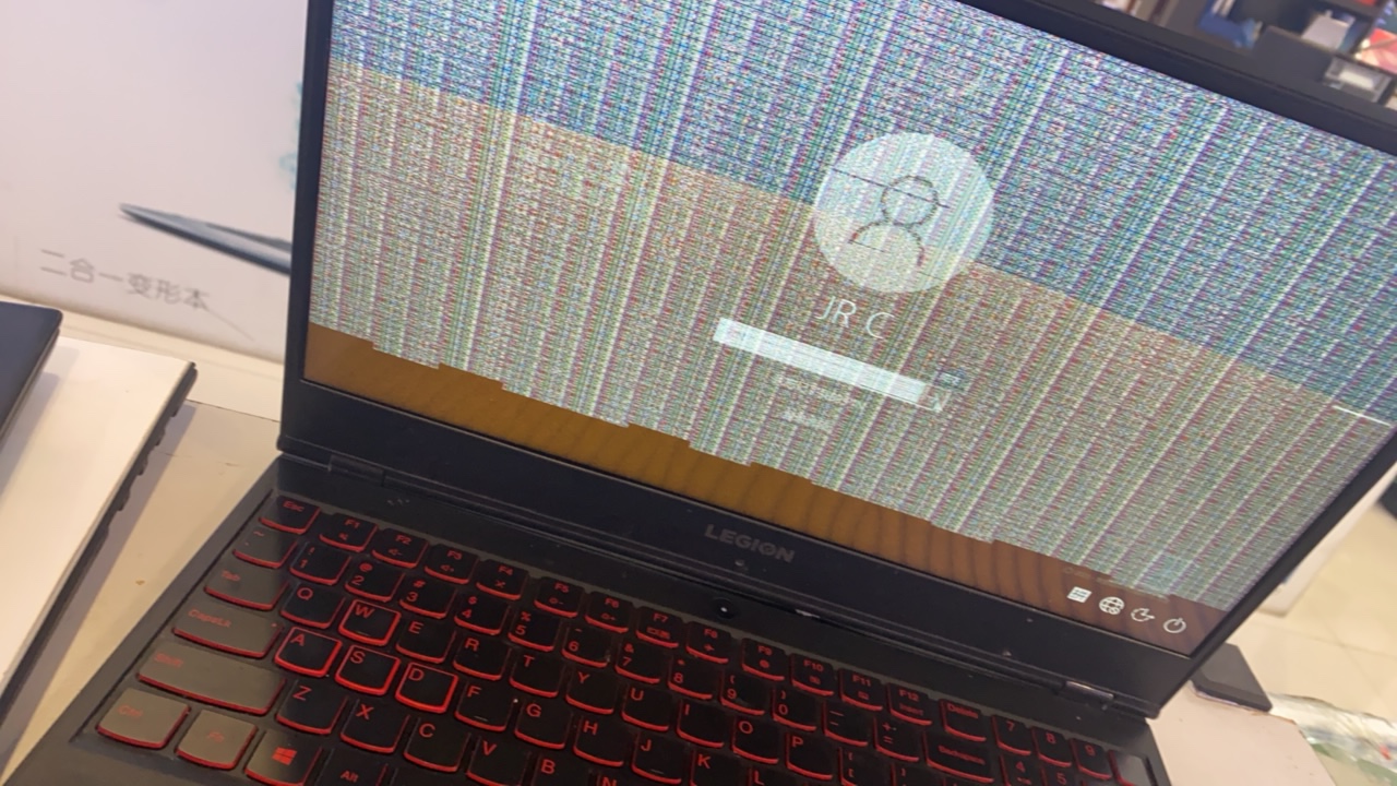

联想y7000花屏   屏幕  屏线已排除!遇到的说下!

显卡问题吧,你把独显禁用试一下就知道
作者: XL2021    时间: 2021-7-11 11:21
会不会挖矿显存超太高了?
作者: 50903255    时间: 2021-7-11 12:00
            显卡问题。。换个几个
作者: 火哥哥    时间: 2021-7-11 16:45
顯卡問題,估計挖了不少時間
作者: ljz285207179    时间: 2021-7-11 19:37
显卡是不是有问题
作者: 无名者也98    时间: 2021-7-13 09:10
是显卡吧,换下试试
作者: 1278476786    时间: 2021-7-13 09:24
这么明显 显卡问题啊
作者: 18068906345    时间: 2021-7-13 10:27
显卡挂了估计
作者: t252970629    时间: 2021-7-13 10:34
不是核心就是显存问题
作者: 930398298    时间: 2021-7-13 10:36
不带集显?
作者: 电脑农民    时间: 2021-7-13 11:18
有可能是显卡问题。。
作者: 维修徒徒    时间: 2021-7-13 12:42
感觉这个好像显存问题
作者: 占卜‰    时间: 2021-7-13 13:13
外接呢   应该还是显卡这块。。
作者: a4443847    时间: 2021-7-13 13:30
早上遇到一台飞行堡垒也是这样。
作者: huiwu21    时间: 2021-7-13 18:50
找显存了。
作者: 囧-.-预言    时间: 2021-7-13 20:09
买到矿机了?显卡或者显存吧
作者: 本本维护    时间: 2021-7-13 20:16
应该是显存坏的多
作者: FYY    时间: 2021-7-13 23:12
显存或者屏幕问题吧
作者: 海阔天空131425    时间: 2021-7-14 00:44
小花显存,大花 显卡
作者: hbsygst    时间: 2021-7-16 20:32
看着像显存 跑MATS看看
作者: 1293975646    时间: 2021-7-17 14:03
遇到一台这个问题cpu核显坏的
