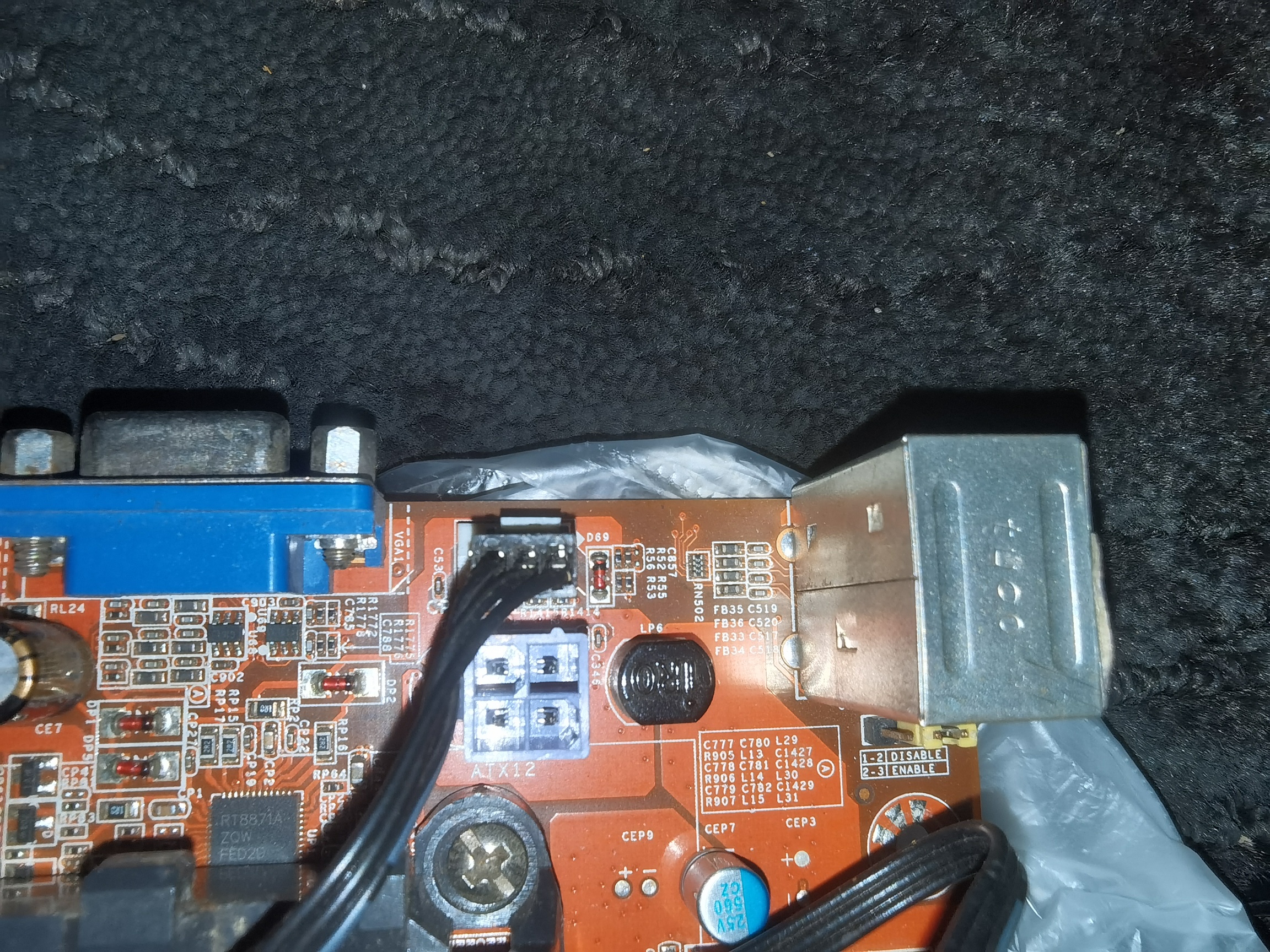

电脑主板散热器接口旁的玻封二极管有知道规格参数的吗?

4148?
作者: 春湾扬洲电脑    时间: 2021-7-11 10:20
不是稳压管的话,一般是4148

作者: 百度4yVrv    时间: 2021-7-11 12:49
春湾扬洲电脑 发表于 2021-07-11 10:20
不是稳压管的话,一般是4148
我的这个有问题
现象是关机后风扇一直转

作者: keith123    时间: 2021-7-14 05:45
百度4yVrv 发表于 2021-07-11 12:49
我的这个有问题
现象是关机后风扇一直转
电源风扇CPU风扇系统风扇???确定是主板问题??!高级电源管理?

作者: 百度4yVrv    时间: 2021-7-14 14:13
zhangxunhai 发表于 2021-07-11 11:24
一般是4148
谢谢,已更换

作者: 2428694280    时间: 2021-7-14 17:21
主板标D时1N4148居多,ZD时为稳压管
