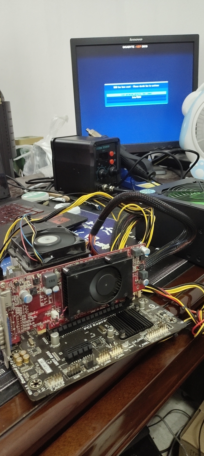

今天遇到一片技嘉b85主板,3vsb被拉低到1.5到2伏之间,待机桥烫手,有时既然能正常开机,怎么整!开机针脚电压不稳定,小3伏!
作者: ck0528    时间: 2021-7-10 20:27
开机后做个系统看看,桥待机就热可定不正常,可能没死透
作者: Carillon    时间: 2021-7-13 17:27
3vsb被拉底大概率是南桥逼了。你可以断电测量一下南桥对地阻值。
作者: wangrixin1989    时间: 2021-7-15 08:00
南桥是短路了,有时既然能开机!!你说奇怪不
作者: wangrixin1989    时间: 2021-7-15 23:02
拆下io后,待机南桥不发烫了!
