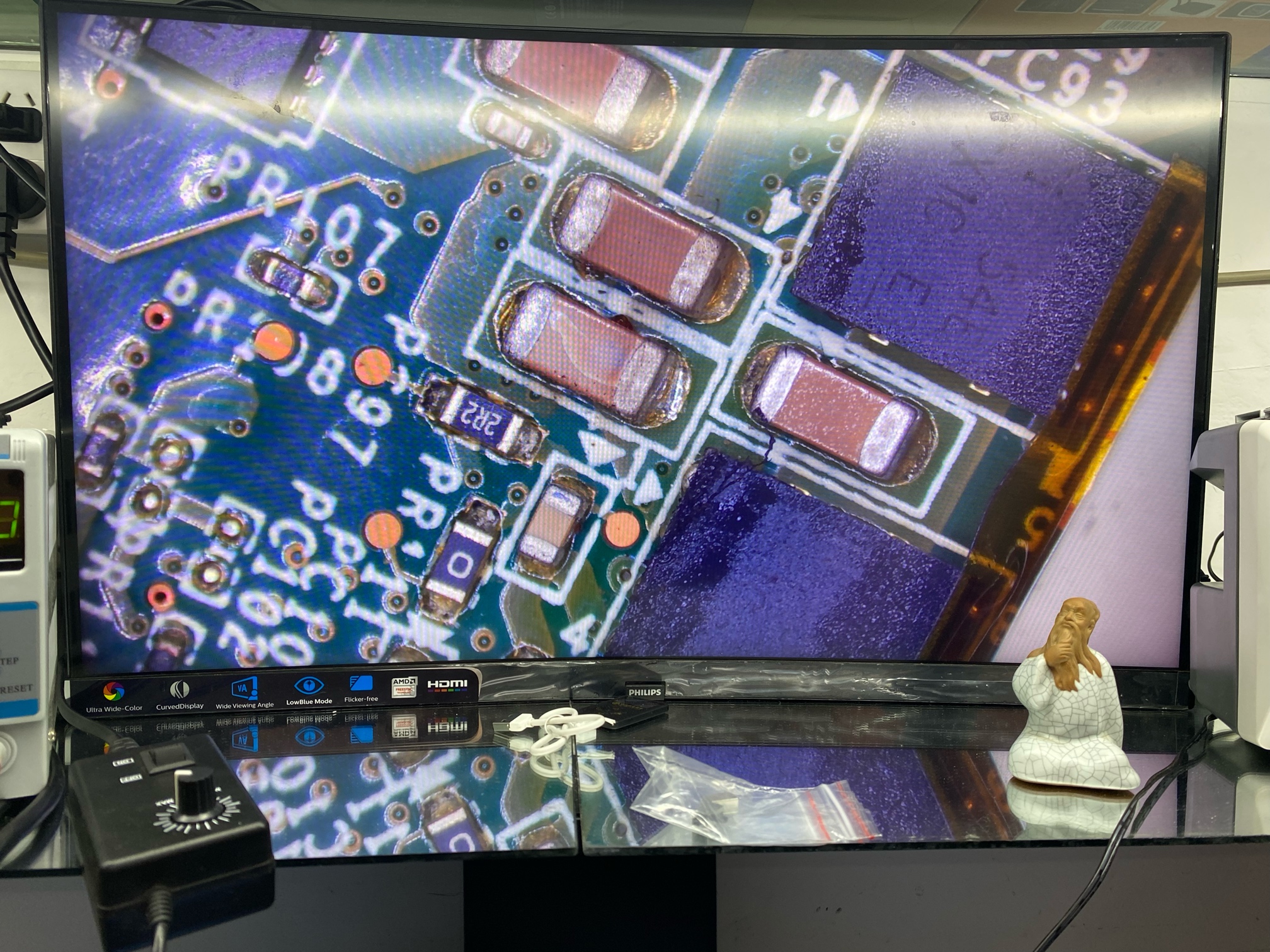

标题: 联想板号CFT3I1 通病 秒杀
开机电流在0.54  0.5跳变不显示    直接拆CPU风扇  看到这个电容  有一半腐蚀了  用镊子一碰就掉了     弄掉电容完美显示

我这里有四五块,这板子通病

我也弄好过这种板子,拆电容就好

通病搞过好多了,联想出的垃圾台式机,主板整的跟个一体机一样,电源还是外置的

作者: 佳信电子科技    时间: 2021-7-24 22:01
这个最好是吹掉,补个电容稳定

作者: chenyang31    时间: 2021-8-1 08:52
佳信电子科技 发表于 2021-07-24 22:01
这个最好是吹掉,补个电容稳定
电容大慨要多大容量的?
