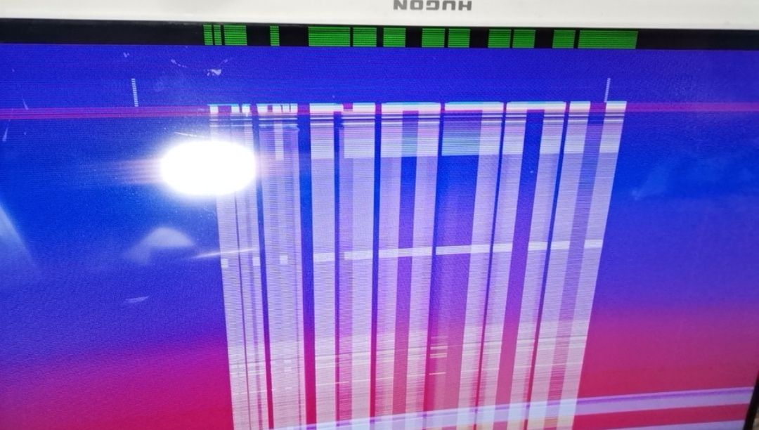

遇到好几个杂牌24的显示器,都是新款无边框的,有平面的和曲面的, 屏贴纸好像都是这个型号CC240LV1D,   PCB上印NTXP240FHDPV1D,满屏竖纹花屏,偶尔顶部有一小条画面显示正常,有的逻辑板上还有电流声, 应该是通病,有没有谁能解?

今天仔细量了下,逻辑板上VGH,VGL都正常,5V和15V会有轻微的不停跳动,5V转15V的电感上有电流声,但是5V和15V都没短路。DC芯片也换过,

我这已经5台了,都是同型号屏,5V升压电感发烫,有电流声,找不到短路点,搞不定,

可调电源接上15V电感,没有电流声,屏幕还是花屏,也没哪里发烫

如果电压都正常的话可能是屏玻璃内部Y短路  这个可能修不了,需要专业设备才能搞定
作者: 嚣张小试    时间: 2022-3-26 15:36
我修过大屏的这种Y短路,两条排线分别断开  看一下是哪一侧短路   确定后可以把故障一侧的Y供电去掉 方法是撕掉X去Y的供电COF的边缘十几根。小屏没试过

这应该是屏幕涨价后熊猫卖的一批23.8残次屏,返修率百分之三十到五十。只要装这屏的不管什么牌子都坏
