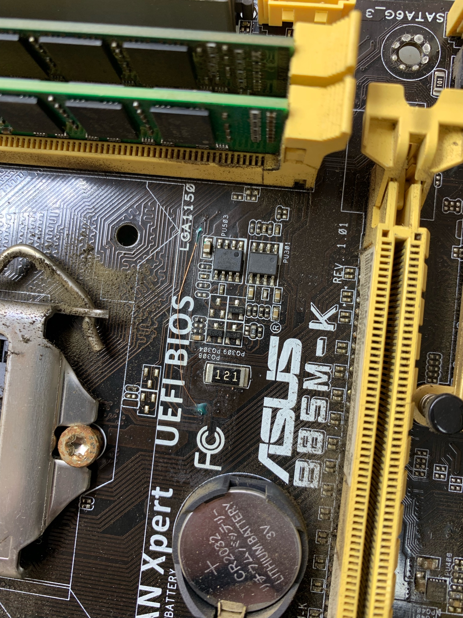

标题: 华硕主板b85m-k 不开机通病!
论坛里有说明就是pson断线。
但是没有指出具体位置,直接飞线太长了。
一点跑线路找出来了,
以后看到少绕路,
作者: A10849225471    时间: 2021-7-10 08:11
这个本来就有这个问题     是过孔点不通。。  估计是设计出问题了
