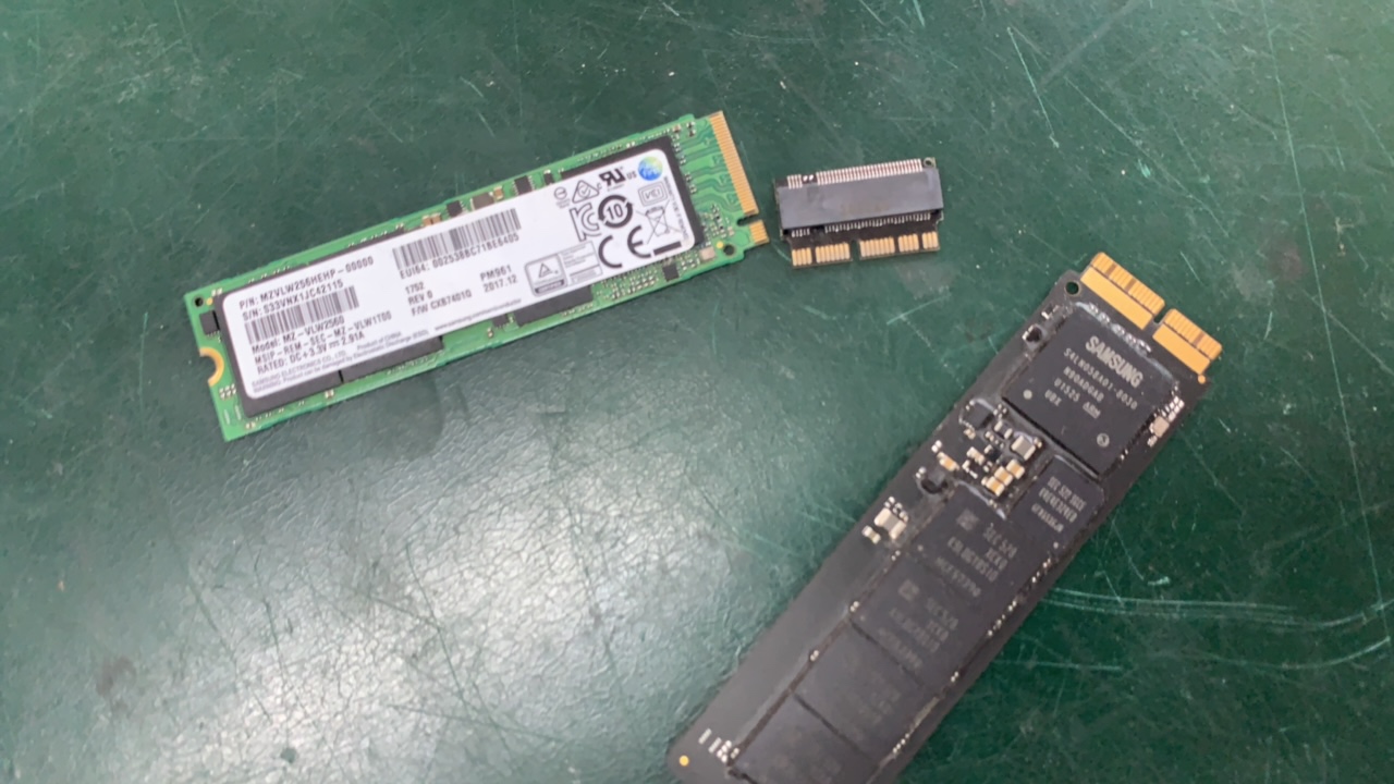

标题: a1502装系统,最后二分钟,必重启。
其他怎么操作都行,
排除安装盘问题,
排除小板问题。
[video=http://appatt.chinafix.com/pic/20210709/1625820462182246565.jpg]http://appatt.chinafix.com/video/20210709/1625820462182106188.mp4[/video]
给我整不会了,
不过我用的转接卡,
原装硬盘坏了,接上卡机。
补充内容 (2021-7-13 12:18):
20210711 更换原装硬盘后解决。原机系统版本低于10.13没有更新固件,所以不支持 转接卡。换原装硬盘解决。注意。转接卡要先用原装硬盘更新系统到10.13以上。然后就可以了。
作者: 一卒    时间: 2021-7-9 16:58
用转接卡要挑硬盘的吧
作者: 天宇科技    时间: 2021-7-9 17:43
一卒 发表于 2021-7-9 16:58
用转接卡要挑硬盘的吧
换了 三星  intel 都一样。估计不是
作者: 本本维护    时间: 2021-7-9 17:49
知道是硬盘那就买个原装苹果的不就行了吗

作者: 海成科技1888    时间: 2021-7-9 19:20
先找个原装硬盘。。装系统。然后把系统升级到最高版本。。。注意是升级系统
然后在换改装硬盘装系统
试试

作者: 天宇科技    时间: 2021-7-13 12:19
qq196992941 发表于 2021-7-10 08:06
断网,终端改时间,时间改到那个机器发布后的一年内,比如date 050805082015.30
不是这个原因。 就是固件不支持 转接卡。
作者: 天宇科技    时间: 2021-7-13 12:20
jxgzwen 发表于 2021-7-13 10:55
换原装硬盘。
原装硬盘没有问题。也不是转接卡问题。只是原系统固件低于10.13 不支持。升级固件就好了。
