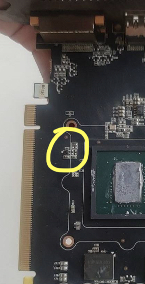

求助这个5脚ldo 芯片的型号或参数 现在卡上的代码是uwsl 1脚3.3v输入 2 4脚接地 5脚输出2.3v 感觉不正常 取了芯片 直接提供显存供电1.5v 可以点亮 跑测试  求助这个电压是多少的 1.8吗!

1.05v的,旁边有预留的电感位,装上就可以了

关键是具体型号不清楚 代码uwr0 活uws1 sc705封装

要知道什么型号干嘛,这个供电本来就有两种方案

这个应该是门电路,不是线性电压芯片

不是门电路 是ldo线性降压ic
